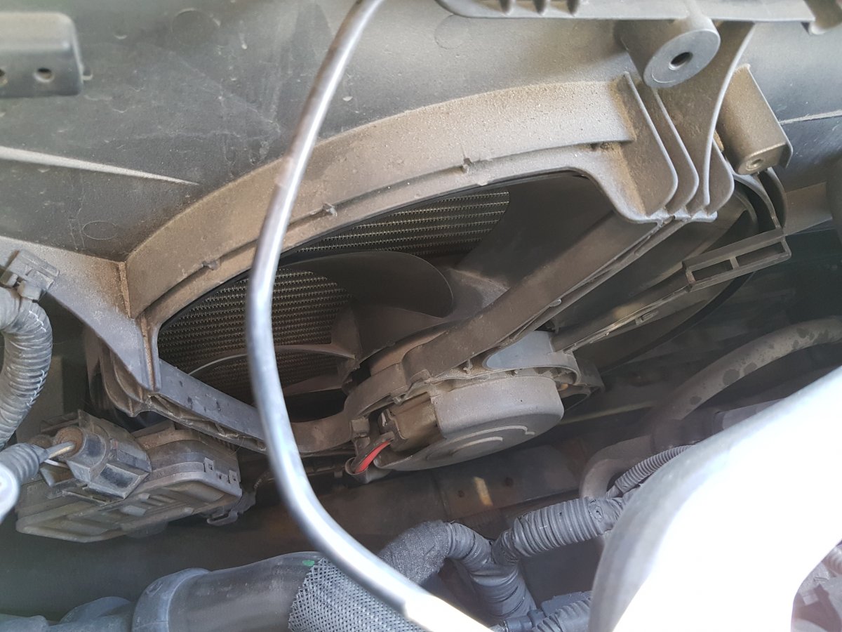

kje Posted June 9, 2020 Report Share Posted June 9, 2020 (edited) On 6/20/2018 at 11:00 PM, Mondeo Power said: Lilla ledning inn på kjølevifta til radiator. Jeg fant den lilla ledningen. Den så ok ut. Men vifta der ved siden av gikk ikke. Skal den gå når jeg har på motor og ac? Edited June 9, 2020 by kje Link to comment Share on other sites More sharing options...
kje Posted June 17, 2020 Report Share Posted June 17, 2020 Nå har jeg fått ac til å fungere. Hurra! 😀🍰🎵🎺 Det var den lilla ledningen. Jeg måtte resette feilkoden og da fungerte det. Takk til alle på forumet! 🙂 Link to comment Share on other sites More sharing options...
