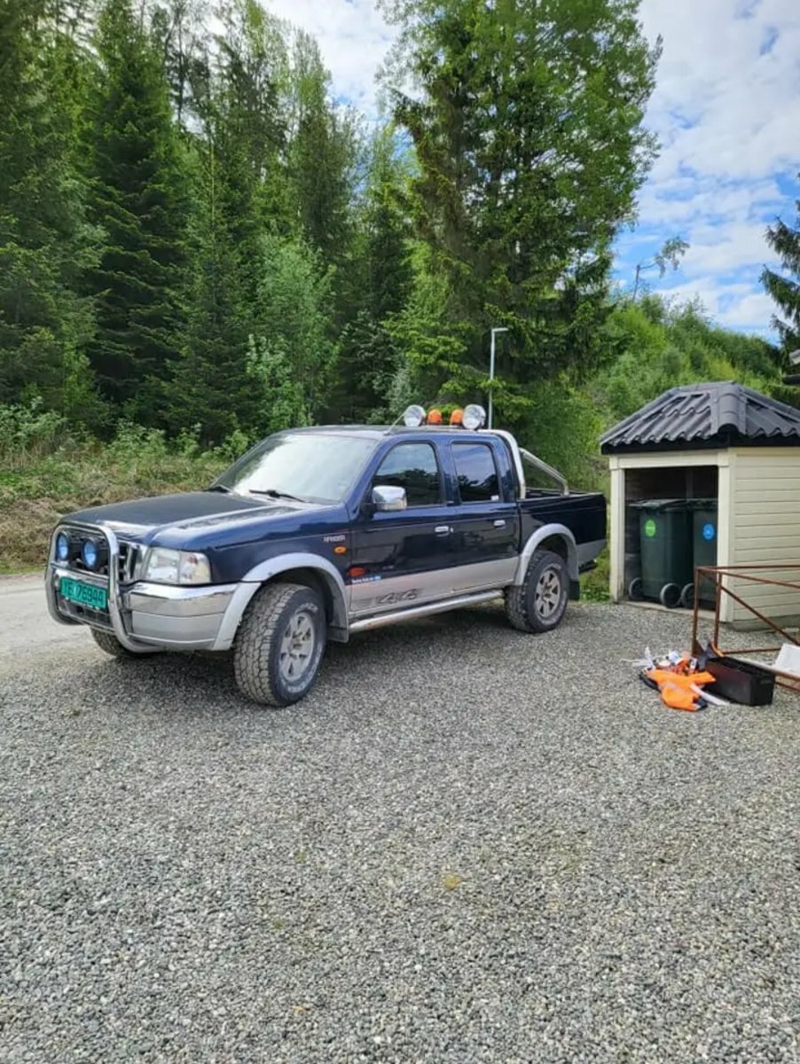

  4. Hei. Kjøpt meg en ranger mk2, 2004 mod 4x4 med 2.5td motor!
    Fin for rust, men litt røff stand teknisk.
    Kjente kast i skiver når jeg kjørte den hjem, og skal bestille nye med en gang, men har ikke mulighet til å få skrudd av et hjul før godt uti neste uke og kunne tenkt meg å ha de klare asap! Får opp flere dimensjoner på disse skivene når jeg søker på regnr, hva er det som er riktig?
    Glødeplugglampa blinker under kjøring, så ny glødeplugg bestilles!
    Sentrallås funker ikke med fjernkontroll, men med nøkkel, så må nok få byttet batteri der. Fikk også bare med en nøkkel, så skal spandere på meg ny nøkkel. Noen tips til forretninger som gjør dette for en overkommelig pris?
    Ellers knallfornøyd. Denne skal nok få dratt båten uten store utfordringer!
