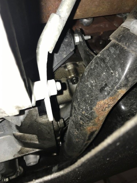

Det er to typer olje på plata; svart olje fra mellom girkasse og motor (ca midten av paltea) og "blank" olje, helt ute ved venstre fremre hjulhus (drypp ned fra filteret).

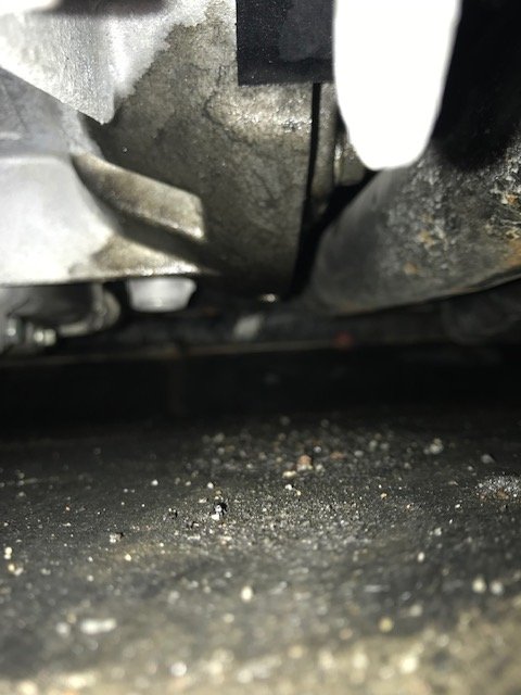

Pelte ned plata i dag og så at det henger et stort svart drypp nederst på girkassa og det ligger litt olje på oversiden av plata. Hvor kostbart er det å utbedre dette på verksted, sånn ca?

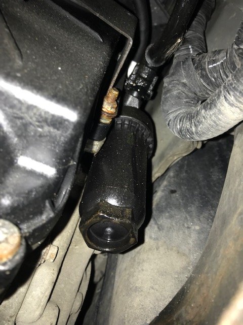

Bytta du filteret/filterhuset eller koplingen mener du? Få av koplingen fra filterhuset eller fra slangen/røret? Takk igjen for svar!
Jada, det er filteret til girkasseolja! Men det se ut til at det er koblingen i toppen som lekker, ikke overgangen mellom filterhus og gjengene. Er dette vanlig? Mvh Marius
Hei! Noen som vet hva dette er og hva som drypper ut? Dette er helt opp mot hjulhuset venstre foran, mellom girkassen og hjulhusplasten. Et filter av noe slag?

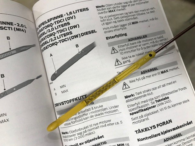

Hei! Noen dumme spørsmål fra en fersk s-max-eier (MY2013); 1. Peilepinnen min er ikke lik som den/de som er vist i manualen. Jeg antar max og min utgjøres av det skraverte området på pinnen? Under det skraverte området er det ca 30mm med en dråpeformet tupp på enden. Over der skraverte området er det en liten forhøyning som går oppover langs pinnen på den gule plastbiten. Se bilde. Nivået ligger nå rett over det skraverte området, målt ca 15 min etter avskrudd varm motor. 2. Var en runde under med bilen på bukken. Tittet opp i det hullet i plata under motoren og så fremover. Da så jeg litt olje nederst på girkassa (?) og litt overfor der. Det så ikke ut som det lå noen dam på oversiden av den plata. Så vidt jeg vet har bilen ikke hatt behov for påfylling. Ser dette kjent ut for noen? Bør jeg gjøre noe med det? Mvh Marius
