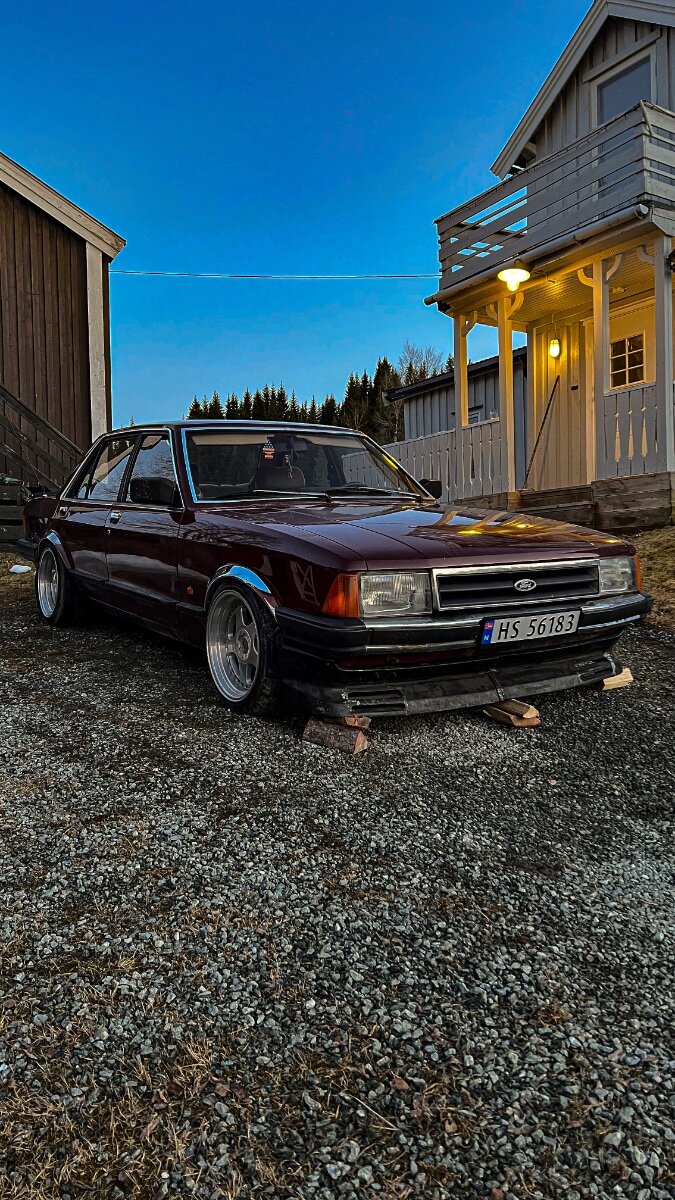

Lenge siden sist jeg har publisert noe hær men Vinteren nærmer seg og plana er å ta en grundig runde med denne. Div deler som må byttes og gåes over. Blir også byttet motor, div rundt om og bremser. men litt lei utseene på denne og har litt lyst å spice den opp med litt styling. Spørsmålet er da om det er noen hær inne som har komplett rs styling i org plast? Sideskjørt, framleppe og spoiler. Finnes det bakleppe og i rs? Er også på utkikk etter et 3 eika rs ratt til denne:) vært kult med andre stoler enn originalt men har litt lyst til å prøve å montere recaro skinn setene jeg har liggende. Mulig det må til med litt tilpassing for å få bakseter til å passe. Har også lyst på andre dørtrekk, noen som har trekt om dørene/ lakkert med godt resultat? også på utkikk etter nye dempere til denne. står på 60/60mm senkefjører på den nå men trenger nye dempere men som er kortere. Sett litt på spax fra ebay, noen kjøpt det før?:)

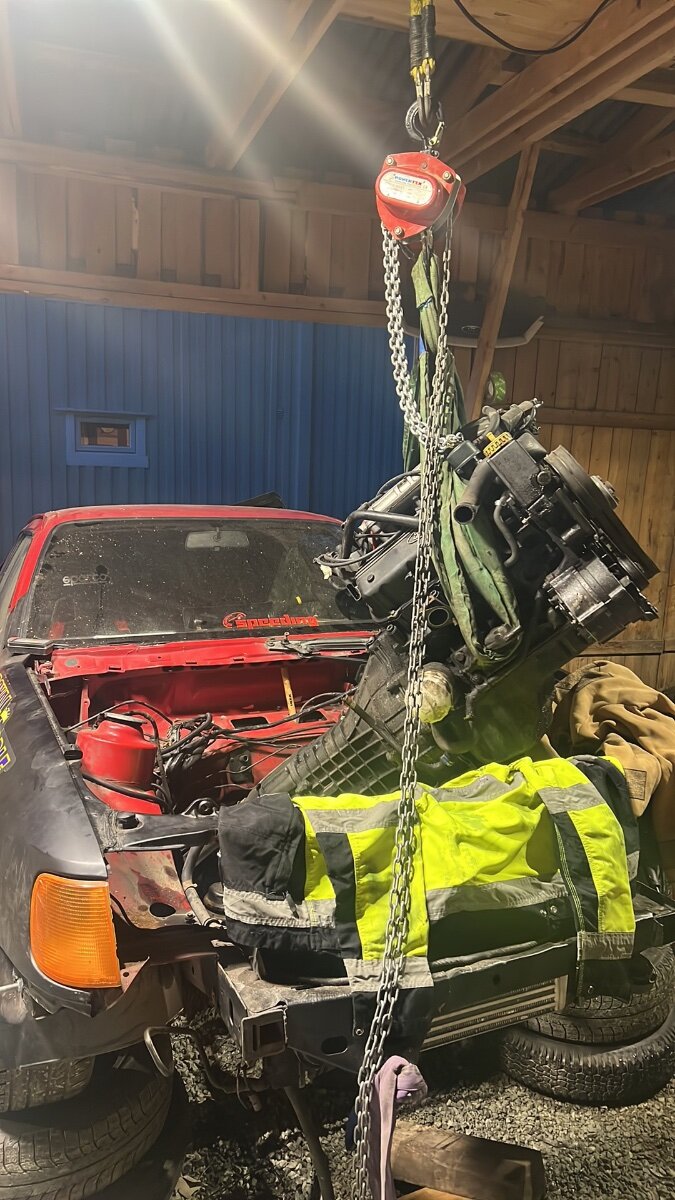

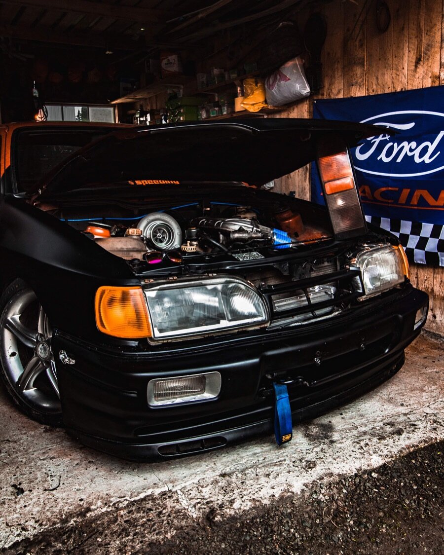

oppdatering: har vært en liten pause med dette prosjektet grunnet jobb og andre prioriteringer men er nå tilbake!:) bilen er en 1988 sierra 2 dørs coupe. originalt 2.0 ohc (pinto) og er ettermontert en 2.9i v6 med mt75 kasse. er vel Cosworth drivakslinger på den også! er usikker og jeg skal bruke brock b1 eller compomotive mo5 felger turboen er en holset super hx40 med innebygd wastegate. hjernen kommer til å bli en ecu master emu black og kommer til å bli mappet hos godeste ¨mjøspower¨ single turbogrenrøra er sagt å være fra selveste ¨skogenracing¨og er meget proff bygd. har også vært på en danskbygd motor og bremset 550 hk! intercooler og turbo er kjøpt fra speeding, turborør og slanger er kjøpt fra KLracing da vi har de som sponsor. alle silikon overganger er kjøpt fra DO88. bosch 550cc dyser litt om hva som er gjort med bilen så langt: er montert sparco stoler, sparco ratt, qsp dørhåndtak, veltebur ifra en volvo 240 som passer overaskende bra. er også firepunkts seler fra sparco. kjøpe bilen med en spesielt bakfanger med en ¨zender¨bakleppe. blir ikke brukt da jeg mener det er for sjelden. er kjøpt Cosworth framfanger også med Laguna leppe:) lakkerte begge framskjermer svarte fordi de var dekt med overflaterust. panser og fanger ble tatt i samme slengen. monterte på RS sideskjørt. begge siderutene ble tatt ut og jeg lagde to nye sideruter ut av plexiglass og boltet de fast med forsenkede skruer. ble også klistret på klistremerker av våre sponsorer! KLracing, Royal purle og Skaun bilvask. lagde en overgang til innsuget også, da innsuget har dobbel inntak så lagde jeg en overgang fra dobbel til singel. motoren ble tatt ut for enklere montering av grenrør samt tilpassing i torpedovegg da grenrøra tok borti torpedovegg. samtidig nå som motor og girkasse er tatt ut så ble den grundig vasket, samt motorrom. skal også bytte alt av olje og veske som finnes. motoren ble løftet ut med selvlaget oppheng og talje, bruker det man har! trenger ikke en garasje til en milion for å bygge noe moro!:) planene i fremtiden: monter olje tilførsel til turboen samt olje retur. olje tilførselen blir tatt ut fra olje tempmåler med et t stykke og retur i bunn. hjerne blir kjøpt via mjøspower da han har lovt meg å hjelpe meg fra start til slutt hvis jeg handlet gjennom han:) må få sveist sammen de fleste turbo rørene for å unngå mest mulig brukt av silikonslanger. velte buret vil bli sveiset sammen hvis ikke det blir så jeg lager fester slik at det er mulighet for meg å ta det ut hvis jeg trenger. er usikker om jeg skal kjøre på vanlig bensin eller om det blir E85. hørt rykter om at disse motorene blir glade når de blir kjørt på ethanol så vi får se:) flere oppdateringer kommer siden!

Takk:) heter ‘’lacquer red’’ ‘’pelaquer red’’ står det på bilen:) bildet er litt mørkt men er lysere i virkeligheten:)
