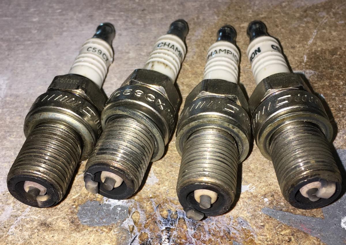

Da fant jeg omsider ut hva det var. Og det var jo såklart den lufttemp måleren som satt i gammel intercooler sin feil. Har koplet den på ledningen sin, men den ligger bare å «føler» hva tempen er på i motor rommet . Er det noen fare forbundet med at den ikke sitter i Intercooleren kontra løs i motorrommet? Burde jeg gå for NGK BCR8ES sine plugger? Synes bilen «drukner» litt på tomgang i bensin. Burde jeg justere den til 0.6?
Har champion C59CX plugger. Begynner nok å bli noen år gamle , men bilen er lite i bruk. Åpning på 0.8. Prøver med 0.3 som RS1000 sier nå.
Fikk tips om å sjekke det av en kamerat også. Da blir det å kjøpe ett bladmål på Biltema imorra og sjekke/justere åpning
