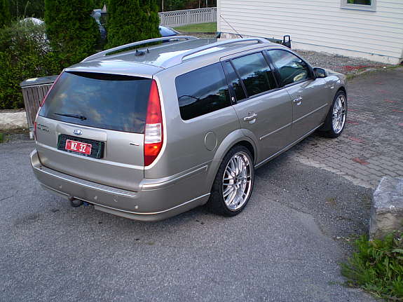

Det er 20" felger. Den er ikke senket.... ennå
Hei! Ser vi har samme bil bortsett fra at min er en 05 mod. Virker navi og CD-skifter?` Vil bare gi deg en liten advarsel: Ta av trekket i bagasje rommet der CD-skifter og CD rom'en til navi sitter og sjekk for fukt og dritt baki der. Jeg kjøpte nettopp min og fikk cd error og navien finner ingen ting. Det viser at ifm montering av hengerfeste har de tatt ut en gummipropp hekt bakerst i innerskjermen, og der har det spruta opp sand og vann. Dette har ført til at både navi og cd-skifter har tatt kvelden. Disse koster hos Ford 13487,- for navi cd-rom og ca 6000.- for cd skifter. Så det kan være greit å ta en titt baki der. Noen som vet om en brukbar navi cd-rom til salgs?

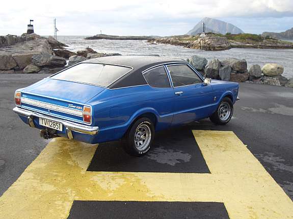

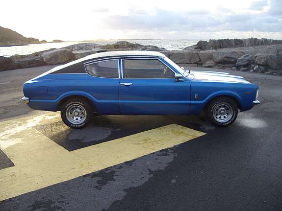

Orginal farge er Beige/ gul. Føler vel at chrome spoke er litt "rett" på denne bilen. De må nok vike plassen for noen andre etter hvert. De holder på å bli preget av alderen. Noen som har tips om noen fine felger med litt "classic look"? Tenkte meg 14 eller 15" Takk for det Mortos! Det kommer mer oppgraderinger!
Jeg kjøpte den i Bergen i fjor sommer. Kommer opprinnelig fra Førde. Er din orginal da?

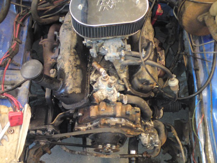

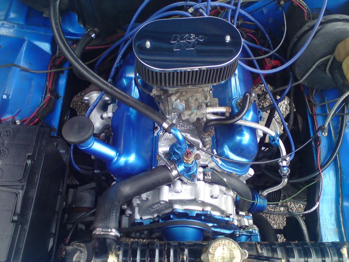

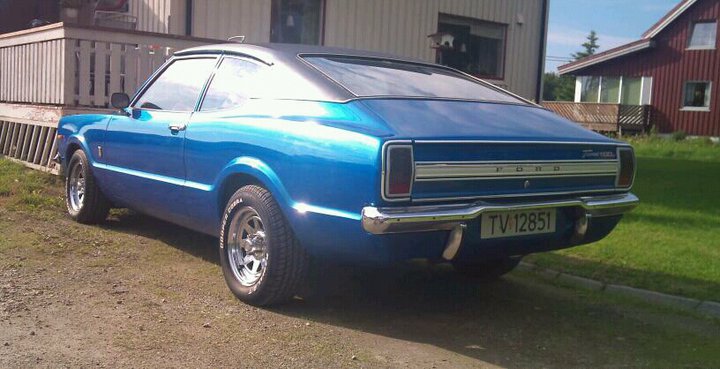

Noen bilder av min 71 Taunus som er ett "levende" prosjekt. Det vill si kjører på sommeren og mekker på vinteren. Første bygge trinn var Elektronisk tenning, så på vinteren ble det ut med motoren for full overhaling, fast road kam, porting av topper og dobbel 2" eksos helt bak. Bygget nye "grenrør" selv i rustfritt. Vinter 10-11 har jeg følgende planer: All innredning skal ut til for full opptrekking og nye instrumenter. Nytt vinyltak og nye foringer og oppussing av bakaksling. Vinteren etter blir det opplakkering av hele bilen i omtrent samme farge tror jeg.... Lakkerer selv!
Problem fixet! Det viste seg at fordeler hadde flyttet seg etter justering pga for dårlig tilsatt låseskrue! Nå går den som ei kule! http://www.facebook.com/home.php?#!/photo.php?pid=4550499&id=566126511

Jeg har nettopp fått igang 2.8 etter heloverhaling og porting av topper og bytte til fastroad kam. Motoren går som en drøm, MEN det virker som det er dårlig "sprut" oppover i turtallsregistret. Den drar bra fra bånn men når jeg passerer 4000 i turtall ca virker som det blir mest "mye bæ og lite ull" Det brøler bare fra KN filtret uten at det virker som det blir noe av det. Holder på å bygge nye grenrør og skal ha dobbel 2" eksos helt bak. Det sitter ett gammelt dobbelt eksosanlegg der i dag med "standard" mål. Er det i eksosen det "stopper" eller kan dysene i gasseren være for små? Hva med tenning? Har montert stiftløs tenning fra nyere Granada. Noen som har erfaring med dette? Takknemelig for gode forslag.
