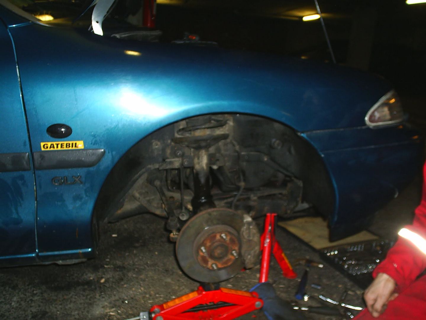

Guest Tommeliten Posted February 17, 2005 Posted February 17, 2005 Ting vil jo ikke løs... Kyllingbeina,er den trekantede greien? Og der skal jeg løsne skruene inne(2stk). Og så den ene so holder demperen fast? Kylling beina må vel da trekkes ut?? Har egentlig ikke så mye peiling på mekking... Kan legge ut bilder folk kan forklare fra hvis det er bedre.. Men en litt bedre forklaring hadde vært greit... Trenger virkelig hjelp her.. Skulle egentlig opp til AST Performance og hente øyelokk imorgen. Men nå står bilen på bukker...

Guest ErikW Posted February 21, 2005 Posted February 21, 2005 Heisan Kylling beinet skrur du bare løs fra demperen ...ikke noe hokus pokus.Så må du løsne alle slanger og drit som og er festet i demperen.Så¨må du løsne den boltem som holder selve demperen nede..samme greia som bak.Så er det bare og måke laus på hjul spindel saken som er massivt støpegods til demperen løsner....så er det bare og løsne toppen av demperen oppi motor rommet.Her trenger du vel en 19mm fast og en unbrako nøkkel som passer .....vær forberedt på at ting sitter fast....!!!! Mvh Erik W
Guest Tommeliten Posted February 21, 2005 Posted February 21, 2005 Forstår litt mer no... takk.. Trenger jeg fjærklemmer på fjæren.. eller kan jeg bare løsne den i toppen..(hvor det forresten er 18mm og trenger vel ikke unbrako). Fjærklemmene får ikke plass i toppen der nemlig.. Får se om ting er som jeg forestiller meg nå da.. Da skal vel ting faktisk ordne seg... Og tusen takk for hjelpen... Skal oppdatere om hvordan det går...
Guest ErikW Posted February 21, 2005 Posted February 21, 2005 Hei igjen Du kan ta demperen ned med fjøra,du bruker klemmene etterpå når de er av..ellers kan det bli farligt og bare løsne Lykke til Mvh Erik

Guest Tommeliten Posted February 22, 2005 Posted February 22, 2005 Var vel det jeg trodde det måtte være...Har fått skiftet ene forfjæten nå.. Trenger visst en stund med rustløser på andre siden.. får se om ting løsner der imorgen.... Og atter en gang, takk for hjelpen
