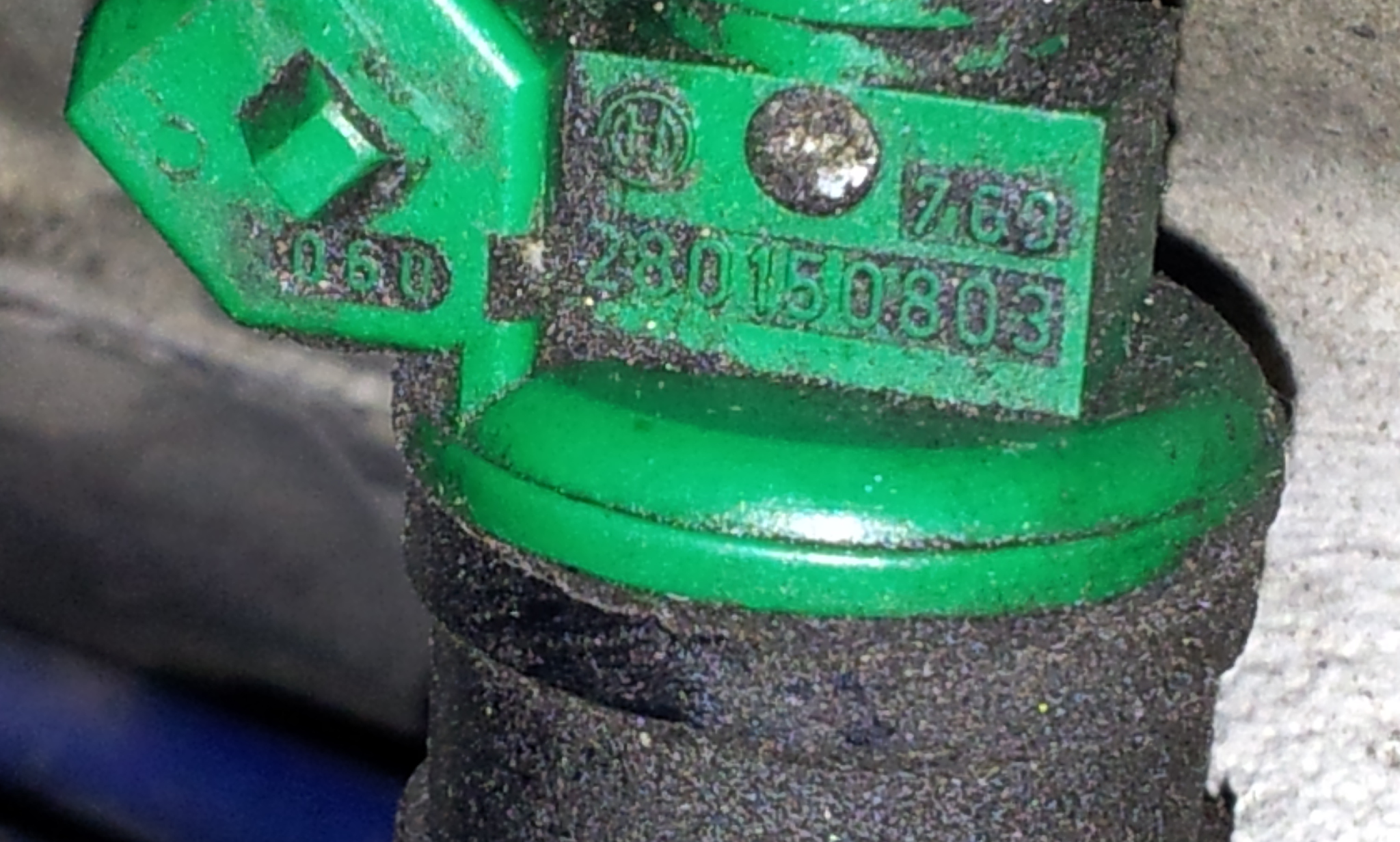

har disse dysenne på cossien min godkjennt ombyggd 4x4, e dæm til porche eller cosworth, har eg rætte dyser før å hente ut nå særlig m gamp,
oppsette som eg har sjønt eg har ifølge forige eier å forumet,

dissa dysen(bilde)
fikk med ic til escort cosworth med vannkjøling, burde den monteres eller burde eg rs cooler??

De tre siste siffrene i nr på dysa er 803, ergo "grønn dyser". De er med typisk til 330hk. Må ha chip egnet for de og 3 bar map sensor for at ecu skal oppfatte trykk over 1 bar.
Escort cosworth intercooler er nok ingen stor oppgradering. Gå heller for en såkalt rs500 i.c. Den er stor og kjøler fint, samt er bolt on.
