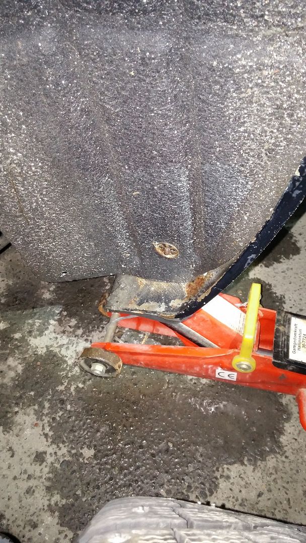

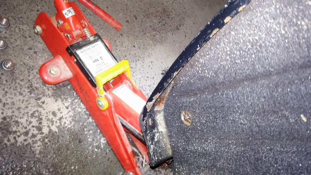

cartman9090 Posted March 31, 2015 Posted March 31, 2015 Hei! Ønsker noen ( kvalifiserte :-) tips til hva jeg bør /må gjøre med tilløpet til rust i hjulbuen bak på min Focus. Se bilder (..hvordan laster jeg opp bilder, hvor er "photobucket" ? Ford Focus 2016 Ecoboost
LM-Cossy Posted March 31, 2015 Posted March 31, 2015 Hei! Ønsker noen ( kvalifiserte :-) tips til hva jeg bør /må gjøre med tilløpet til rust i hjulbuen bak på min Focus. Se bilder (..hvordan laster jeg opp bilder, hvor er "photobucket" ? 1. Photobucket finner du på http://www.photobucket.com. Her må du registrere en bruker første gang du skal laste opp bilder. 2.Midlertidig løsning/bremsing:Bruke ovatrol eller lignende produkt. "Fullverdig fiks":Tilløpet av rust ville jeg enten pusset ned/glassblåst og fått lakkert opp eller byttet skjermbuer+lakk. Murphy's lov: alt som kan gå galt vil gå galt..
cartman9090 Posted March 31, 2015 Author Posted March 31, 2015 Her er bildene:http://i1341.photobucket.com/albums/o741/tromsmail/Mobile%20Uploads/20140504_182027_zps8wsgzzvb.jpg~originalhttp://i1341.photobucket.com/albums/o741/tromsmail/Mobile%20Uploads/20140925_142006_zpscrgmgyzl.jpg~originalhttp://i1341.photobucket.com/albums/o741/tromsmail/Mobile%20Uploads/20140925_141939_zpsf0ahldt4.jpg~originalhttp://i1341.photobucket.com/albums/o741/tromsmail/Mobile%20Uploads/20140925_142930_zpspnrnbopk.jpg~original Mener å ha hørt om ovatrol, er det noe som er beregnet for biler her ? ( hørt om det i forbindelse med båter), stemmer det at det er en olje, bare å smøre over da ? Har forøvrig en fin Dremel, bør jeg slipe ned før jeg ovatrol eller annet over? Ford Focus 2016 Ecoboost
LM-Cossy Posted April 1, 2015 Posted April 1, 2015 Usikker på om det er noen spesiell ovatrol for biler. Kan sjekke hva det står på boksen ikveld. Hvis du først får på og skal slipe, hadde jeg slipt bort alt (rust), grunnet og lakkert.Det er såpass lite, og kun på innsiden.Hadde dratt til Ford og kjøpt riktig farge på boks. Murphy's lov: alt som kan gå galt vil gå galt..
cartman9090 Posted April 1, 2015 Author Posted April 1, 2015 Mener du å droppe Owatrol og kun slipe/ grunne~ lakke? Ford Focus 2016 Ecoboost
