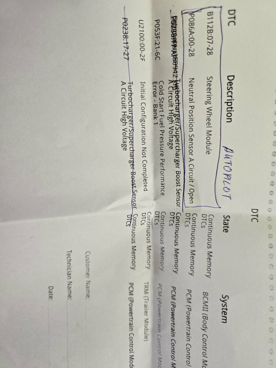

  6. Cruicecontrol fungerer ikke. Slår seg plutselig av når jeg kjører. Litt av grunnen til å kjøpe bilen var at jeg ville ha cruicecontrol da jeg pendler ganske langt. Den som reduserer hastigheten LIM den fungerer. Verkstedet jeg var hos tok en diagnose. Er ikke lett å kommunisere når de ikke prater bra norsk, de fikk bra kritikker så derfor jeg valgte . Legger ved bilde av diagnosen de tok. Er disse grunn til bekymring? DTC B1128:07-28 Steering wheel module p086A:00-28 Neutral position sensor A circuit/ open. Når jeg søker feilkoden på google så gjentas det jeg skriver over, men finner ikke noe på hvordan fikse det, om det er vanskelig eller om jeg må til verksted. Eller er det enheten som er festet til rattet som er problemet og må skiftes? Er det dyrt?
