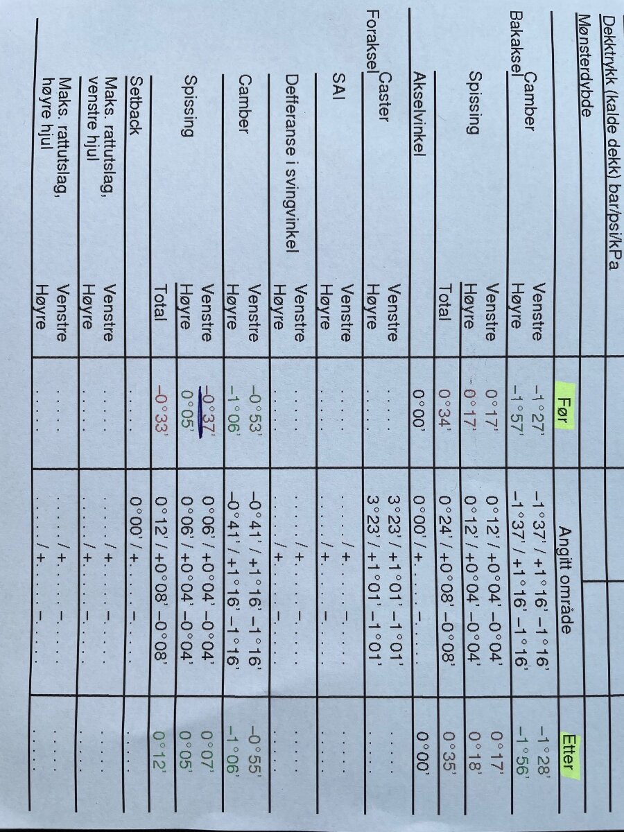

  3. Var hos Ford og fikk tatt 4 hjuls kontroll. Mye avvik på VF. De antyde det kunne komme av at noen hadde kjørt inn i hjulet ev at jeg hadde kjørt på noe. Da jeg er rimelig sikker på det siste så kan det kanskje ha skjedd mens den stod parkert. vart i alle fall bra etter justering.

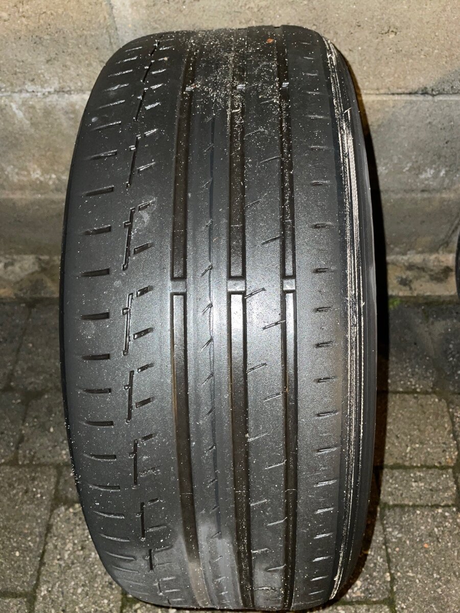

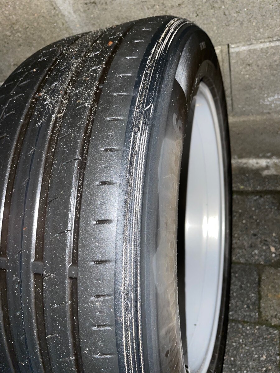

  5. Byttet nå til vinterdekk. Oppdraget at venstre framhjul var slitt på innsiden helt inn på corden. Fortsatt 3mm mønster dybde igjen. Hva kan årsaken til dette være? dekk Conti Contact6 225/50/17

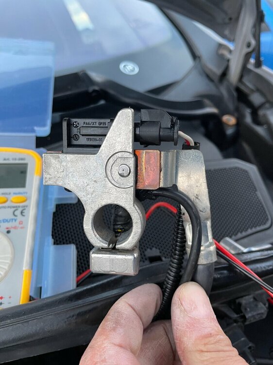

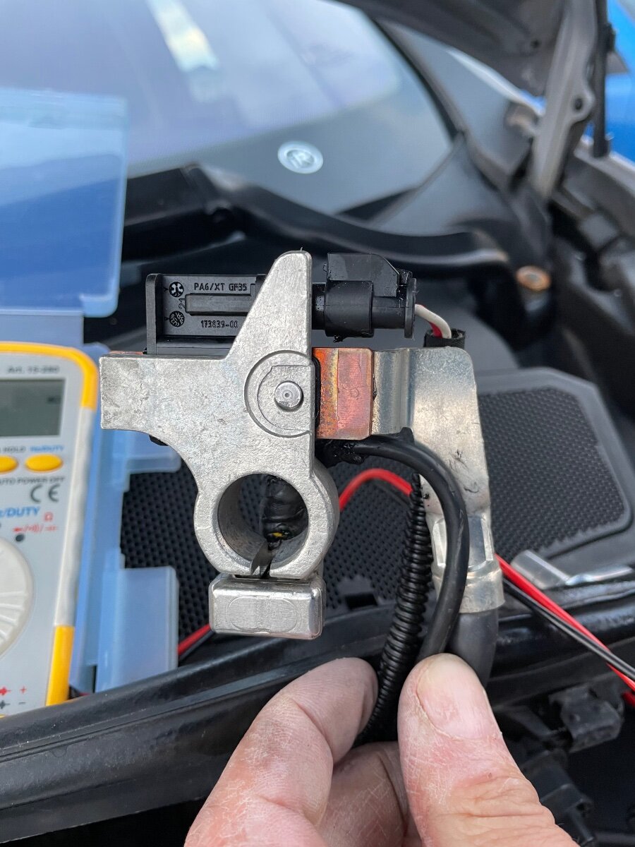

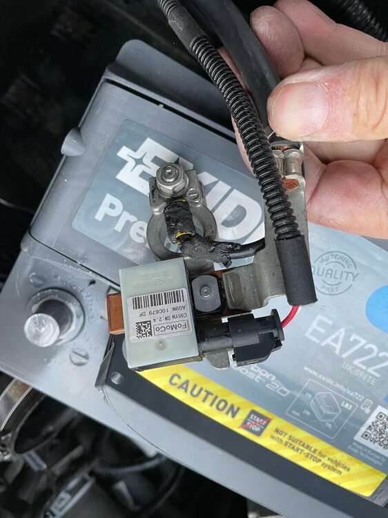

  7. Hei. Har kommet frem til at jeg må bytte Batterisensor for å se om jeg får orden på ladningen. Har sjekke på nettet og finner batterisensor som passer til Fiesta, Kuga, C max m.fl. Men ingen for Galaxy/ S-Max. Må en ny sensor ha identisk nr med den jeg vil bytte ut eller funker den til Kuga C max like bra? Kan ikke se noe problem da denne skal overvake batteriet, men det kan jo være noe software etc som må stemme.
    Noen som vet noe rundt dette?
    Vedlagt bilde av sensor på Galaxy 2,0 2011 mod
