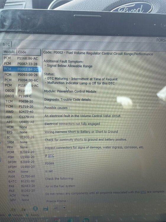

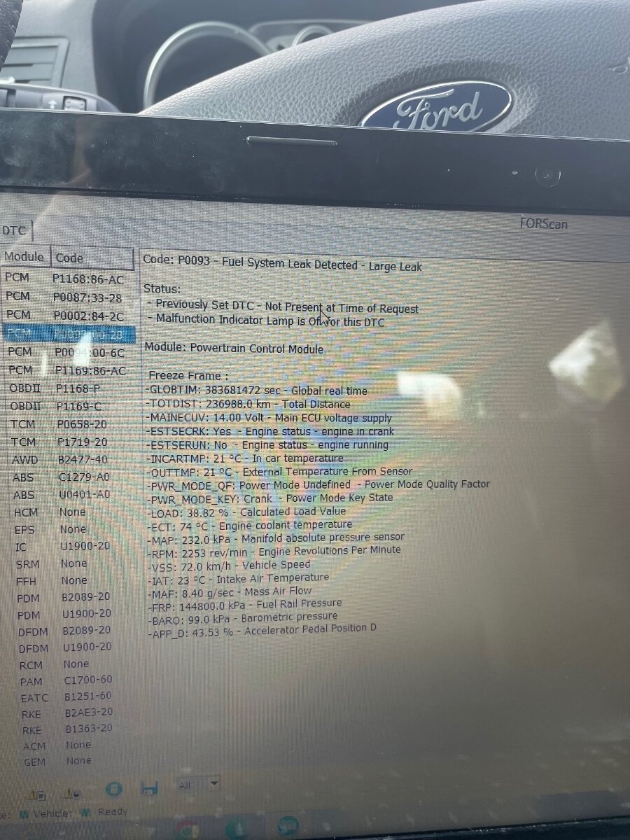

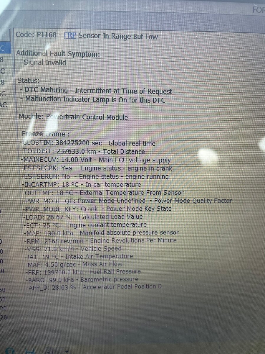

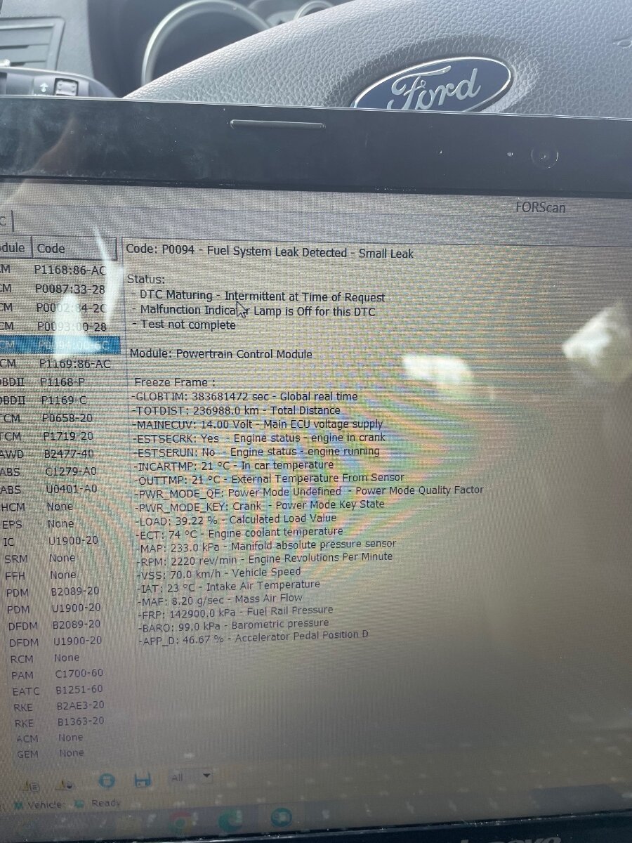

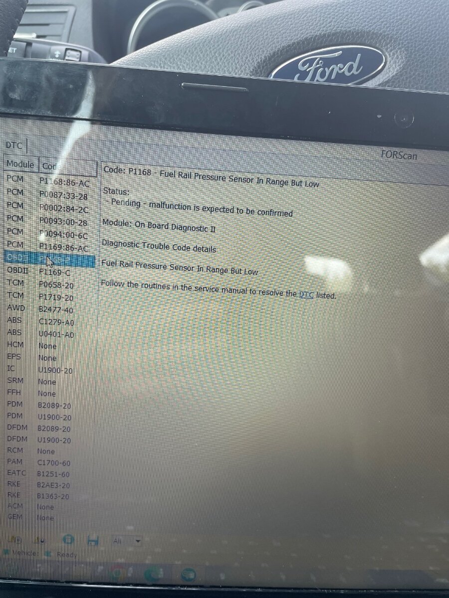

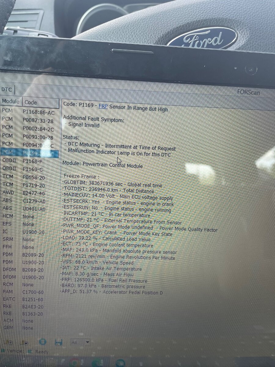

    Diesel problemer

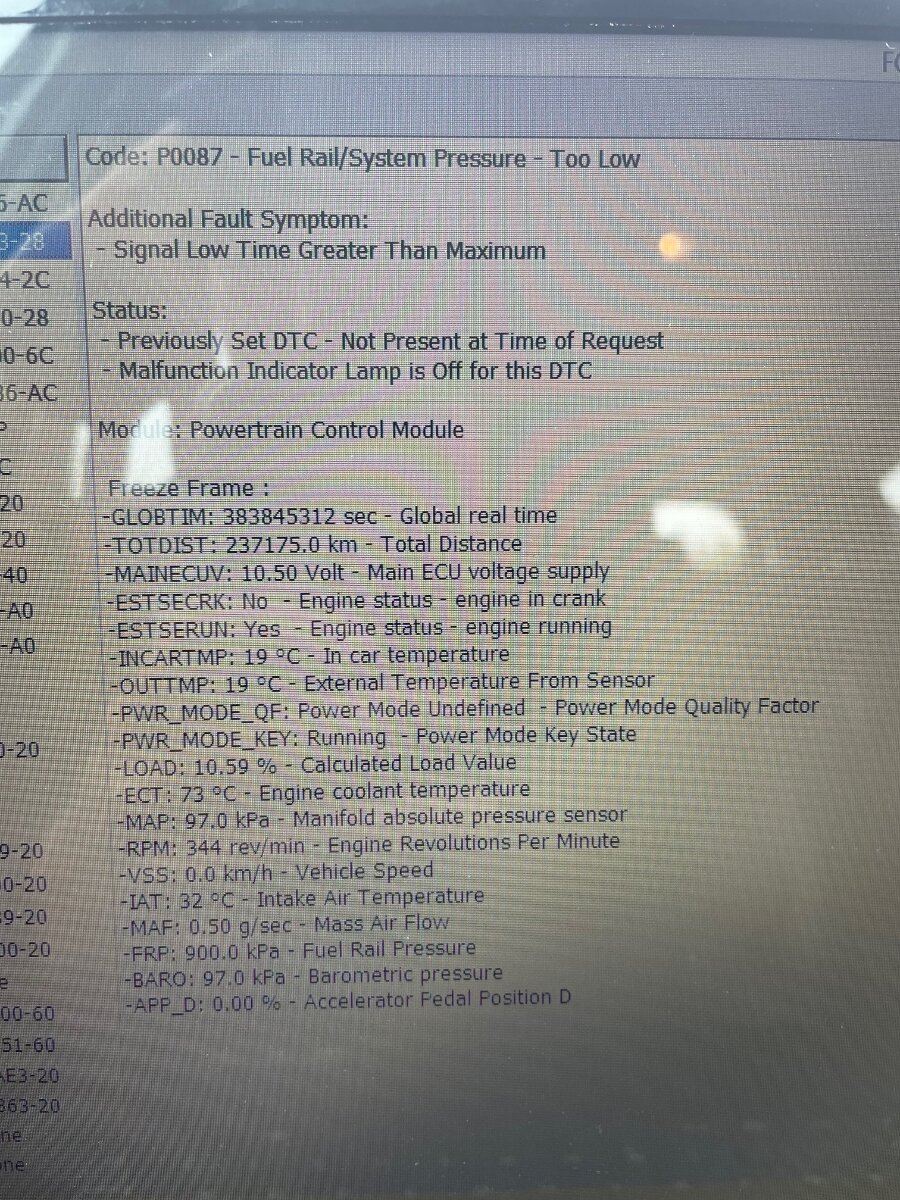

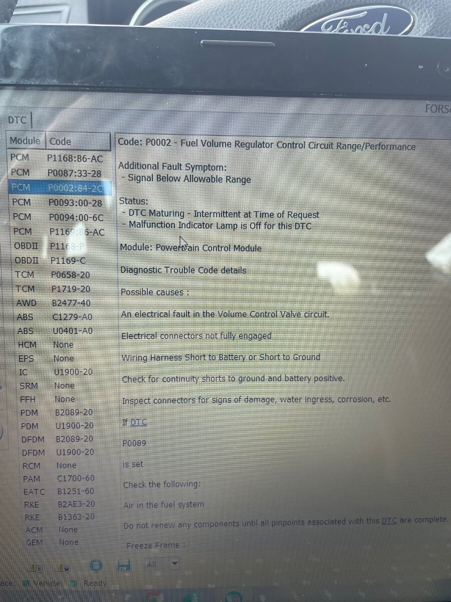

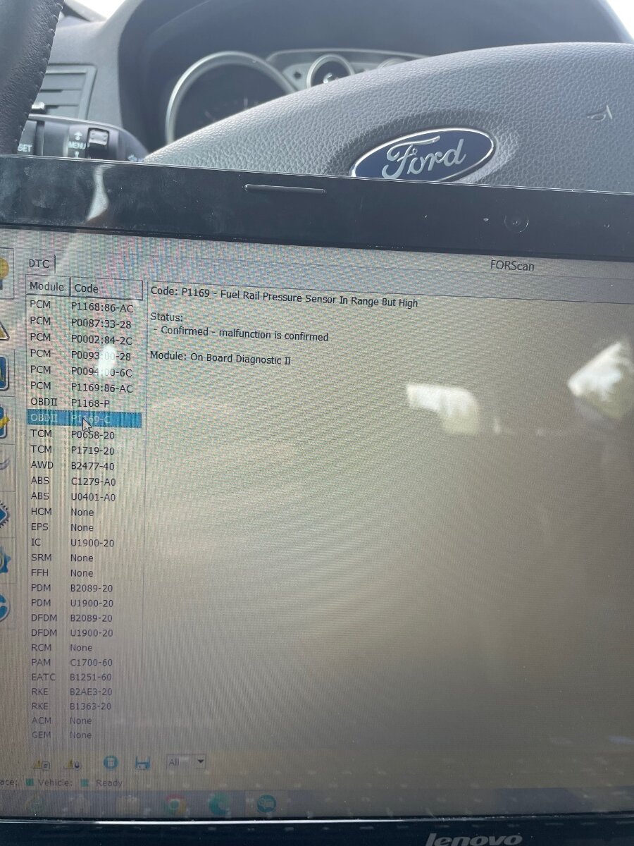

    Har en kuga 2010 2.0Tdci som får feil på fuel system. Den fusker rett før feilen kommer. Og antiskrens begynner å lyse. Denne feilen kan komme etter kjørt 10 mil eller 1 km. Vis jeg stopper å starter den igjen blir den borte og kan kjøre alt fra 1 km til 10 km før den er der igjen. Kan ikke se noe diesel lekkasjer noen sted. Diesel filter er byttet. Noen som har vært hatt samme type feil?

  5. Har nå funnet ut at kontakten til vann sensoren i diesel filter lokket har smeltet. Så må få kjøpt nytt diesel filter lokk og ny kontakt til sensor. Er nok dette som gjør at den stopper og lei å starte igjen. Det blir hull i lokke så det kommer luft i dieselen. Men i informasjons skjermen står det move gir skifter to P. Selv om den står i P. Er dette et kjent problem? Evt hva kan dette skyldes?
