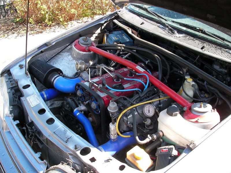

Guest 365hp Posted December 23, 2007 Posted December 23, 2007 Har en orginal -88 2wd cosworth. Det jeg lurer på er om kjølevannstanken jeg har er orginal 2wd.. Har mistanke om at det er 4x4 tank.Det går ut 2 slanger(like tykke) i bunn av tanken. Trenger å vite det pga skal bestille meg Bailey tank fra Burton..
Cosworth Racing1 Posted December 23, 2007 Posted December 23, 2007 Jeg har nå en 4x4, og den har ingen uttak originalt nede ihvertfall 2008 VW Transporter 2,5 4motion1991 Sierra Cosworth 4x4
Escort RST WRC Posted December 23, 2007 Posted December 23, 2007 Så jeg har 4x4 tank jeg da? Kristian Løvland----------1989 Ford Sierra Cosworth 2wd Wolf Prosjekttråd her
Fakeworth Posted December 23, 2007 Posted December 23, 2007 Jepp, det er 4x4. -93 Sierra Cosworth STV 4x4 X: -94 Escort Cosworth HTT, -94 Escort cosworth T-25, -94 Escort cosworth T-34, 4x -90 Sierra 4x4 Cosworth, -91 Sierra Cosworth 2wd, - 89 Sierra Cosworth 2wd, -88 Sierra Cosworth 2wd -91 Scorpio Cosworth
Escort RST WRC Posted December 23, 2007 Posted December 23, 2007 Okay Kristian Løvland----------1989 Ford Sierra Cosworth 2wd Wolf Prosjekttråd her
Guest 365hp Posted December 23, 2007 Posted December 23, 2007 her ser du slange koblingene på en 4x4 tank.jepp, er den typen der jeg har.. så hvis jeg bestiller bailey tank til 4x4 så burde det bli riktig da eller...?
JHS Posted December 23, 2007 Posted December 23, 2007 jepp, er den typen der jeg har.. så hvis jeg bestiller bailey tank til 4x4 så burde det bli riktig da eller...?Bør ikke bli mye feil det da. Men finnes vel med og uten uttak til swirl pot også...
Guest 365hp Posted December 23, 2007 Posted December 23, 2007 Bør ikke bli mye feil det da. Men finnes vel med og uten uttak til swirl pot også... Jepp, har sett det... usikker på hva jeg skal velge.. Er det lurt å montere en swirl pot? Skjønner hva den er til, men er det noen vits til vanlig gatebruk liksom..
JHS Posted December 23, 2007 Posted December 23, 2007 Jepp, har sett det... usikker på hva jeg skal velge.. Er det lurt å montere en swirl pot? Skjønner hva den er til, men er det noen vits til vanlig gatebruk liksom..Om det har noen hensikt ved vanlig gatebruk spørs vel. Har kjøpt en som skal monteres i løpet av vinteren jeg, så får se hvordan det blir... Kansje greit og bestille med uttak, så kan du montere senere om du skulle føle for det? Eventuelt kline til og bestille swirl pot fra Bailey i samme slengen
