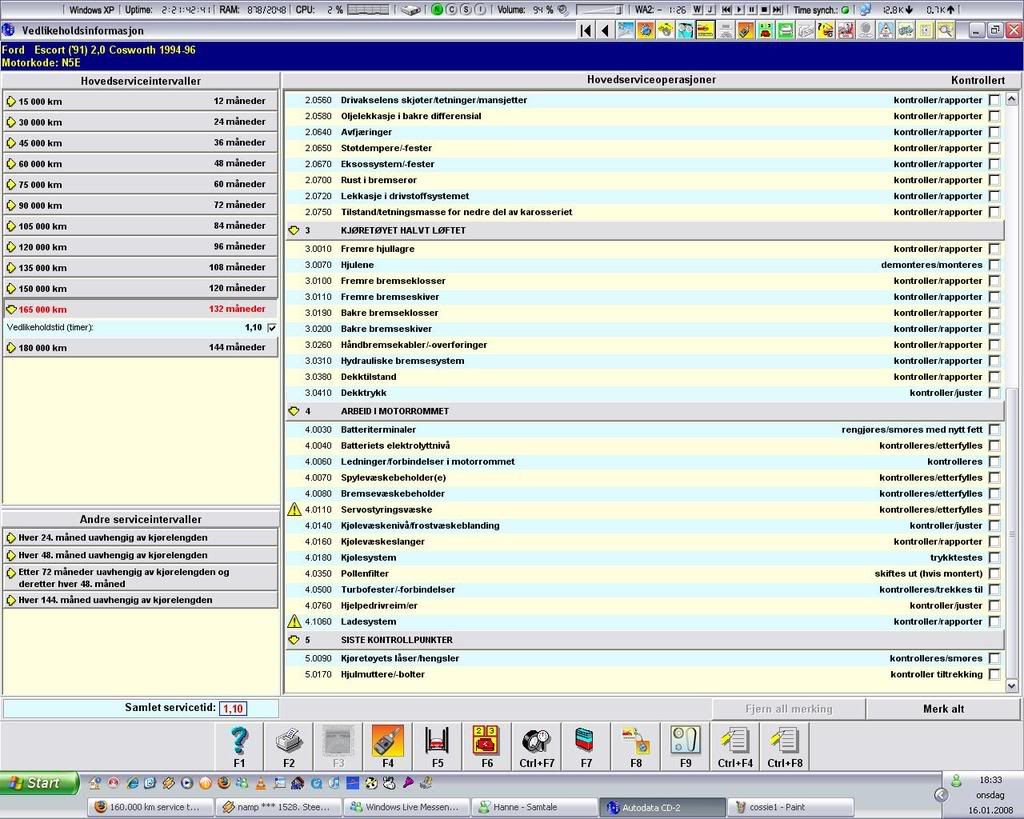

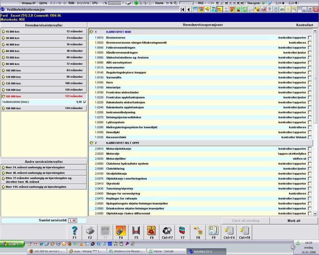

tuszi Posted January 16, 2008 Share Posted January 16, 2008 Link to comment Share on other sites More sharing options...
Guest Hard_core Posted January 16, 2008 Share Posted January 16, 2008 tysen takk, jeg ser ikke registerreim på bildet ditt, vet du når den skal tas? Link to comment Share on other sites More sharing options...
tuszi Posted January 16, 2008 Share Posted January 16, 2008 hver 90 000 kan sikkert byttes hver 60 000 også Link to comment Share on other sites More sharing options...

lowman Posted January 16, 2008 Share Posted January 16, 2008 bør skiftes senest hver 60000km.ingen som har cosworth som bytter hver 90.vil helst ha bytta hver 3 år. Link to comment Share on other sites More sharing options...
OleK Posted January 17, 2008 Share Posted January 17, 2008 hver 90 000 kan sikkert byttes hver 60 000 også hvor står dette? stort sett alle forder bytter regreim på 60k km. Cosworth! Link to comment Share on other sites More sharing options...
tuszi Posted January 17, 2008 Share Posted January 17, 2008 stod nå på autodata Link to comment Share on other sites More sharing options...
lowman Posted January 17, 2008 Share Posted January 17, 2008 autodata kan du somregel ikke alltid stole på.iafal ikke når det gjelder mer spesielle biler.standard biler som si f eks en audi a4 1.8 turbo,.så går det greit..men ofte er det endel feil inne på autodata. er bedre å leste i intruskjons boka..eller service hefte på cosworthen...der står det faktisk 45 eller 60t km...intervall på register reima.maks 5 år mellom hver gang. Link to comment Share on other sites More sharing options...
