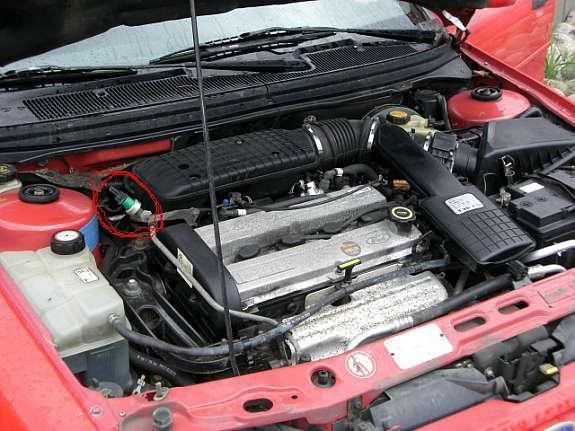

Guest Rudi Posted April 13, 2008 Posted April 13, 2008 Hva er denne kontakten til? Den som er sirklet rundt
b1rken Posted April 13, 2008 Posted April 13, 2008 Den er for å justere opp tomgangen når en har sving på rattet. For og kompensere for mer motstand når bilen svinger, slik at en ikke skal kvele den. Leste dette på madmole sine sider idag faktisk, og var ute å testet å svinge på rattet, koble den ut, og koble den inn igjen, men jeg hørte ingen forskjell. Så jeg tror ikke min virker. Den pleide visstnok å ta kvelden på mk1, fordi den tok oppi panseret. Men gå over alle kontaktene under rattet. Nede ved sikringsboksen på fører siden osv. Det fikset mitt problem da min ikke ville starte.
