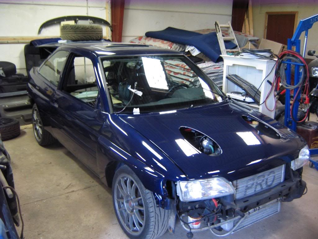

Jandk Posted August 12, 2010 Posted August 12, 2010 Jeg har monteret mit oliefilter lodret under højre forlygte bag forkofangeren (ved org. hornet)... ved olieskift er alt svineri væk fra motorrummet og der er masser af plads. Det går nemt at klare uden at afmontere kofanger. Kan anbefales Mvh Jan Danmark

Jandk Posted August 16, 2010 Posted August 16, 2010 har du et bilde av det ? mvh tommy Ja da, giv mig lige en dags tid, så lægger jeg et bilede op Mvh Jan Danmark
Jandk Posted August 17, 2010 Posted August 17, 2010 Sååå kom der et billede.. ikke det bedste, men du har da et indtryk af hva jeg har lavet. Mvh Jan Danmark
Jandk Posted August 17, 2010 Posted August 17, 2010 Grom vogn!! tak Tore.. rust og ny lak var tiltrængt .. den er vel køreklar til når sæsonen er slut mangler at samle lidt. Oliefilter relocation:Jeg har fjernet den org oliefilter "arm" (djævlens værk )monteret en sandwich uden thermostatn og har beholdt den orginale olie køler/varmer, men det krævede en on off centerbolt til at monteringen af org oliekøler inderst og sandwich yderst, men det kan sagtens lade sig gøre. Det skal siges.. det er SUPER ikke at skulle skrue filteret af hen over starteren. Ville gerne have haft den siddende i venstre side ved Sprinklertanken, men havde ikke tid og mod på at tilpasse noget beslag der var stabilt, og sprinklertanken ville jeg ikke afmontere, eller have en mindre af.. så det blev højre side. Mvh Jan Danmark
