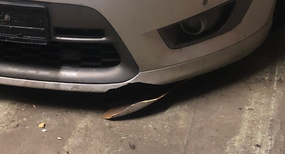

Mondeo mk 4, hva slags plast er det på fangere og skjørt?
Må reparere frontleppa på en fanger. Hva slags plast er den "gule" plasten som er på leppa? Er snakk om preface Titanium. Trenger å kjøpe inn riktig lim men har ikke fått googlet meg frem til hva slags plast den gule plasten er. Noen som vet hva slags plast det er?
Ser det er samme gule plasten på sideskjørtene.
