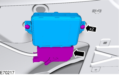

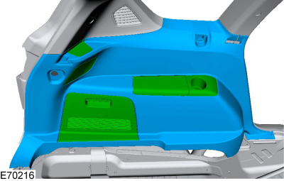

ahelgemo Posted March 1 Posted March 1 På 27.5.2023 den 17.32, skrev grcossie: ligger bak panelet på venstre side i bag rom. Trodde denne var integrert i absmodul ?
grcossie Posted March 1 Posted March 1 3 timer siden, skrev ahelgemo: Trodde denne var integrert i absmodul ? Nei det er den ikke
