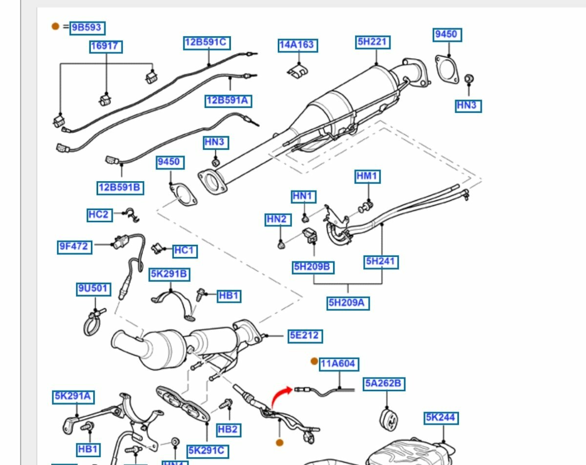

A2011A2020 Posted July 13, 2023 Share Posted July 13, 2023 Hei Får feilkode P242A exhaust gas temperatur bank1 sensor 3 Vet noen hviken sensor som må byttes,ser 5 sensorer,3 på dpf of 2 på katalysator Link to comment Share on other sites More sharing options...
grcossie Posted July 13, 2023 Share Posted July 13, 2023 Hvilken årsmodell og motor har du? Den fremste cat sensoren er nox sensor, nr 11a604 er glødepluggen til drivstoff fordamper. Alle 3 på partikkelfilter, er temp sensorer, nr 3 pleier å være den bakerste Link to comment Share on other sites More sharing options...
A2011A2020 Posted July 13, 2023 Author Share Posted July 13, 2023 Tusen takk for rask svar,Ford mondeo 2Tdci 2014 mk4, Mener du 12B591C (1797830)? Har du noen tips for hvordan løsne sensoren? Pleier å være helvete å bytte Link to comment Share on other sites More sharing options...
grcossie Posted July 13, 2023 Share Posted July 13, 2023 1 time siden, skrev A2011A2020: Tusen takk for rask svar,Ford mondeo 2Tdci 2014 mk4, Mener du 12B591C (1797830)? Har du noen tips for hvordan løsne sensoren? Pleier å være helvete å bytte Den ja, Fordel å varme den først og prøve å lirke den frem og tilbake til den begynner å gå lettere. Kan knekke og dra med seg gjengene ut Link to comment Share on other sites More sharing options...
A2011A2020 Posted July 14, 2023 Author Share Posted July 14, 2023 10 timer siden, skrev grcossie: Den ja, Fordel å varme den først og prøve å lirke den frem og tilbake til den begynner å gå lettere. Kan knekke og dra med seg gjengene ut Merkelig ,skulle sjekke og slette feilkode en gang til før jeg bestilte sensoren,feilkode P242a er borte og er erstattet med mange P244D feilkoder ( kjørte ca 10min før jeg sjekket),er d samme sensor som forårsaker d nye feilkode? Link to comment Share on other sites More sharing options...
grcossie Posted July 14, 2023 Share Posted July 14, 2023 Vanskelig å si, du bør kjøre datalogg visst du har mulighet, og se hvilken temp du har på de ulike sensorene. Evt prøve å slette kam minne og se hva som skjer da Link to comment Share on other sites More sharing options...
A2011A2020 Posted July 19, 2023 Author Share Posted July 19, 2023 På 14.7.2023 den 21.01, skrev grcossie: Vanskelig å si, du bør kjøre datalogg visst du har mulighet, og se hvilken temp du har på de ulike sensorene. Evt prøve å slette kam minne og se hva som skjer da Tusen TAKK for hjelpen ❤️,d var riktig del du skrev, skiftet og feilkode er slettet P244d viste seg å være varm bil(kjørte ca 10min) ,etter at bilen sto i noen timer var d P242a igjen 1 Link to comment Share on other sites More sharing options...
