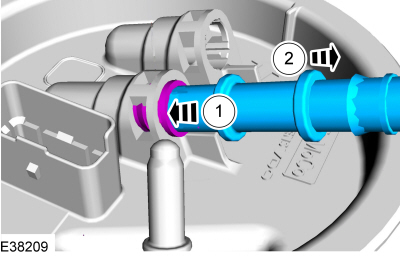

gunnvald kleveland Posted Saturday at 03:08 PM Posted Saturday at 03:08 PM (edited) Hei Søker info om hurtig koblingen på tankarmaturet mondeo stv 2008 2.0 Tdci AZBA. Returen er grei , den har en hylse med klips som låses i hun koblingen i armaturet Min feed uttak har samme form men mangler låseklips som på retur , eg kjøpte ny slange hos Ford men det var ingen klips som fulgte med , og Ford sier låseklips må trolig være fra tank armatur produsenten som orginalt er Vdo/Siemens . Min etterforskning så langt uten å vite hva eg leter etter har gitt 3 potensielle løsninger , en plast klips som trykkes ned og låser , eller en klips lik som på retur der den tres på slangestussen , eller en hesteskoformet som trykkes ned og låser (det var det ikke) Feed slangen første bilde , alt klips andre og tredje bilde . Siden hverken Ford eller andre har info eller artikkelnummer håper eg andre kan identifisere hvilken eg trenger . På bildet av tankarmaturet viser begge koblinger samme type hun kobling . Edited Saturday at 03:10 PM by gunnvald kleveland
grcossie Posted Sunday at 08:28 AM Posted Sunday at 08:28 AM Hei, dette er klips som står i armatur, når man tar av slangen, skal klipset stå igjen i armatur. Man trykker slange inn, holder igjen på klipset og drar ut 2

grcossie Posted Sunday at 11:30 AM Posted Sunday at 11:30 AM Er tykkere rør på tilførsel, det ene klipset du har bilde av der, er e annen type klips. Du får ikke kjøpt disse løst hos Ford, følger med på armatur 1
