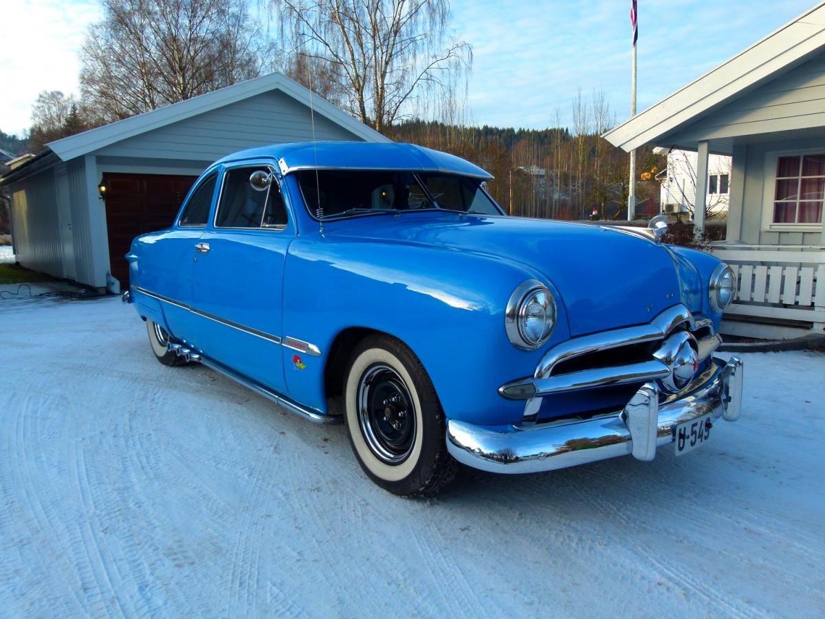

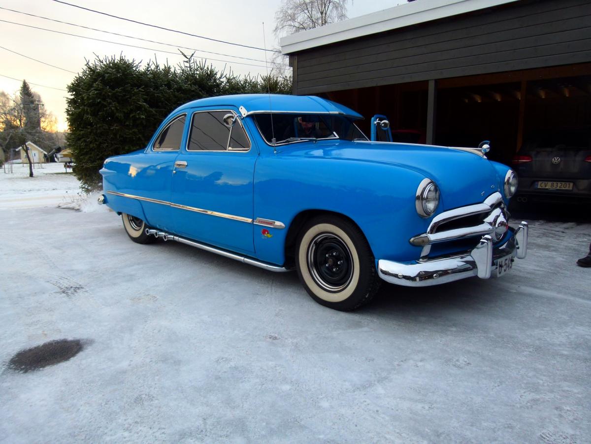

Stemningsbilde, ny snurrebass montert og bilen er startet -
