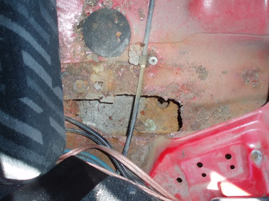

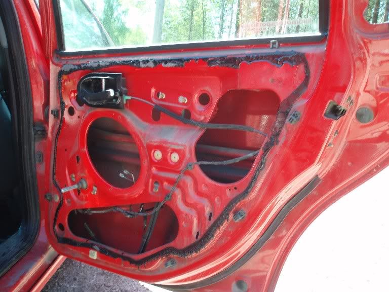

Konsmo Posted June 4, 2006 Share Posted June 4, 2006 Hmm, jau, va nå først bare og komme såpas langt in i lagan. Gikk greit og ta av det første laget, selve treket. Men da æ kom in te isolasjonen! hmm, disse bildan sier det meste!!!Vestre dør Høyre dør jep, va feste med sika!!! kan ikke tru at det er der orginalt! Men finne sika over alt på bilen, så grue mæ te og ta av fangeran! Va no drit å få a!! Fant ut hva som va feilen da, waieren som drar viduet ned, hadde røke, må vel bytte hele greiea! samme feilen på begge sidene! Planen for det er og gå på høgeren og se om ikke æ kan finne no! økonomien tilsier ikke noe anet! Men fik mæ ein god latter da æ tok a treket på høyre side! Montert 6x9!! I alle fal prøvd! hang og dingla der. Var ikke gjort noe på venstre siden da, der va den orginale. Men he au et agresivt rust angrep under bak sete! Bli bare være og være, men må vente te felles ferien før æ kan få tat det! har ikke tid før! Må nok kappe ut et godt stykke og sveise på noe nyt. på med et lag tektyl el no lignans på under siden for og tette de j@!@a hålan som e der!Rust! Rust! -=Mondeo 2.0 SI 16V=- Solgt-=Volvo 240 GL=--=Hiace arb bil=--=Mondeo 07 stw Titanium=- Link to comment Share on other sites More sharing options...
Guest Tracid Posted June 4, 2006 Share Posted June 4, 2006 Ser ut som du skal få mye morsom sveising der ja... Men hvis det er så ille der er det vel kanskje verdt å sjekke resten også? Link to comment Share on other sites More sharing options...
Konsmo Posted June 4, 2006 Author Share Posted June 4, 2006 Ser ut som du skal få mye morsom sveising der ja... Men hvis det er så ille der er det vel kanskje verdt å sjekke resten også? jau! e det, men he så dårlig med fri tid, er eksamens tid og såne ting nå! men det er den rusten æ e mest bekymra for! resten bare lit lakrust, i alle fal det æ he funne te nå! hvem vet va som e skult! -=Mondeo 2.0 SI 16V=- Solgt-=Volvo 240 GL=--=Hiace arb bil=--=Mondeo 07 stw Titanium=- Link to comment Share on other sites More sharing options...

Gompie Posted June 5, 2006 Share Posted June 5, 2006 angående sika rundt døren så er det orginalt for at ikke fuktighet skal komme inn i døren eller ut til dørpanelet, er akkuratt likt på min og den vet jeg at er oginal siden far min kjøpte den helt ny, også har jeg kjøpt den av han. 1996 Mondeo 4x4 clx Prosjekt 332HK og 393NM på hjula http://www.fmcn.no/forum/index.php?showtopic=16524 2003 Audi A4 1,9tdi Quattro S-Line 2008 VW Caddy 1,9tdi 198? Mercedes 190E Zetec Turbo :-) Link to comment Share on other sites More sharing options...
Konsmo Posted June 5, 2006 Author Share Posted June 5, 2006 angående sika rundt døren så er det orginalt for at ikke fuktighet skal komme inn i døren eller ut til dørpanelet, er akkuratt likt på min og den vet jeg at er oginal siden far min kjøpte den helt ny, også har jeg kjøpt den av han. hmm, såpas. no drit og jobbe med i alle fal! -=Mondeo 2.0 SI 16V=- Solgt-=Volvo 240 GL=--=Hiace arb bil=--=Mondeo 07 stw Titanium=- Link to comment Share on other sites More sharing options...
Escort RST WRC Posted June 5, 2006 Share Posted June 5, 2006 Er festet med f**nskap for at det skal være 100% tett..Er noe dritt viss isolasjonen ikke er tett, da får du maaasse fuktighet inn i bilen.. Kristian Løvland----------1989 Ford Sierra Cosworth 2wd Wolf Prosjekttråd her Link to comment Share on other sites More sharing options...
Gompie Posted June 5, 2006 Share Posted June 5, 2006 Er festet med f**nskap for at det skal være 100% tett..Er noe dritt viss isolasjonen ikke er tett, da får du maaasse fuktighet inn i bilen.. er noe dritt men det virker, ( mitt virker ) iallefall 1996 Mondeo 4x4 clx Prosjekt 332HK og 393NM på hjula http://www.fmcn.no/forum/index.php?showtopic=16524 2003 Audi A4 1,9tdi Quattro S-Line 2008 VW Caddy 1,9tdi 198? Mercedes 190E Zetec Turbo :-) Link to comment Share on other sites More sharing options...
Guest Elanzer Posted June 6, 2006 Share Posted June 6, 2006 litt teit at dem bruker lim da, de fleste andre merker eg har vært borti har kun brukt ein seig masse, er akurat som lim, men tørker liksom aldri... Link to comment Share on other sites More sharing options...
Konsmo Posted June 6, 2006 Author Share Posted June 6, 2006 litt teit at dem bruker lim da, de fleste andre merker eg har vært borti har kun brukt ein seig masse, er akurat som lim, men tørker liksom aldri... Høres ut som sika! Tørker aldri!! Skrude på ein mondeo på hugeren i dag, va au festa med sika, på samme måten. Ska vær der! Forstelig nok, vist en bare tenke sæ om! hehe -=Mondeo 2.0 SI 16V=- Solgt-=Volvo 240 GL=--=Hiace arb bil=--=Mondeo 07 stw Titanium=- Link to comment Share on other sites More sharing options...
Peder`n Posted June 6, 2006 Share Posted June 6, 2006 (edited) Ja...det klinet der er nok orginalt ja....jeg har vært inni dørene på samtlige sierraer jeg har hatt...og alle er smurt inn med det....så nå vet jeg hva sika er.....ikke visst det før nå.... Peder Edited June 6, 2006 by Peder`n Link to comment Share on other sites More sharing options...
Escort RST WRC Posted June 6, 2006 Share Posted June 6, 2006 Er ikke sikker på om det er sika..Sika størkner jo, men massen som blir brukt til dette er jo seig og j**li og tørker aldri... Kristian Løvland----------1989 Ford Sierra Cosworth 2wd Wolf Prosjekttråd her Link to comment Share on other sites More sharing options...
Guest AnDtHo Posted June 10, 2006 Share Posted June 10, 2006 Sica har mange av de samme egenskapene som silikon, men hefter mye bedre og er bedre egnet når noe skal limes sammen.. Sica er fleksibelt og stivner aldri 100%, men er likevel overmalbar.. Finnes vel så vidt jeg vet i flere farger, men svart er mest brukt.. Link to comment Share on other sites More sharing options...
