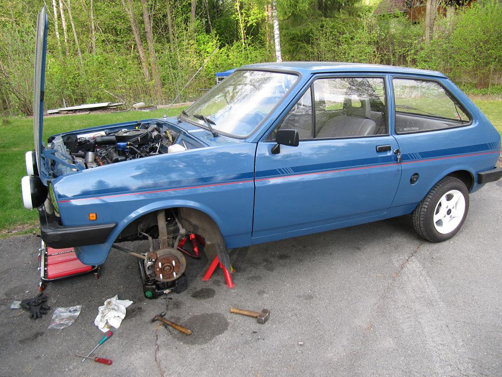

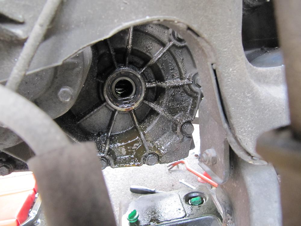

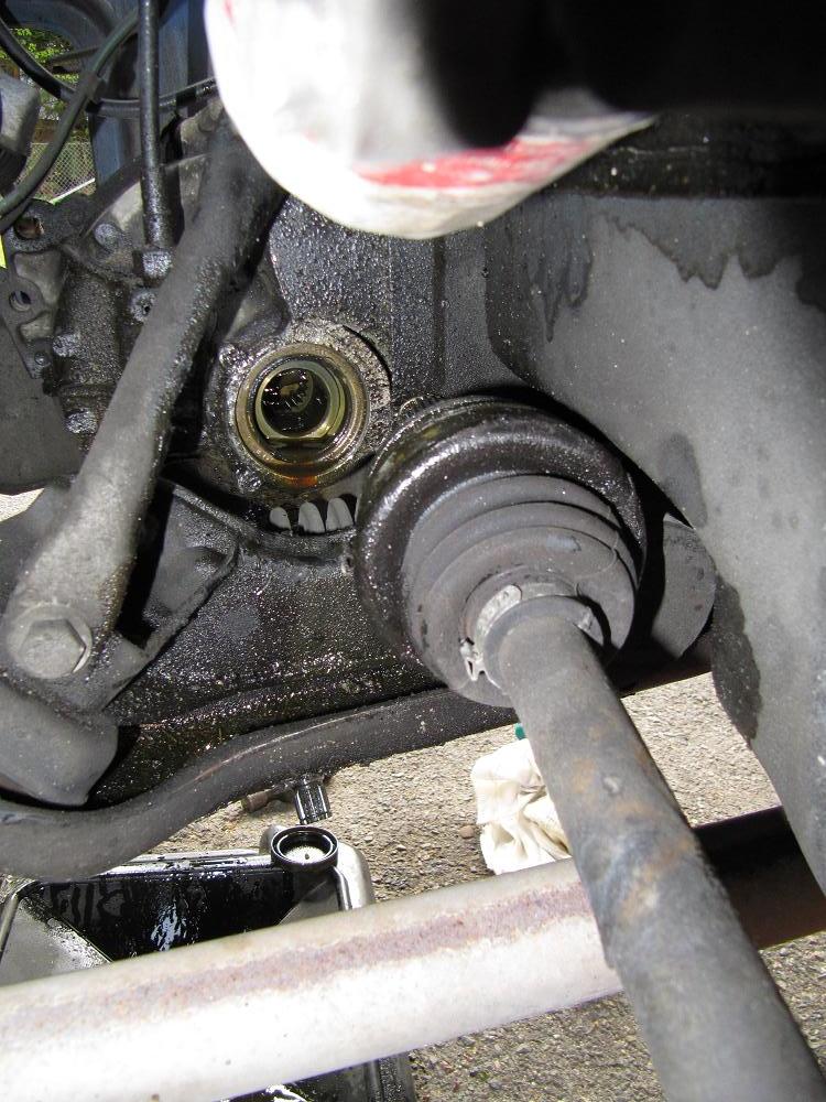

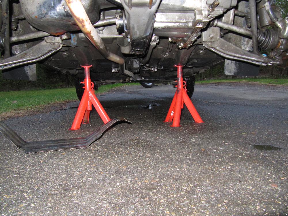

Da er jeg i gang og drivakslene kom ut.
Nå er det satt sammen igjen og fylt opp girkasse med olje. Vasket under for å få fjernet sølet fra lekkasjen. Nå får den stå og tørke i helga, da planene er noe annet enn å kjøre Fiesta.
Takk for hjelpen, det var nyttig. :D :D :D :D
