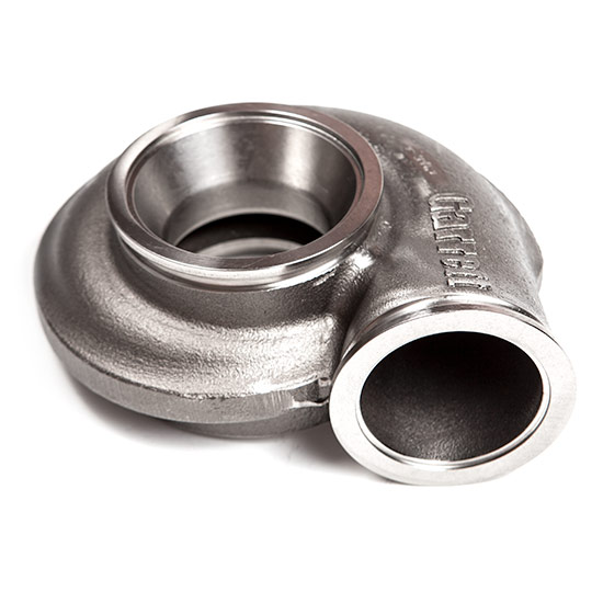

Hvis du følger rørene i tenningsrekkefølge 1-3-4-2 så ser du at det er samme prinsippet her. Dette er ryddige og gode saker på ett singelflow turbinhus. Alternativet er det man vanligvis ser - ingen tanke for dette og vilt kaos i kollektoren og i inngangen til turbinhuset.
Det eneste som kan forbedres her er at man har TIAL eller ett helt nytt Garrett turbinhus som gjør det mulig med en helt rundt utgang i kollektoren.
Dette reduserer det unødvendig store arealet ved flensen, det øker gasshastigheten som reduserer trykket og det øker effektiviteten da T3 og T4 flenser egentlig bare er lik i lasten pga arven fra dieselturboene fra 1960 og 1970 tallet.
