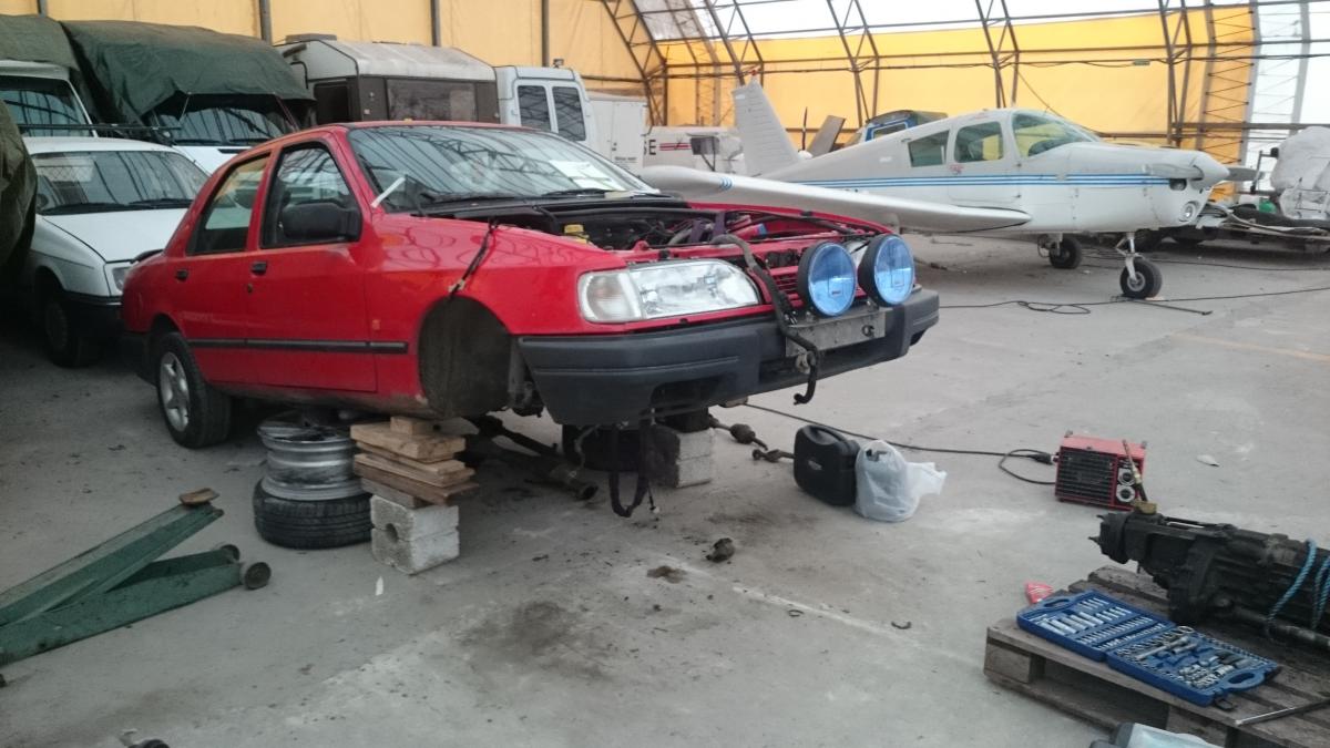

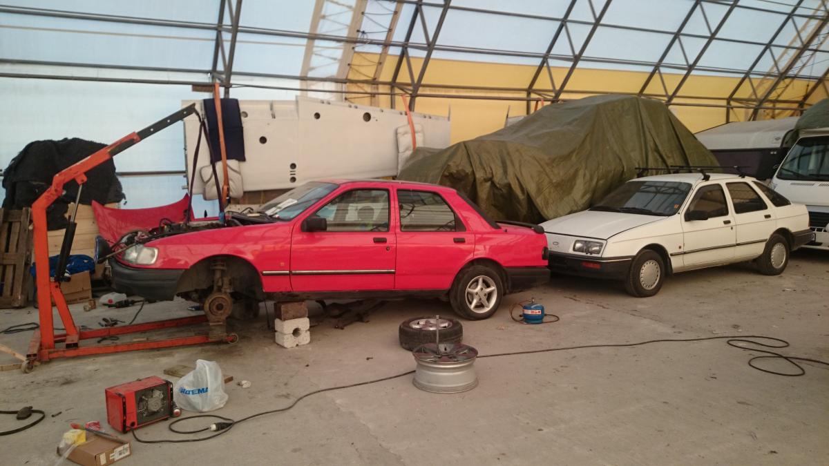

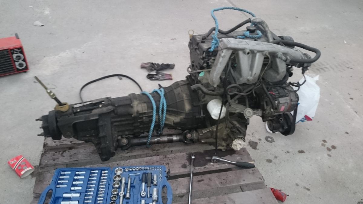

Andorsen Posted November 25, 2014 Author Share Posted November 25, 2014 Har nå fått i motoren, men har ikke koblet til noe. Det ble mye skruing i en iskald hangar. Jeg fant ut at neste gang jeg skal bytte motor blir jeg å løsne traversen foran, girkassetraversen og fjærbeinene sånn at jeg kan løfte karroseriet av motor og forstilling. Jeg demonterte hele forstillinga før jeg løftet bilen av motoren. Mer skruing ble det, men det gjorde ingen ting. Det er enklere å løfte bilen av motoren enn å løfte motoren og girkasse ut i en vending om man har tilgang på stor verkstedkran eller bukk. Satser på å få bilen klar i romjula, så jeg får kjørt litt i vinter Legger ved noen bilder. Link to comment Share on other sites More sharing options...
