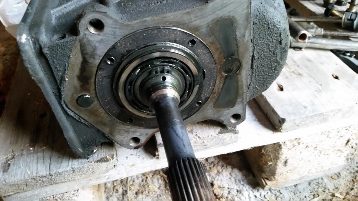

Truckdriver Posted July 22, 2015 Share Posted July 22, 2015 Fant ut at jeg like godt kunne prøve å demontere litt Tok å demonterte hele clutchuset ettersom stubben rundt inngående aksel satt litt fast i det.Men er i grunn bare de 4 små skruene du trenger å løsne.Om det er bare tetningen du skal bytte så sitter den i stubben. Altså bare de 4 små skruene for å bytte simmering.Låseringen sitter rett innenfor her igjen som du ser på bildet.Og forresten. Når jeg hadde av den stubben og girkassen i fjerde gir, så dro jeg den ut av gir når jeg dro i inngående aksel. Så tror nok det er fare for at synk ringer løsner om du drar ut hele akselen.Tror det kan gå å dra ut lagret med litt oppfinnsomhet uten å dra ut akselen, om det ikke er en ytre låsering på innsiden av lagret. 1 - 98 Pajero 2800 GLS, bruksbil/trekkbil.- 97 V70, x-bruksbil/traktor.- 84 Mod. Sierra GL, X-bruksbil, isbanebil nå, med bakstillinga opphengt i alu foringer og snart NA trimma motor -200 Tahoe 5.3 LT, LPG drift.- Diverse Megasquirt prosjekter.- 87 Sierra sedan Cosworth 4x4, T34 kulelagra hybrid. Har veket til fordel for 98 Mustang SVT Cobra.- Cossie4x4 LE delebil, og annet til salgs.Youtubekanal Link to comment Share on other sites More sharing options...
