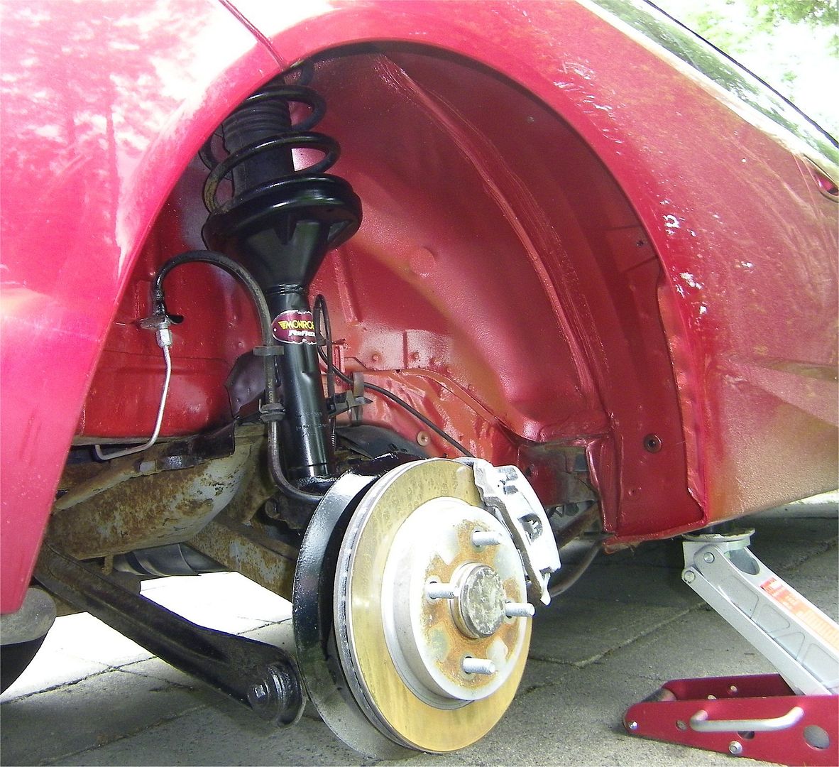

Jarl Posted June 17, 2016 Posted June 17, 2016 (edited) Linken til Escorten er vel for bremsene foran?Siden jeg har en Cougar tenkte jeg på om det kunne være like enkelt å bruke bakbremsene til den på Mondeo? Den har ventilerte 253mm skiver bak, 4x108 boltsirkel, og så vidt jeg vet er understellet på den likt med Mondeo mk2 (og dermed likt mk1 også?) så i teorien burde det være bolt-on.Ligger en delebil på Finn for tiden Slik ser det ut på den: Edit: Har sett på bildene i ebay-linkene i innlegget over, og det ser ut til at Cougar har bakbremsene fra ST200, så da burde det vel gå greit. Edited June 17, 2016 by Jarl 1
