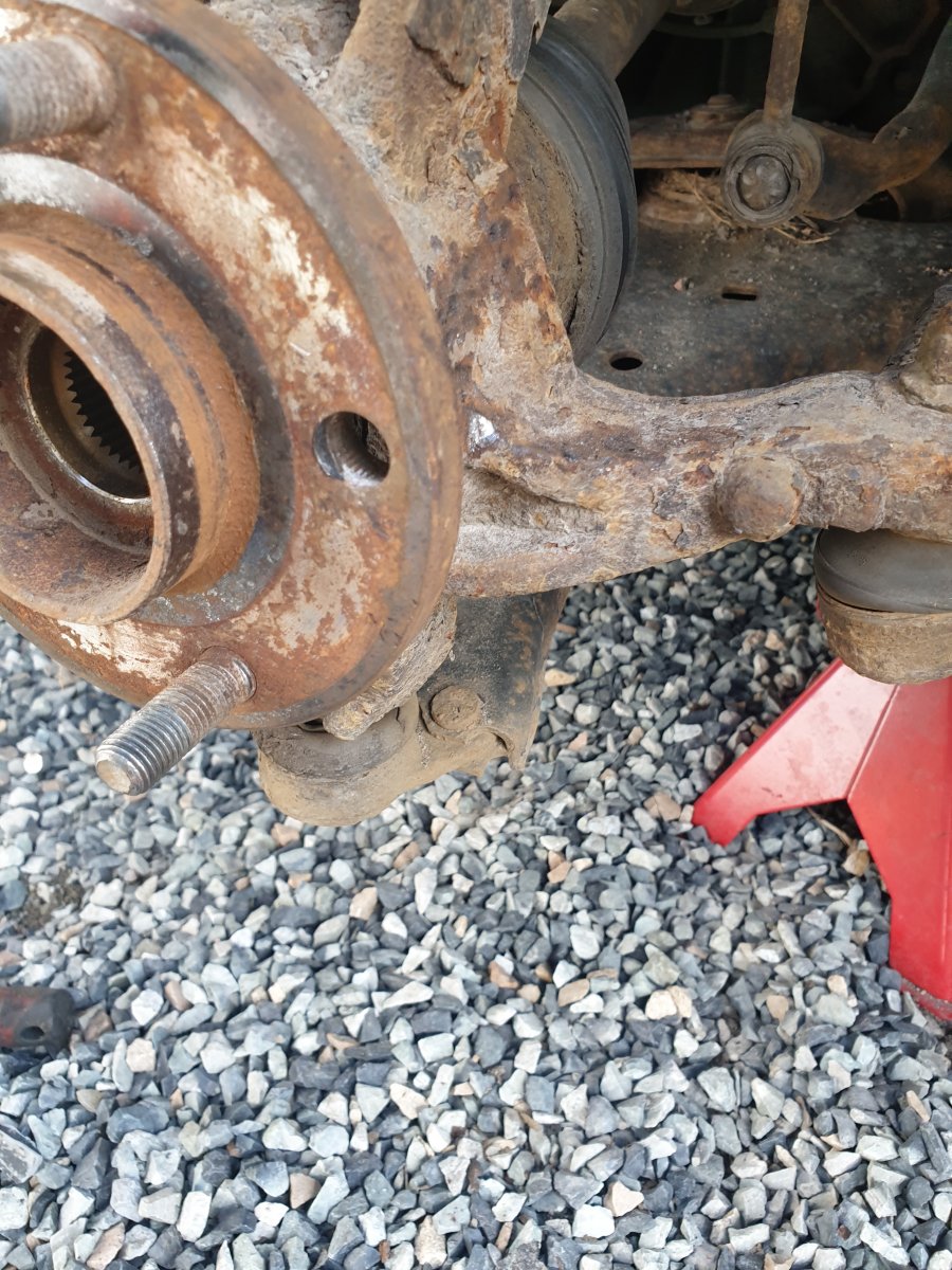

Mondeo 2008 Posted May 27, 2020 Share Posted May 27, 2020 (edited) Er det mulig å sette inn hjulbolt uten å ta av hjullageret? Finner ikke noen posisjoner det ser ut til å gå. Videoer der det går ,ser det ut til å være på mk 3. Edited May 27, 2020 by Mondeo 2008 Link to comment Share on other sites More sharing options...
grcossie Posted May 27, 2020 Share Posted May 27, 2020 Mener en på jobb gjorde det, slipte den litt flat på ene siden, så gikk den akkurat inn Link to comment Share on other sites More sharing options...
HoelRacing Posted May 27, 2020 Share Posted May 27, 2020 Ja slipe litt som gr sier, gjort det flere ganger. 92' Ford Sierra Cosworth 4x4 Link to comment Share on other sites More sharing options...
