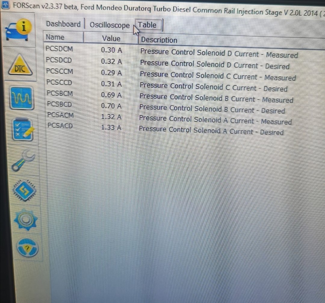

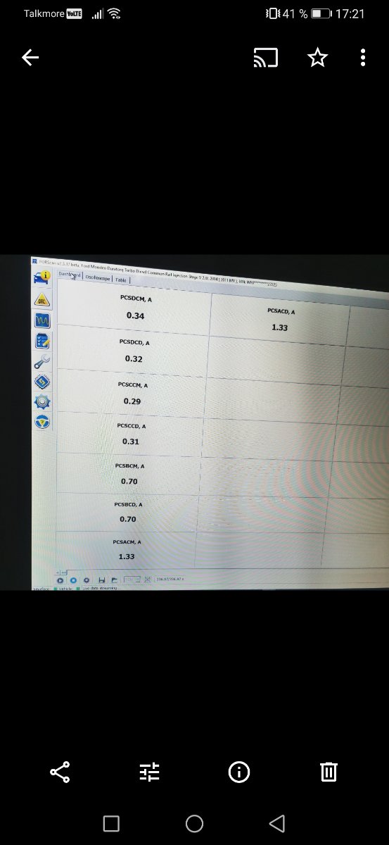

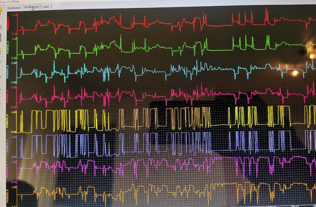

A2011A2020 Posted March 12, 2021 Author Posted March 12, 2021 5 timer siden, skrev grcossie: Hender det hjelper å lære opp skiftegfaffler og clutcher på nytt. Det er og viktig at oljefyllinga blir gjort rett på de Etter å ha gjørt som du nevnte, fungerte bilen som nybil, kjørte ca. 30 minutter og d var null rykking uansett hvor manger jeg prøvde. Alt var perfekt. Etter at jeg slo av bilen og skulle ut og handle 1 time senere, så var bilen nesten like dårlig igjen. Fikk tips fra noen at jeg kunne bruke forscan og skanne girkasse mens jeg kjørte. Resultatet ble disse bildene men jeg har ikke peiling om disse live dataene fra girkasse er Normal eller ikke. Håper noen har peiling.
grcossie Posted March 15, 2021 Posted March 15, 2021 Sier meg ikke så mye de dataene der. Kan du kjøre datalogg der du ser clutcher og skiftegaffler jobber ?
