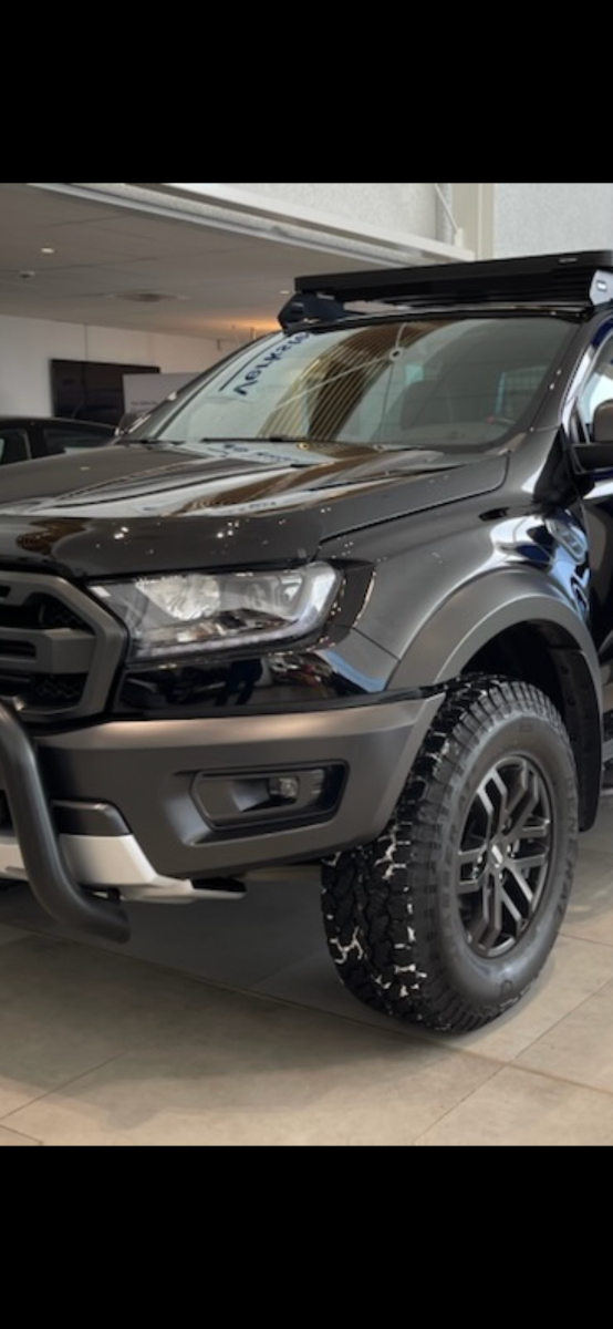

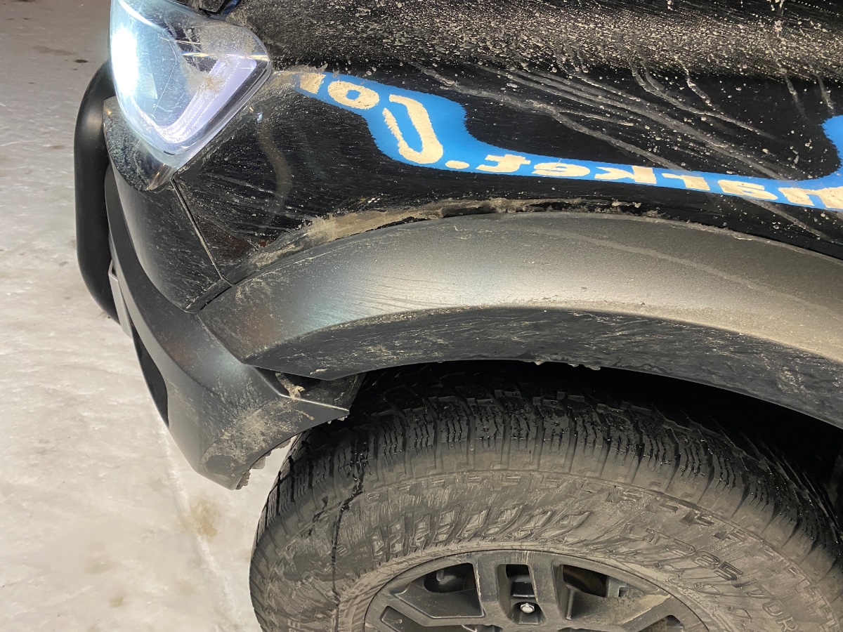

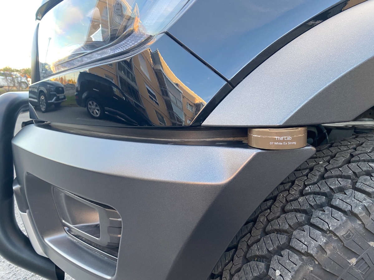

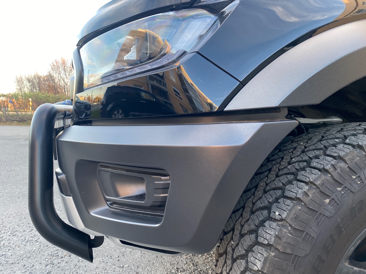

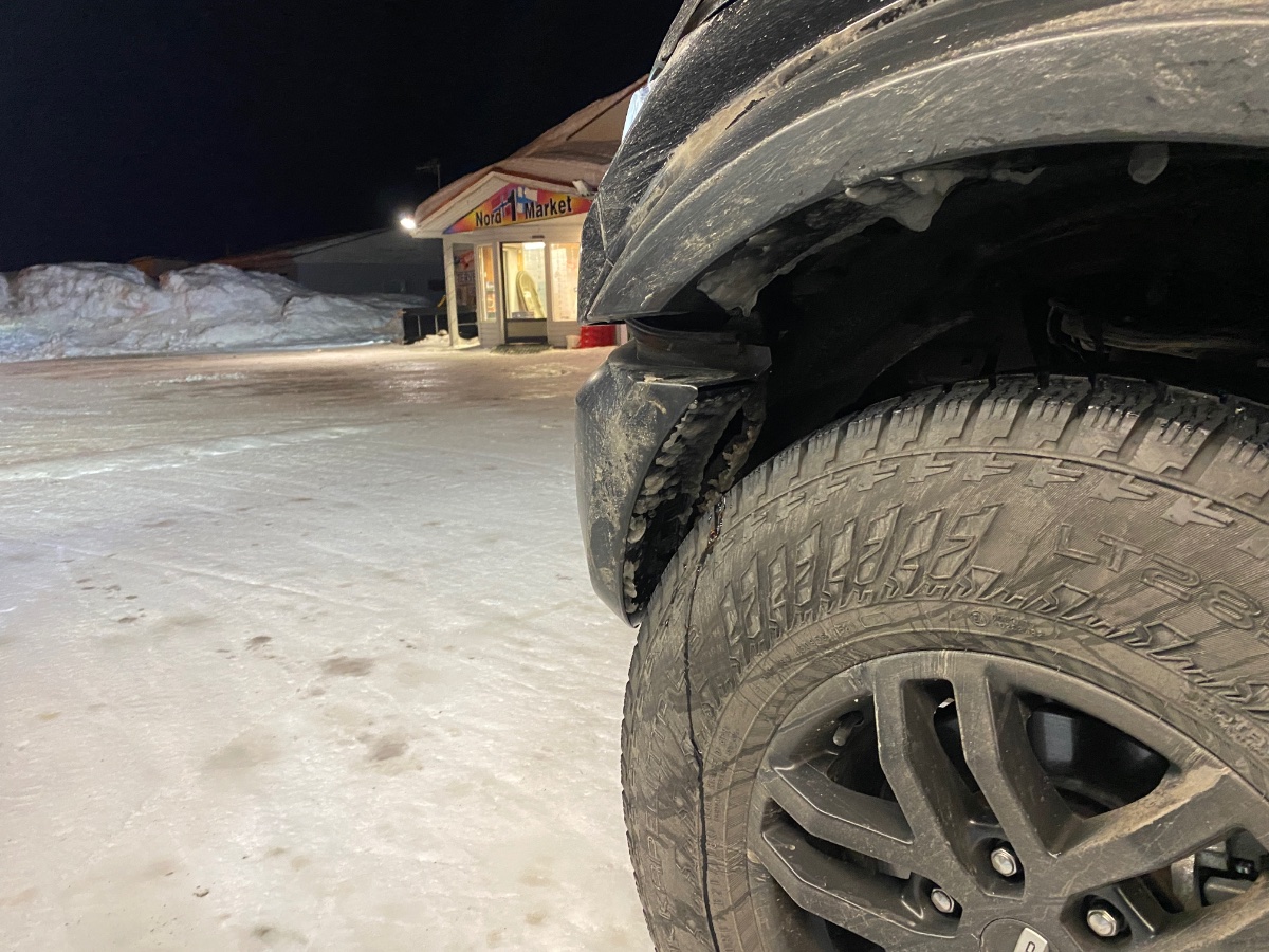

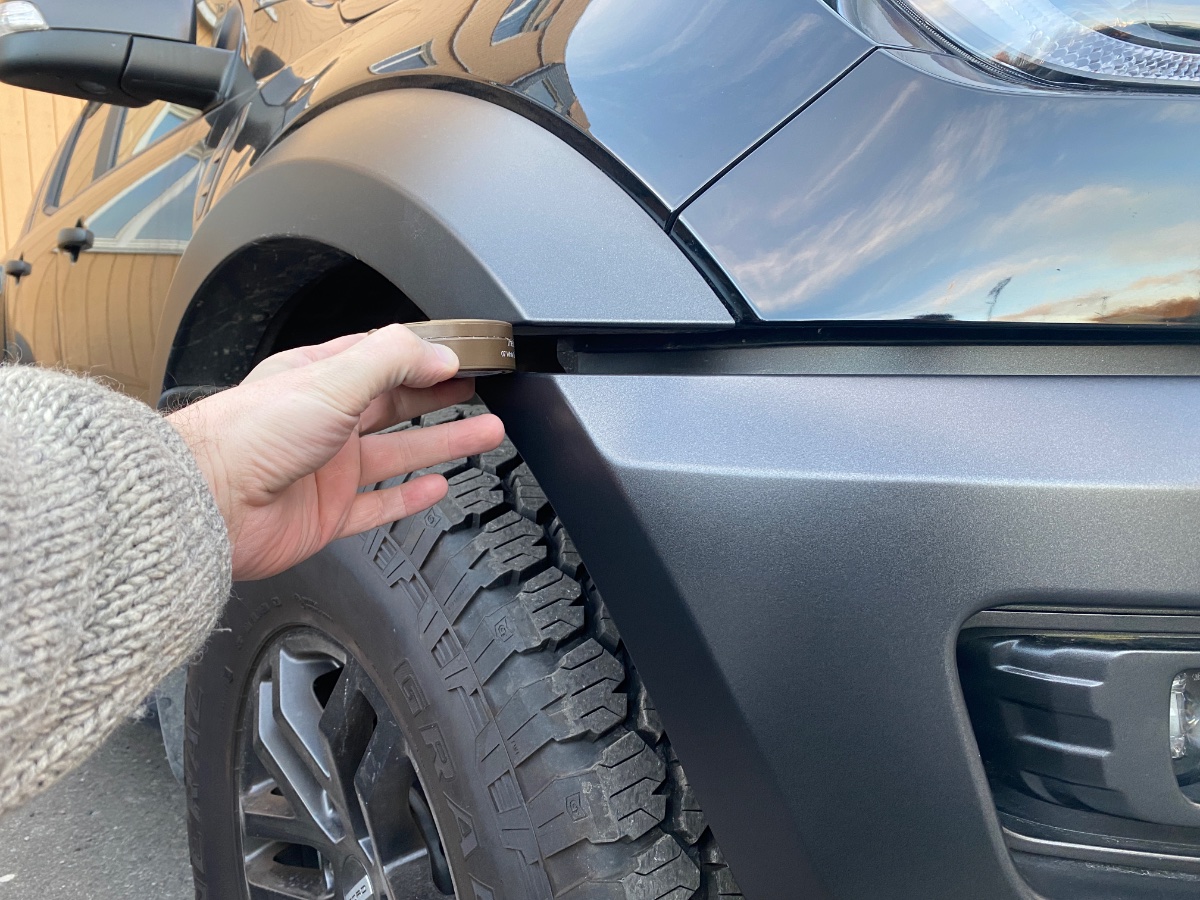

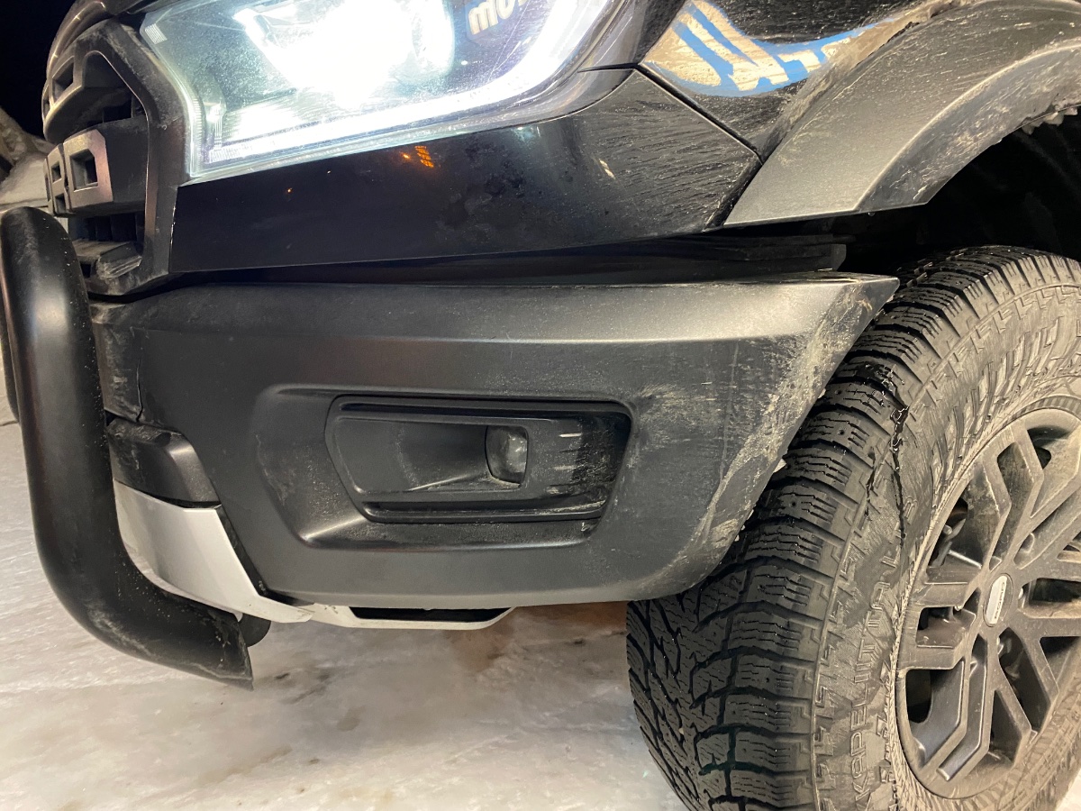

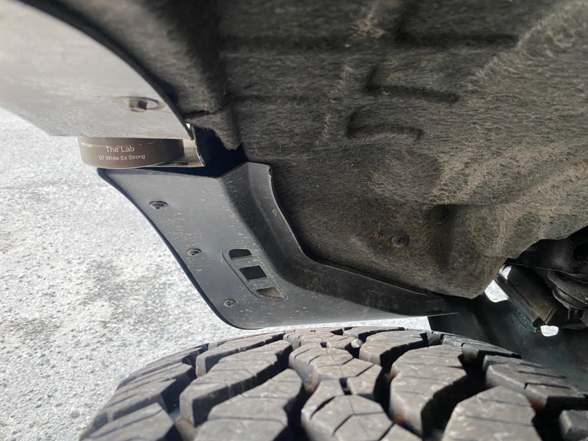

Mrjokim Posted October 11, 2022 Share Posted October 11, 2022 Hei, Etter et ublitt møte mellom et par reinsdyr og kufangeren måtte desverre Rudolf takk for seg i februar.. Det ble en liten sprekk i støtfangeren og den fikk en litt rar vinkel. Deler ble byttet på verksted henvist av forsikringen. Jeg ble ikke helt fornøyd da jeg syns det var litt for stor avstand mellom støtfangeren og opp i bakkant etter reprasjonen. Bilen inn igjen byttet flere deler og avstanden ble en del bedre. Jeg syns dog det er for mye, jeg kan legge inn en snusboks mellom støtfangeren og skjermen.. Noen som har tilsvarende bil som kan ta et bilde å fremvise hvordan det egentlig skal se ut? Alt har noen tips til mitt verksted..😅 1. Før skaden, da bilen ble hentet hos forhandler. 2. På skade tidspunktet 🙈 3. Etter reprasjonen Stor forskjell på der snusboksen står og i fremkant under lykta. I fremkant får man såvidt inn en fingertupp. Jeg vil jo tro at den kanten skal innenfor hjulbuen som et minimum..? Link to comment Share on other sites More sharing options...
grcossie Posted October 11, 2022 Share Posted October 11, 2022 Klaringa skal være 19-23,5mm justeres med shims som er på 4,5mm Link to comment Share on other sites More sharing options...

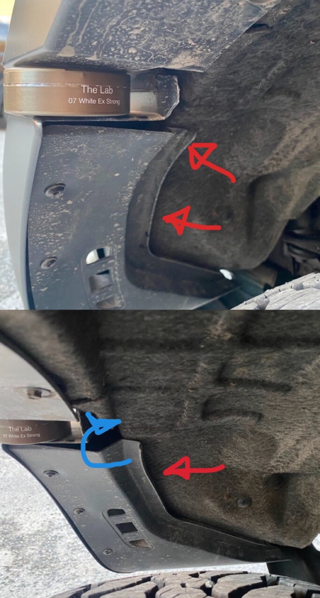

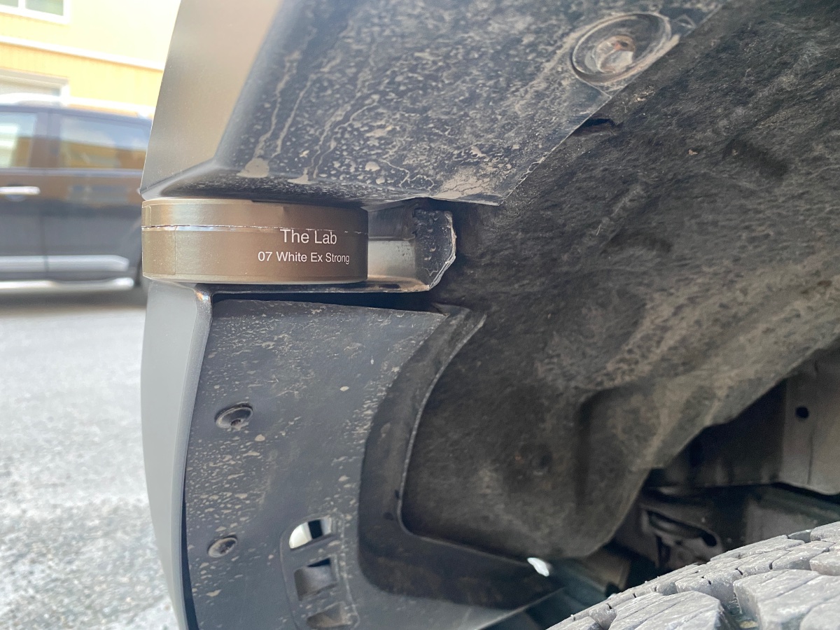

Mrjokim Posted October 11, 2022 Author Share Posted October 11, 2022 Er det riktig montert i hjulbuen? 😅 Link to comment Share on other sites More sharing options...
grcossie Posted October 11, 2022 Share Posted October 11, 2022 Litt usikker hva du mener med den kanten ? Link to comment Share on other sites More sharing options...
Mrjokim Posted October 12, 2022 Author Share Posted October 12, 2022 På 11.10.2022 den 19.39, skrev grcossie: Litt usikker hva du mener med den kanten ? Det kan se ut som kanten markert med rød pil skal sitte på baksiden av en kant på innerskjermen som er med blå pil. Link to comment Share on other sites More sharing options...
grcossie Posted October 13, 2022 Share Posted October 13, 2022 Litt usikker, men ser ut som den skal være på baksiden ja Link to comment Share on other sites More sharing options...
