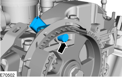

Oksavikingen Posted October 21, 2023 Share Posted October 21, 2023 Hei! Har ein 2012 mod 2.0 tdci, der eg må skifte kamakselsensor. Er et nokon som kan forklare kvar den er ? Og om det er greit å koma til? Link to comment Share on other sites More sharing options...
grcossie Posted October 21, 2023 Share Posted October 21, 2023 MERKNAD: Veivakselen skal kun dreies med urviserne. MERK: Pass på at følerhuset er rent og fritt for fremmedlegemer. MERK: Pass på at det monteres en ny komponent. Drei motoren til baksiden av en av de tre platene på kamakselskiva er på linje med åpningen til kamakselstillingsføleren i registerreimas ankerplate. Monter kamakselstillingsføleren til tuppen av føleren kommer i kontakt med kamakselskiva. 1 Link to comment Share on other sites More sharing options...
