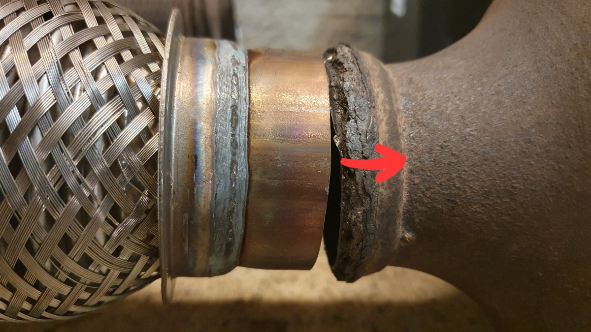

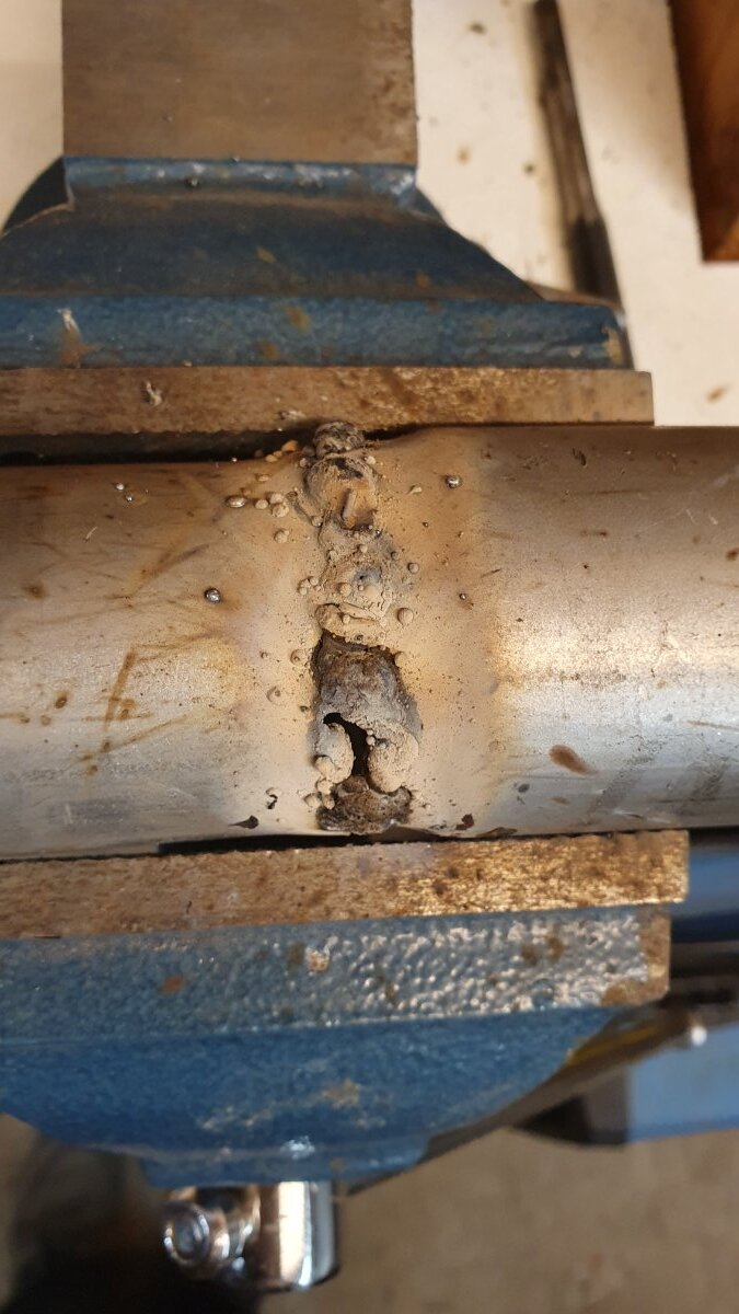

  2. Takk. Katten? Er det katalysatoren? Du skriver slipe vekk sveisen fra det gamle, mener du da denne delen på katalysatoren? Dersom jeg våger meg på noe sveising, ville du da kappet av både fra katalysatoren og den fleksible delen? Jeg tok frem sveiseapparatet for å prøve meg litt. Jeg har aldri sveiset men nå er KANSKJE tiden inne. Testet litt sveising på noen rørbiter, det ble vel ikke heelt bra?

  4. Jeg tenker: om du ikke er sikker på sveisinga di eller at du ikke får sveisene tett (du vil jo ikke inni der å gjøre denne jobben en gang til) så kan du som jeg nevnte slipe vekk sveisen fra den gamle, da burde du få nok hals på katten for å få på en klemme. Kan med fordel sette et par sveisepunkter i den klemmen på kat og flex-siden så den ikke løsner. Og ja, totallengden må være tilnærmet lik men noe er det nok å gå på uten at jeg vet hvor mye. Husk også at flexen må klokkes mot resten sånn at alle fester passer, dvs at katten må tilpasses turboen og flexen må tilpasses sine fester. Litt knotete forklart kanskje, men du skjønner nok hva jeg mener når du begynner. Edit: jeg ville sveist delene sammen

  6. Takk, jeg fikk av kontrakten og fikk ut hele katalysatoren og fleksible delen. Jeg kappet av den fleksible delen som var ødelagt, skrudde på plass katalysatoren og den nye fleksible delen. Jeg må vel sveise eller kan jeg bruke eksosklemme her? De går ikke inn i hverandre, de har omtrent samme diameter så jeg må kappe for å få riktig lengde. Hvor bør jeg kappe?
