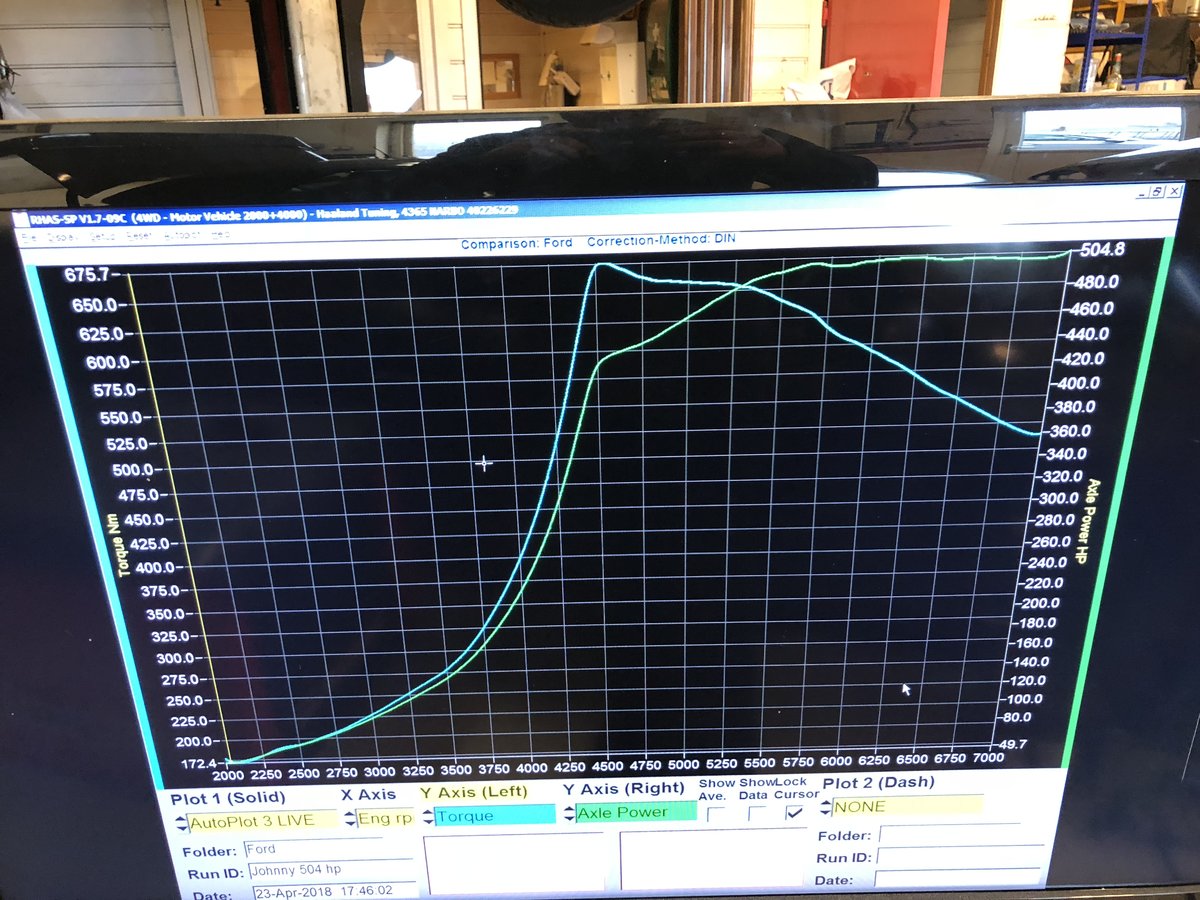

  1. Wastegate eksosen går inn i downpipen en liten halvmeter etter turboen.. Men blir montert nytt eksoshus med intern wastegate så er veldig spent på hvordan det fungerer! Hvilken turbo kjører du?

  3. Det er ikke lagt på noe drivverkstap her, snakka nettopp med han som bremsa å fikk det bekreftet. Den er bremset på 2.2bar. Både bremsebenken, bilens map sensor og en digital aem turbotrykksklokke viser 2.2bar stabilt til turtallssperra[emoji106]

  5. desverre så er dette bare flaks. Hk-grafen topper på 504,8 og momentgrafen på 675,7. Skal det gjøres rett må begge grafene settes likt og momentet må oppgis i fotpund og ikke nm som det er her.
