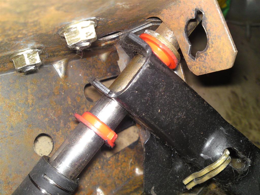

  13. Her er bilder gull. Er det samme som de røde på mitt bilde? Det er mk5 brems, men jeg tror det er samma greia.
