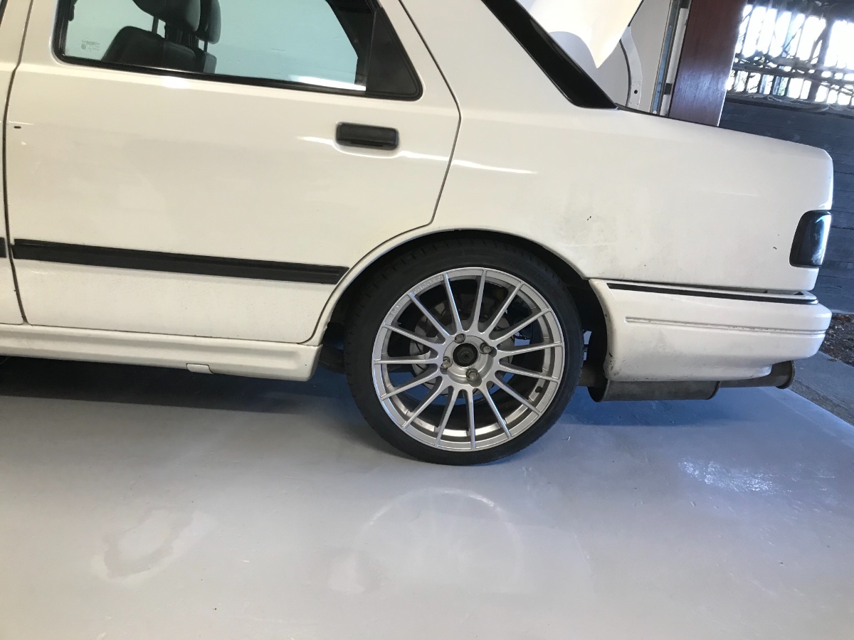

  1. Se bilde, til T5 kasse

  3. Finnes der noen dype senterkoppen til Sierra? Kjører 9 bak med ET 45 eller noe og da passer ikke compomotive koppene på felgene ettersom hjulmutteren stikker for lagt ut.
