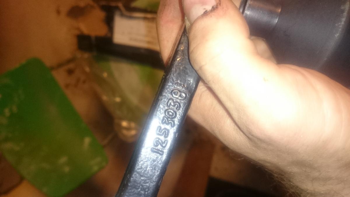

  14. Er med gjenger på bærekula så er til ein bakhjulstrekker iallefall Skal legge ut bilde

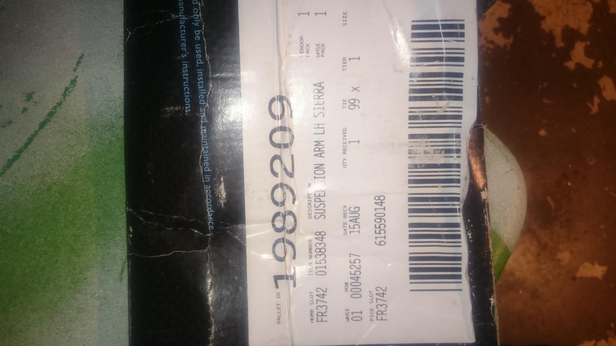

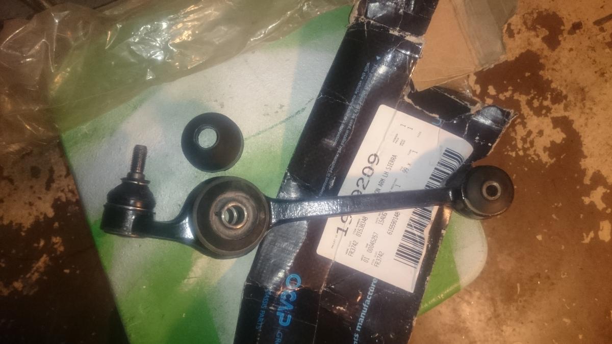

  15. Ikkje heilt sikker men trur dette er ein 2wd bærearm til cosworth kan ver 2,9, er iallefall feil. Skulle ha 4wd. Er til venstre side Kan evt bytte i ny 4wd bærearm eller selger til 500 kr 95159129 eller pm
