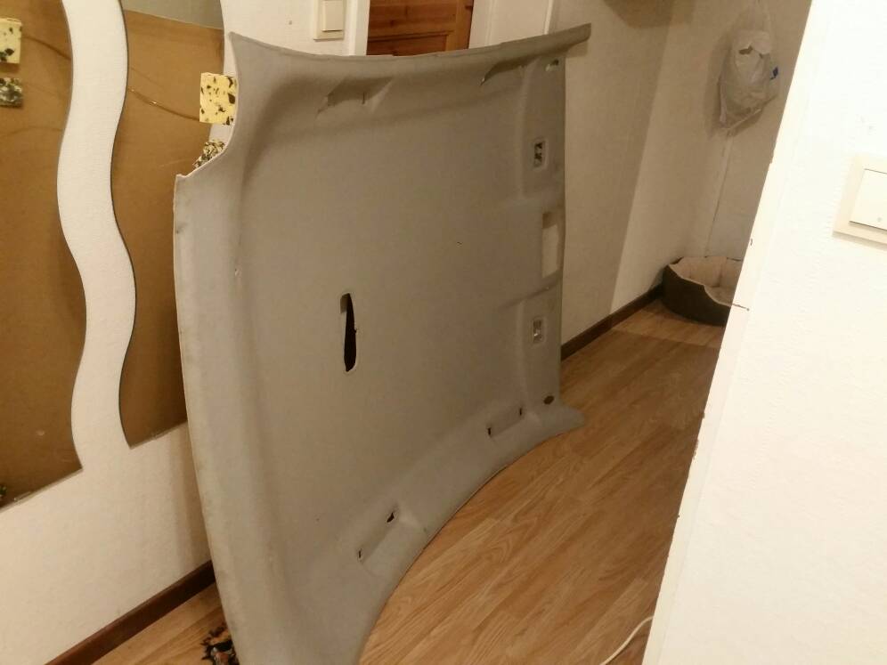

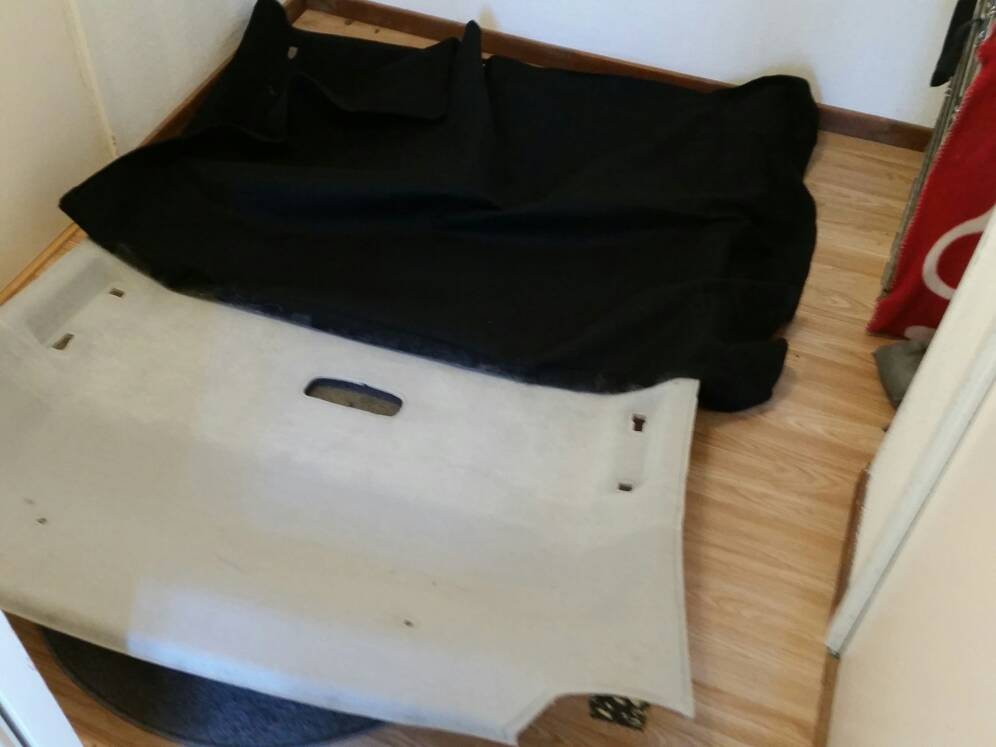

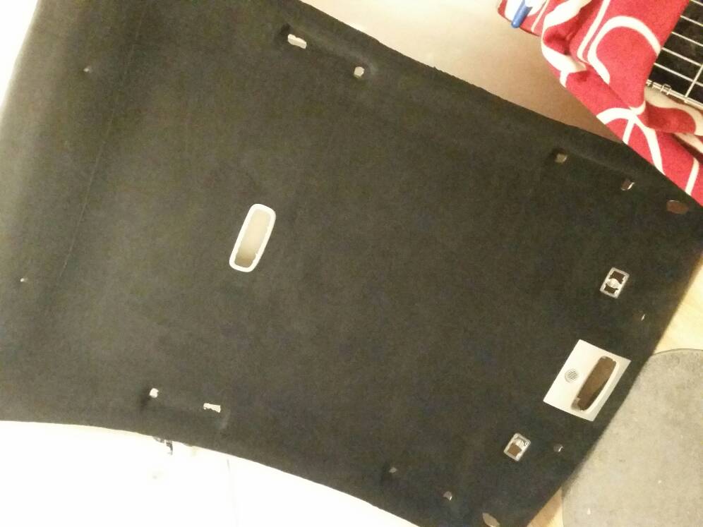

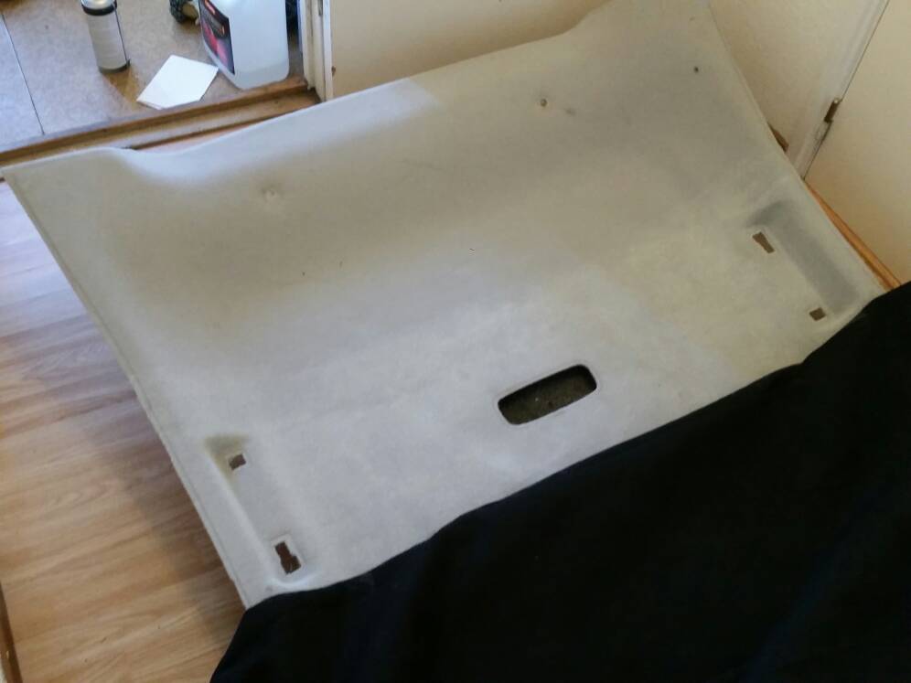

Lite oppdateringer her i det siste desverre. Men har den siste tiden gjort litt mere med bilen, montert xenon i fjernlys, led i tåkelys, og skal montere led i nærlys imorgen. Ble som natt og dag i mørket. Har og trekt om hattehylle og taket i svart istede for grått/hvit. Har noen bilder nå, kan ta fler imorgen. Er takknemlig for all respons![emoji3] Sent fra min SM-G900F via Tapatalk
