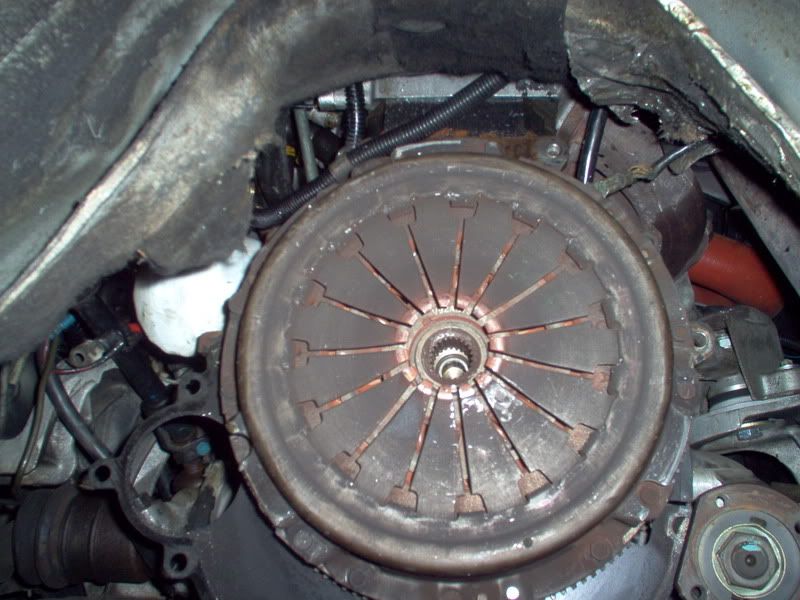

bige Posted August 20, 2008 Share Posted August 20, 2008 regner med dette er svar bra nok ?? Link to comment Share on other sites More sharing options...

bige Posted August 20, 2008 Share Posted August 20, 2008 om du ser på clutchen står det hvilken side som plata skal mot svinghjul .og legger du den da mot svinhjul ser du det er klaringta bilde av det du mener Link to comment Share on other sites More sharing options...
