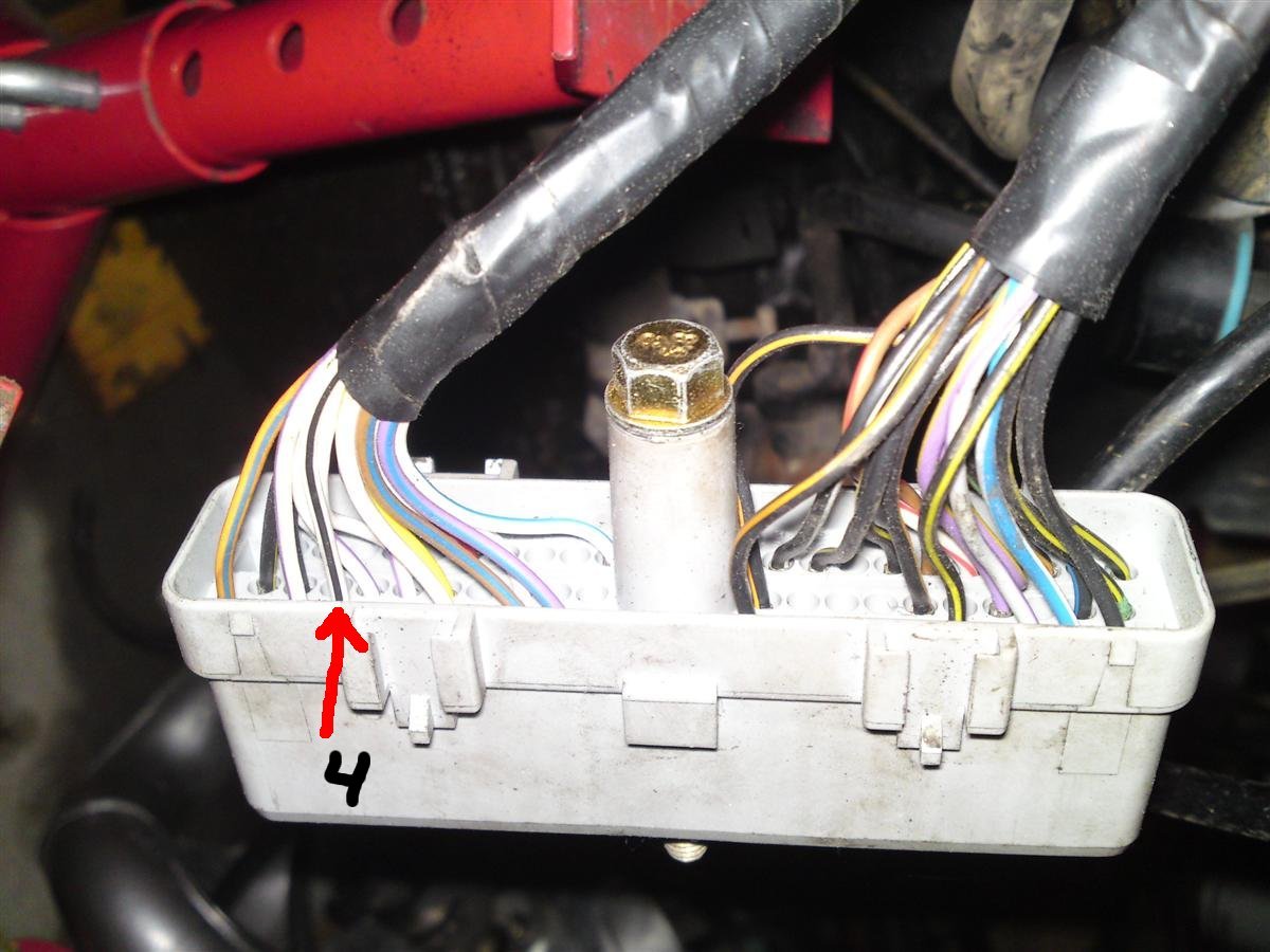

Crisytaiser Posted July 24, 2010 Posted July 24, 2010 (edited) Heihei! Min første post her siden jeg nettopp er blidd bruker og stolt ny eier av en godt beholdt Ford Escort MK5 .. Men til sak: Hvordan kobler jeg til en turtallmåler? Sto en original 1.6 liter i denne bilen og når det ble byttet over til 1.8i 16v så byttet de ikke speedometeret. Tenkte så og koble til en turtallmåler jeg har liggende men har 0 peiling hvor den ene ledningen skal(er den ledningen som skal hente info om hvor mange rpm motoren har også da vise det. Fikk tak i den på biltema som en midlertidig måler). Bilder av evt ledninger jeg må koble meg inn på og hvor de befinner seg hadde vært kjempekjekt! EDIT: Karoseriet er fra 91, mens motoren er tatt ut av en 97 mod! Mvh Crisytaiser.. Edited July 24, 2010 by Crisytaiser 1991 - BMW 520i 24v Manuell 1992 - Ford Sierra 2.0 IS - Solgt! 1991 - Ford Escort MK5b 1.8i - Solgt!

bard Posted July 24, 2010 Posted July 24, 2010 (edited) Bruk pinne 4 ut fra ECU. Her er det wasted spark tenning, så hvis man skal koble seg på en av coilene må turtelleren evt. være beregnet for 2-sylindret motor. Edited July 24, 2010 by bard Mk6 XR3i Cab. || Mk1 XR2 CVH || Escort mk3 Zetec || Fiesta mk1 Kent Mikuni || Og en Puma '11 BMW 525d || '13 Yamaha XJ6N Originaldeler, remixed.

Crisytaiser Posted July 26, 2010 Author Posted July 26, 2010 Hei igjen. Nå har jeg prøvd å kobla turtallmåleren på stikk nr 4.. Funka desverre ikke.. :/ Har en biltema turtallmåler hvis det hjelper. 1991 - BMW 520i 24v Manuell 1992 - Ford Sierra 2.0 IS - Solgt! 1991 - Ford Escort MK5b 1.8i - Solgt!
bard Posted July 26, 2010 Posted July 26, 2010 Rart. Det funker på min bil og stemmer med skjema. Sjekket du nummeret på kontakten eller så du bare på bildet over her? Hvis du snur bildet feil vei tar du pinne 17 isteden, det er til diagnosekontakten.I følge Haynes er ledningen på pinne 4 svart og hvit og pinne 17 rød og hvit. (96 og nyere) Har du koblet strøm på turtelleren også? Det er gjerne 2 separate sett ledninger. Ett til lys og ett til selve instrumentet. Mk6 XR3i Cab. || Mk1 XR2 CVH || Escort mk3 Zetec || Fiesta mk1 Kent Mikuni || Og en Puma '11 BMW 525d || '13 Yamaha XJ6N Originaldeler, remixed.
Crisytaiser Posted July 26, 2010 Author Posted July 26, 2010 Rart. Det funker på min bil og stemmer med skjema. Sjekket du nummeret på kontakten eller så du bare på bildet over her? Hvis du snur bildet feil vei tar du pinne 17 isteden, det er til diagnosekontakten.I følge Haynes er ledningen på pinne 4 svart og hvit og pinne 17 rød og hvit. (96 og nyere) Har du koblet strøm på turtelleren også? Det er gjerne 2 separate sett ledninger. Ett til lys og ett til selve instrumentet. Ja har gjort alt du har skrevet her riktig.. På stikk 4 var ledningen rød og hvit. Motoren og ledningsnettet er fra en 97mod. 1991 - BMW 520i 24v Manuell 1992 - Ford Sierra 2.0 IS - Solgt! 1991 - Ford Escort MK5b 1.8i - Solgt!
bard Posted July 26, 2010 Posted July 26, 2010 (edited) Da tror jeg du ser speilvendt og har koblet på 17 som skal være rød/hvit.Jeg sjekket et 98-nett jeg har liggende og der er 4 svart/hvit slik det står i skjemaet. Hva har du på det du mener er 17? Edited July 26, 2010 by bard Mk6 XR3i Cab. || Mk1 XR2 CVH || Escort mk3 Zetec || Fiesta mk1 Kent Mikuni || Og en Puma '11 BMW 525d || '13 Yamaha XJ6N Originaldeler, remixed.
Crisytaiser Posted July 26, 2010 Author Posted July 26, 2010 (edited) Da tror jeg du ser speilvendt og har koblet på 17 som skal være rød/hvit.Jeg sjekket et 98-nett jeg har liggende og der er 4 svart/hvit slik det står i skjemaet. Hva har du på det du mener er 17? det der er riktig, husker at stikk nr 2 ikke hadde noe ledning i, så jo jeg har nok kobla rett.. :s er ikke hjemme nå heller så huska ikke hvordan ledninga så ut på stikk 17, men jeg så jo selv med mine egne øyne at det sto ett 4 tall der jeg prøvde og koble turtallmåleren.. Edited July 26, 2010 by Crisytaiser 1991 - BMW 520i 24v Manuell 1992 - Ford Sierra 2.0 IS - Solgt! 1991 - Ford Escort MK5b 1.8i - Solgt!
bard Posted July 26, 2010 Posted July 26, 2010 Ok, jeg tror ikke du prøver å lure meg, jeg synes bare det var en snodig tilfeldighet at din ledning hadde "feil" farge og den stemte med speilvendt kontakt. I følge all dokumentasjon jeg har skal pinne 4 være RPM-ut. Da er jeg tom for gode tips. Mk6 XR3i Cab. || Mk1 XR2 CVH || Escort mk3 Zetec || Fiesta mk1 Kent Mikuni || Og en Puma '11 BMW 525d || '13 Yamaha XJ6N Originaldeler, remixed.
