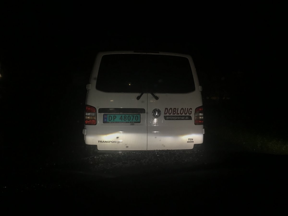

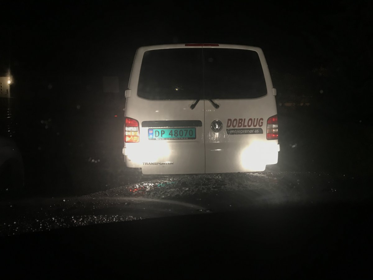

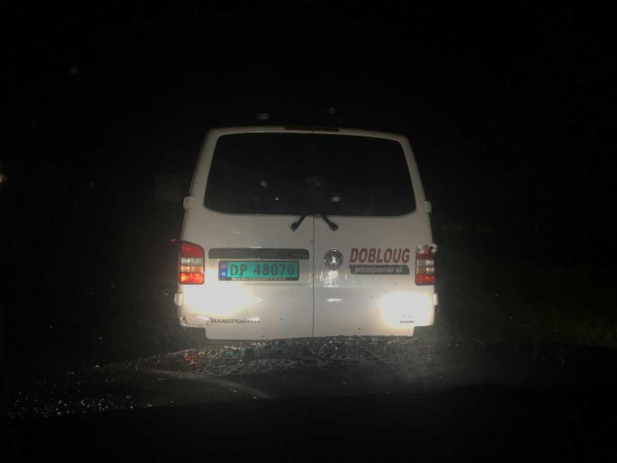

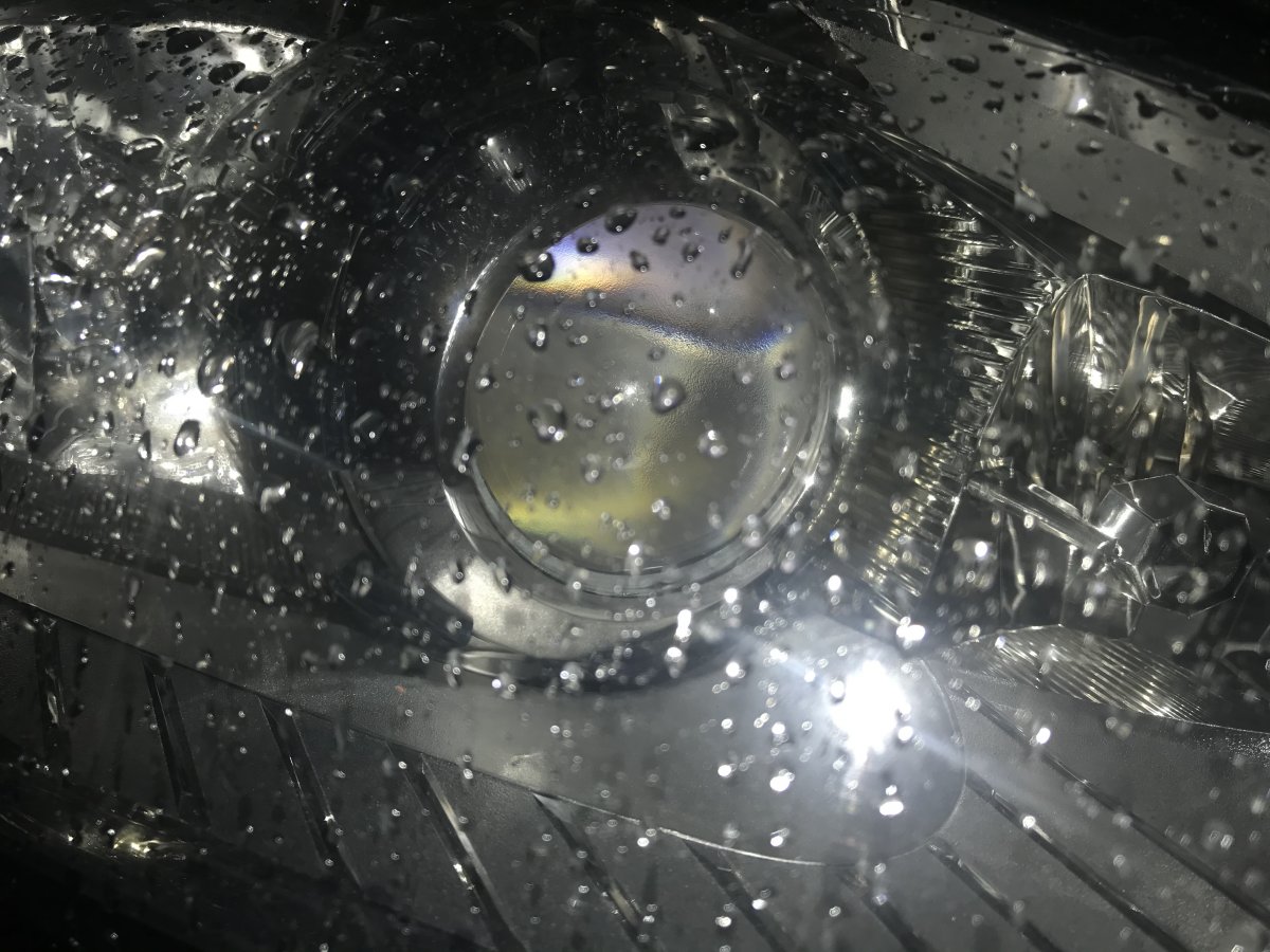

Sindre_Lien Posted September 23, 2020 Author Posted September 23, 2020 Hadde ingen vegg tilgjengelig, så fikk bruke bakparten på arbeidsbilen. Kun nærlys Nærlys og fjernlys Kun fjernlys Dårlig bilde i regnværet, men ser ut til at linsa står høyt. Ser ikke kanten under på førersiden. Jeg har ikke fått sjekket høyden på lysene som kommer på ved svinging. De vil vel egentlig kunne gi svar på om det er nær- eller fjernlys som er ute av stilling avhengig av om den er i riktig høyde eller for lav.

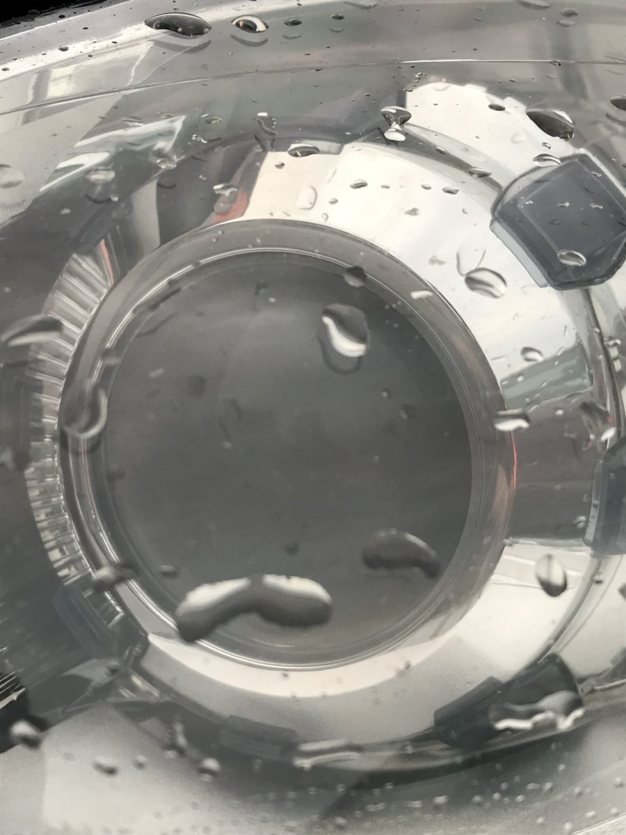

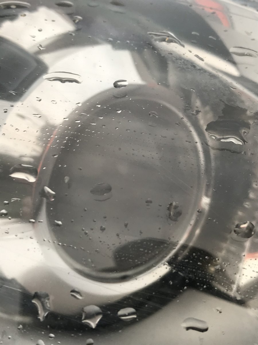

Sindre_Lien Posted September 24, 2020 Author Posted September 24, 2020 Passasjerside. Ser metalringen under linsa og er ikke sentrert. Førersiden. Ser mer sentrert ut.
