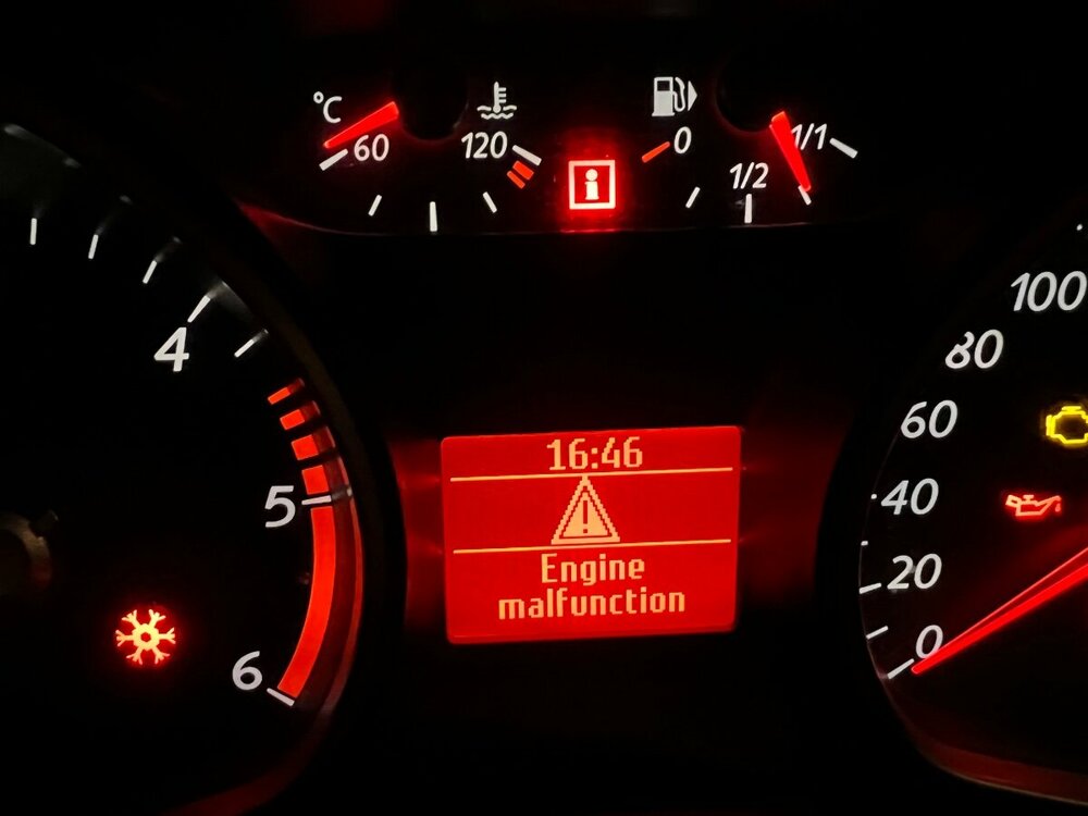

Hei! Jeg har en Ford Mondeo 2009. Jeg var på ferie og kom hjem til en bil som ikke ville skru seg på. Tenninga går og da står det «engine malfunction». Vi fikk til å få motoren til å svive, men startsperre ville ikke ut. Vi finner ikke utav hvordan vi kan finne ut feilen og få fikset dette. Den var vært på verksted, men vi ville ikke bruker mer penger på at de sko finne en feil. Håper noen kan hjelpe☺️

Det er en feilkodeleser fra Biltema😂🙈 noen trur det er startsperre som ikke vil ut🤷‍♀️
Visst det er startsperra, så vil ikke startmotor gå rundt i det hele. Har den vært tom for strøm ?
Har vært div med ledningsnettet på disse, bla til veivaksel sensor, da vil ikke bilen starte og du vil få feilkode på veivakselsensor, er og et område der ledningsnett strømpa går ned fra motor og framfor girkassen, der pleier det å bli brudd inni strømpa. Har du automat og canbus feil så får du ikke start.
15 minutter siden, skrev Hannah Sophie:
Ved forsøk på å lese av feilkode får jeg beskjed om at leseren ikke får kontakt med bilen/hjernen.
Oki, du kan prøve å kople fra pluss polen på batteri og hold pluss og minus kabel i sammen i ca 10sek, da tømmer du minne kondensatorer og hender det hjelper visst man har et heng i en modul
Den er framfor venstre framhjul, bak locariskjermen (plast innerskjerm) Visst den ikke har kontakt med modul, så kan det forsatt være brudd på ledningsnett. Kan være greit å sjekke kontaktene på modul, da det kan komme vann inn der
