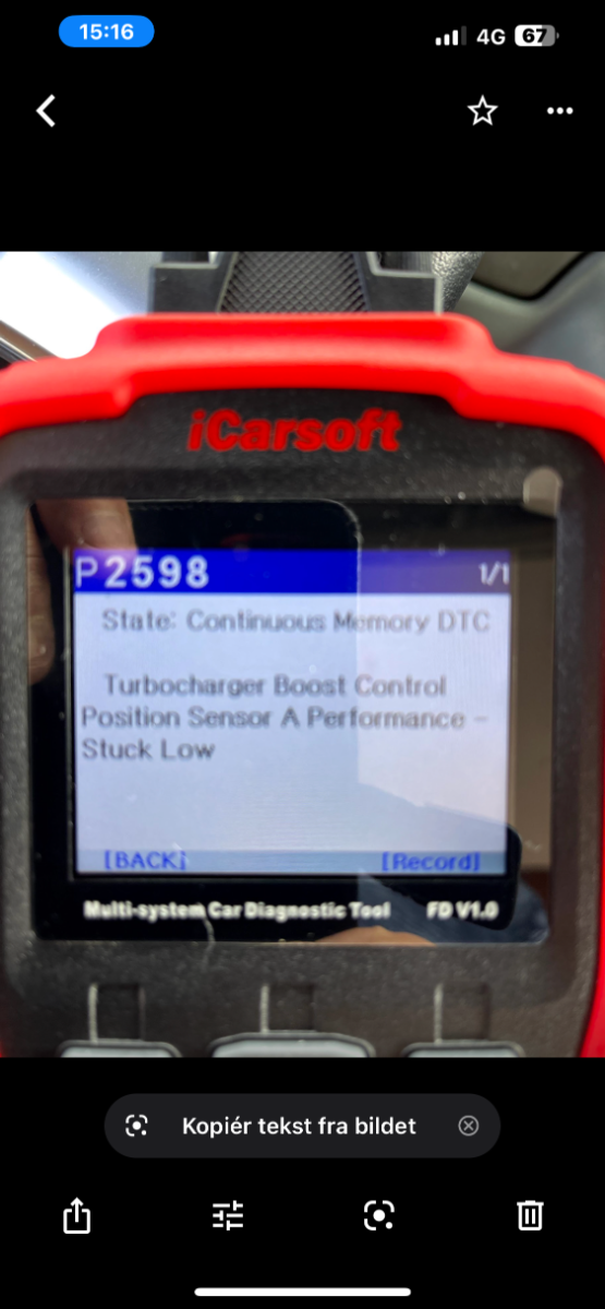

oluf Posted June 14, 2023 Author Share Posted June 14, 2023 Link to comment Share on other sites More sharing options...
grcossie Posted June 14, 2023 Share Posted June 14, 2023 Se der ble det en anna kode ja, Denne er typisk når den variable turbogeometrien sitter fast. Løys staget fra actuator og beveg staget frem og tilbake noen ganger, så løsner det kanskje, er ca 2cm bevegelse der Link to comment Share on other sites More sharing options...
