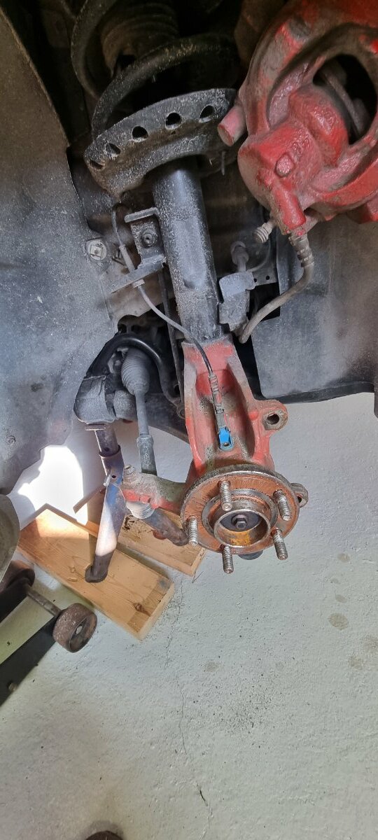

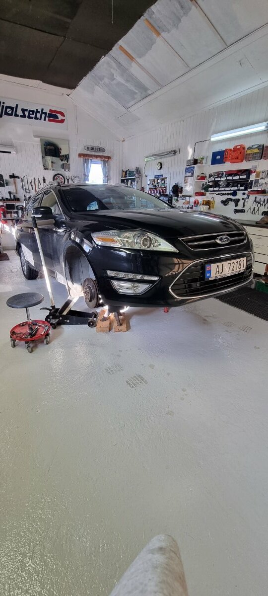

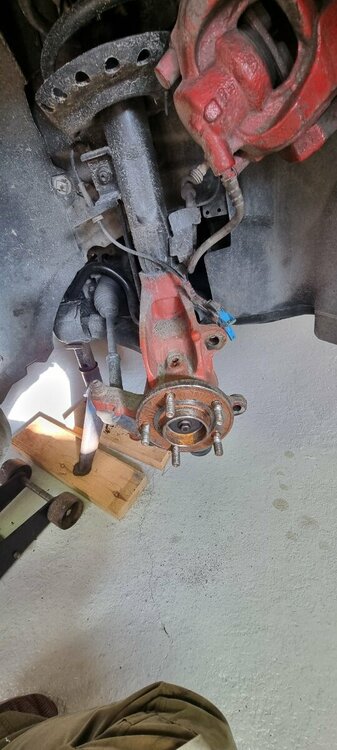

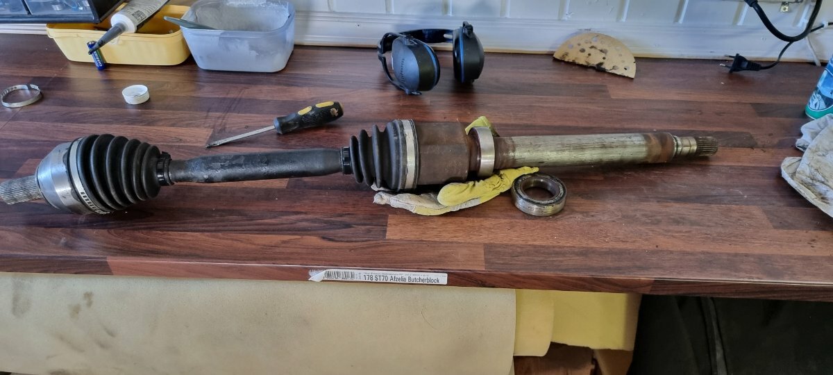

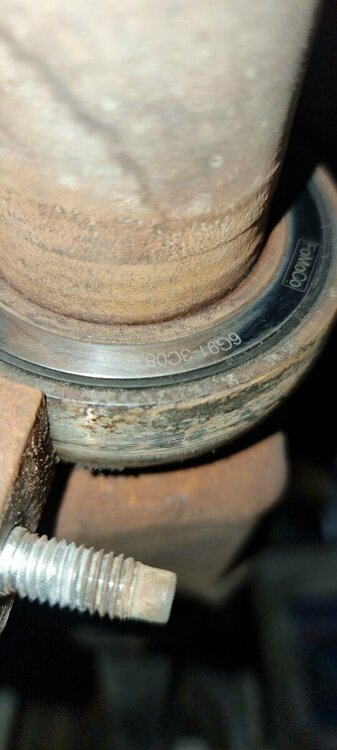

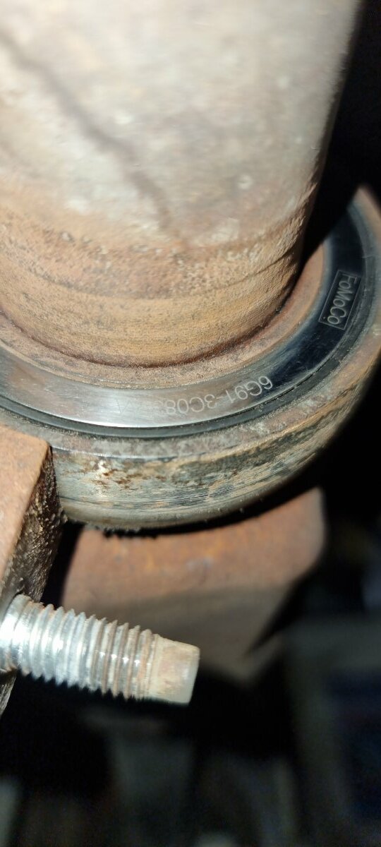

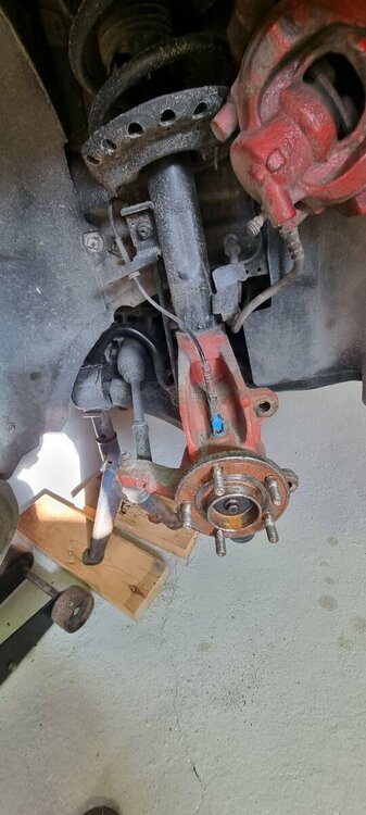

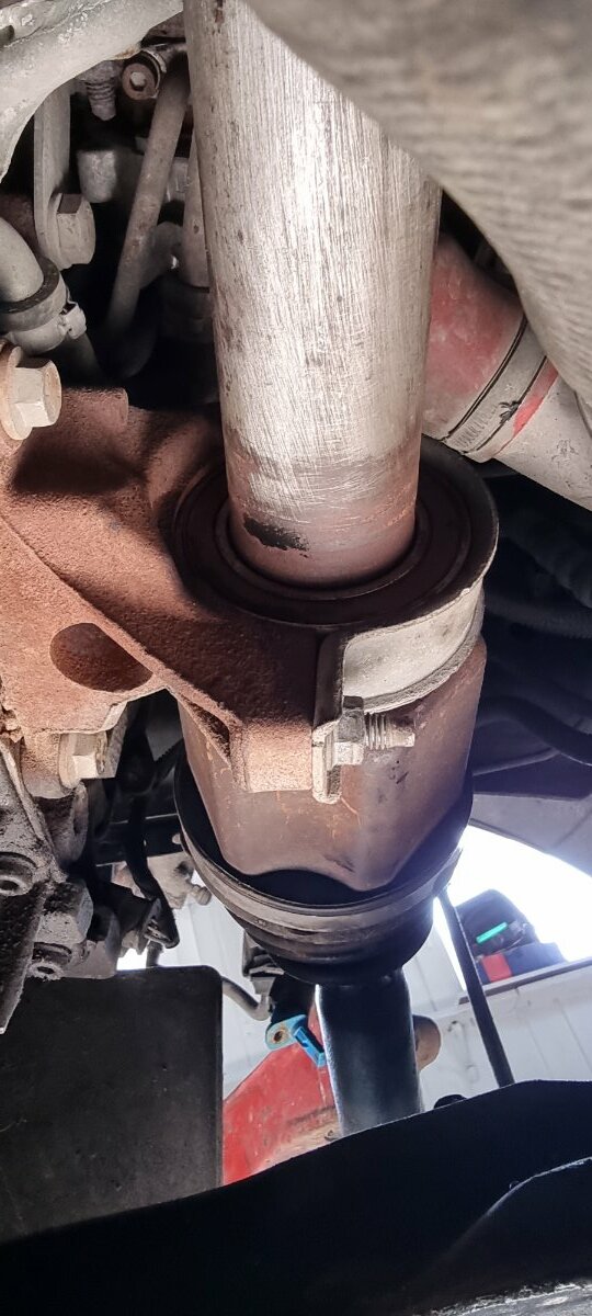

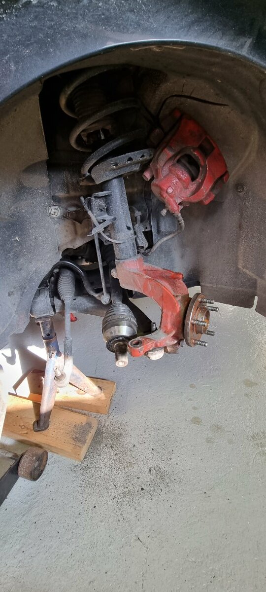

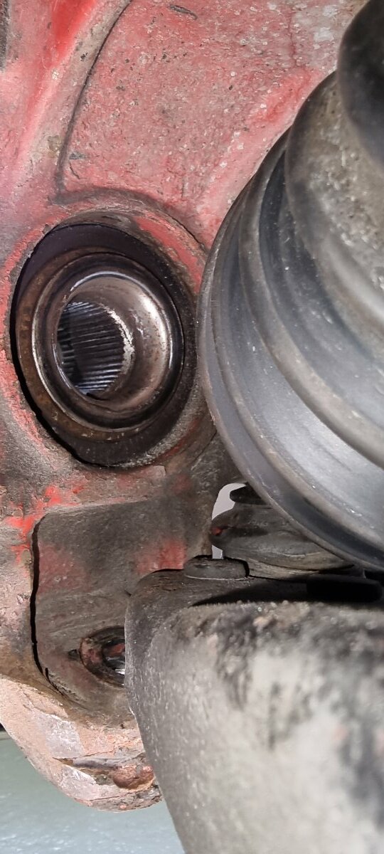

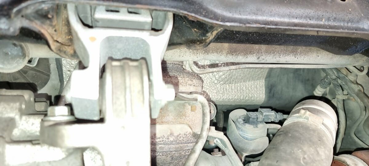

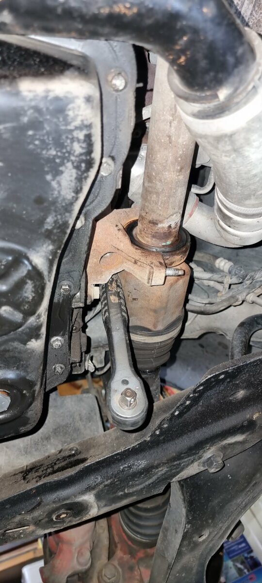

Vidar Mondeo 2011 Posted September 1, 2023 Share Posted September 1, 2023 Ny medlem her i forumet, tross mange Ford opp gjennom årene. Har en 2011 modell Mondeo stv med Powershift gearkasse. Km st 234000. Regnummer AJ72181. Kjøte denne i 2019 og godt vedlikeholdt før min tid og brukt Meca i ettertid med oljeskift både på motor og gearkasse samt andre ting. Siste 2 oljeskift på motor tatt selv. Automatkasse fikk siste oljeskift på km 229000. Bilen har fungert topp, byttet slitedeler som jo er normalt, alt fra støtdempere, drivknuter, skiver og klosser foran og bak, hjullager rundt om samt nedre bakerste motorfeste. Men her kommer spørsmålet. Har hatt en ulyd som har skapt litt bekymring da det kommer fra drivverk, noe som kan være så mangt. Det var årsaken til at jeg byttet hjullager og drivknuter, motorfeste noe som har gjort ting bedre uten tvil. Men ulyden jeg har søkt etter kommer fra høyre side. Her om dagen jekket jeg opp bilen foran, tok ned steinskyddsdeksel og kikket opp mot drivaksel. Demonterte klemmring rundt støttelager/mellomlager, der var feilen jeg har sett etter. Lager er tørt og utslitt. Byttet masse lager i tidligere yrke som verkstedarbeider på caravan. Har tatt bilder av lager og funnet originale nummer. Problemet er bare..renner olja ut fra gearkasse da man uansett må ut med aksel for å bytte lager? Har kjørt bare 5000 km siden olje ble byttet på denne finurlige gearkassen som jo fungerer som den dkal, ingen ulyder, gearer fint som en MB. Spørr fordi jeg på ingen måte er redd for å skru, men disse gearkasser er jo ikke noe man skal tukle med selv..DSG. Link to comment Share on other sites More sharing options...
grcossie Posted September 1, 2023 Share Posted September 1, 2023 (edited) Hei og velkommen, olja renner ikke ut på powerskift kassa. Skift også lagerbøylen, visst det ikke blir gjort, kan drivakselen knekke, har sett dette flere ganger Edited September 1, 2023 by grcossie Link to comment Share on other sites More sharing options...
