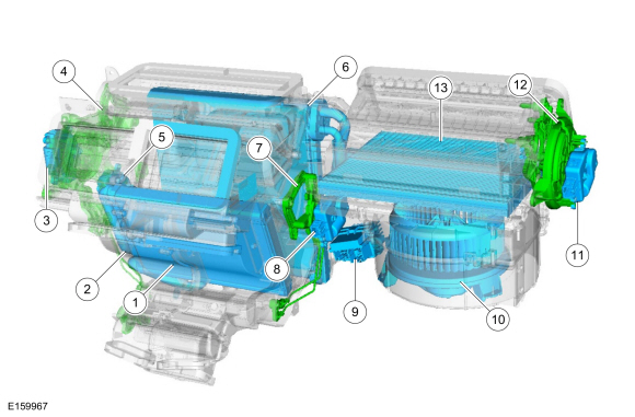

Fått problemer med "Left temperature damper motor" som har låst seg i varm temperatur. Dette gjelder en 2015 Mondeo (MK5). Er det noen som vet plassering på denne? er det veldig knotete å bytte denne selv?
Har noen eventuelt "tegninger" ?
Meiner den er bak hanskerommet på desse, er litt plukk og skruer. Vil anbefale deg og bytte kupeefilter når du først er der inni

imagen2.dll?id=E159967_EUR&w=580&t=JPG
Del Beskrivelse 1 Varmeveksler 2 Temperaturføler, fordamper 3 Styrekomponent for luftfordelingsklaff 4 Aktiveringsenhet for luftfordelingsklaff 5 Styrekomponent for temperaturklaff på førersiden 6 Fordamper 7 Aktiveringsenhet for temperaturklaff på passasjersiden 8 Styrekomponent for temperaturklaff på passasjersiden 9 Hastighetskontroll for viftemotor 10 Viftemotor 11 Styrekomponent for luftfinntaksklaff 12 Aktiveringsenhet for luftfinntaksklaff 13 Kupéluftfilter
