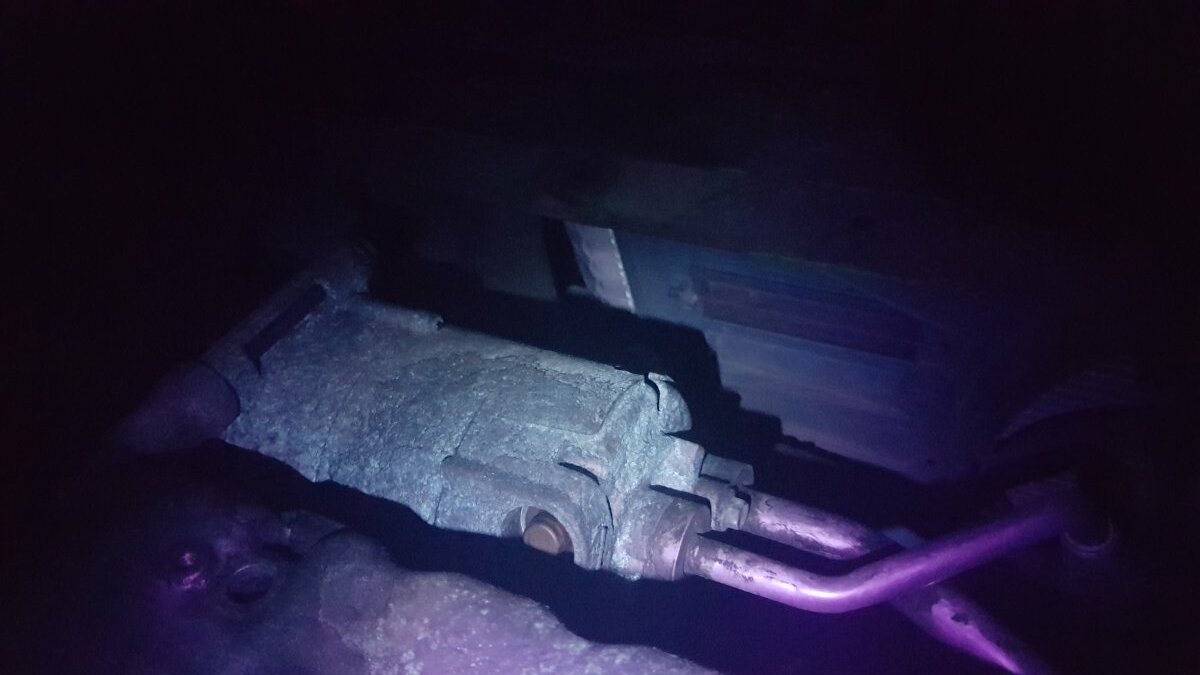

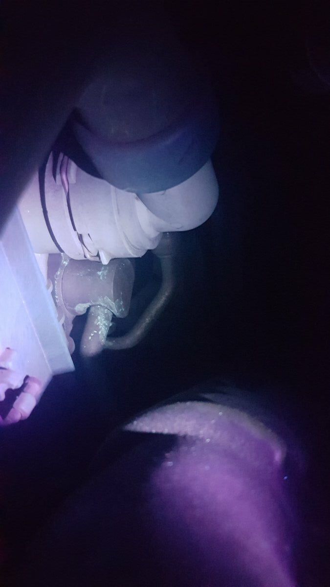

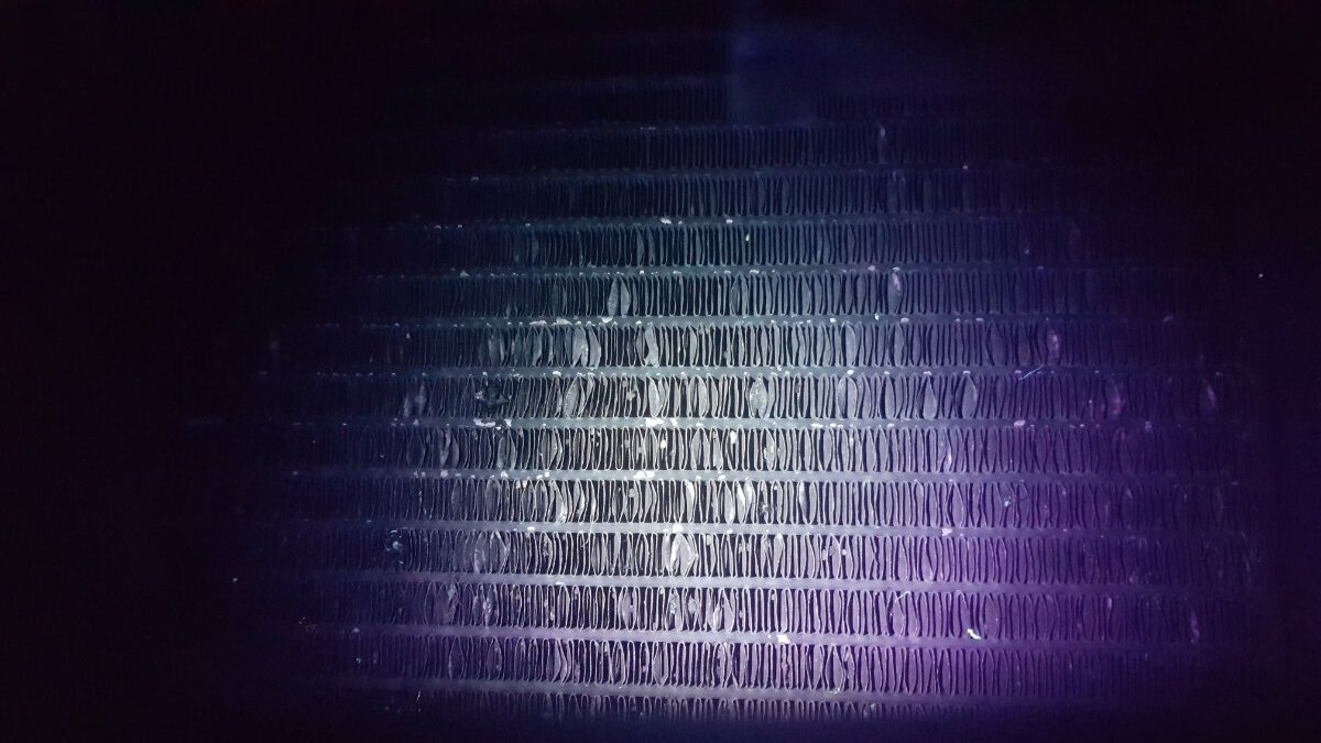

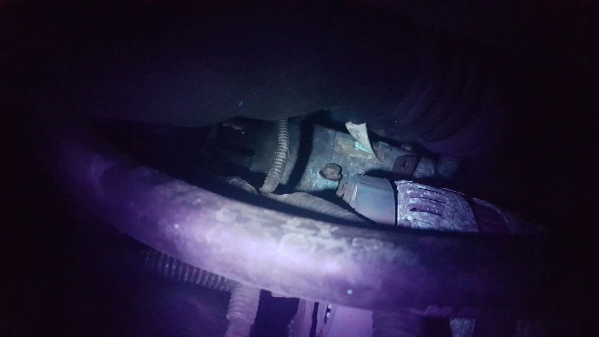

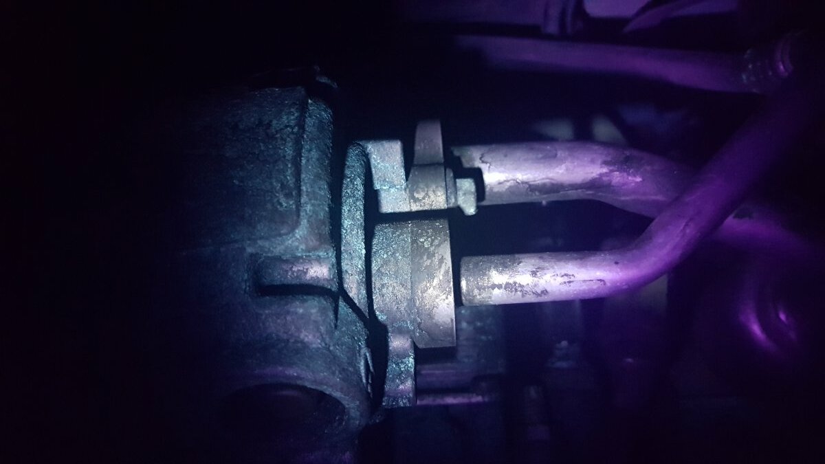

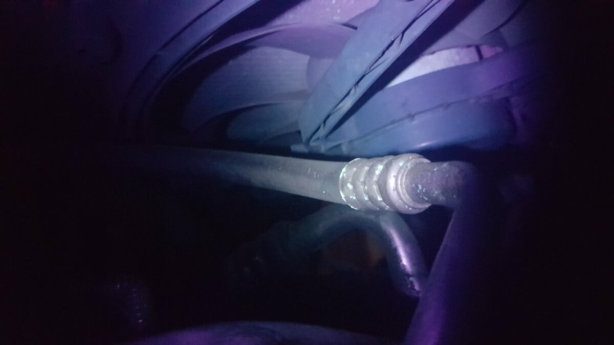

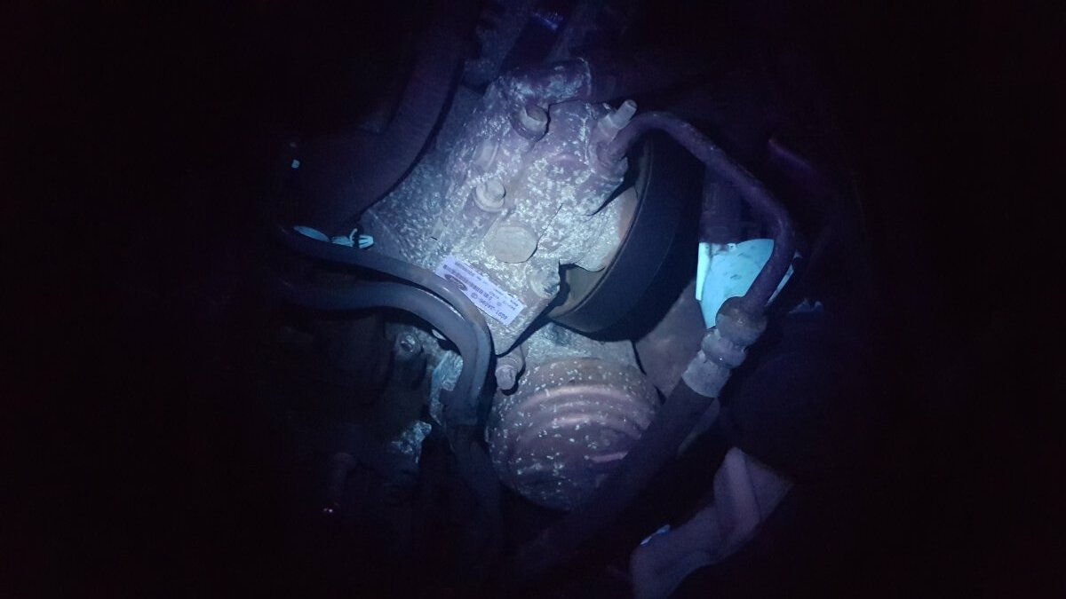

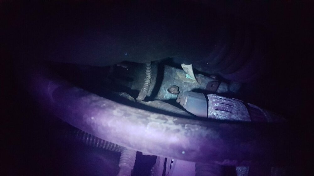

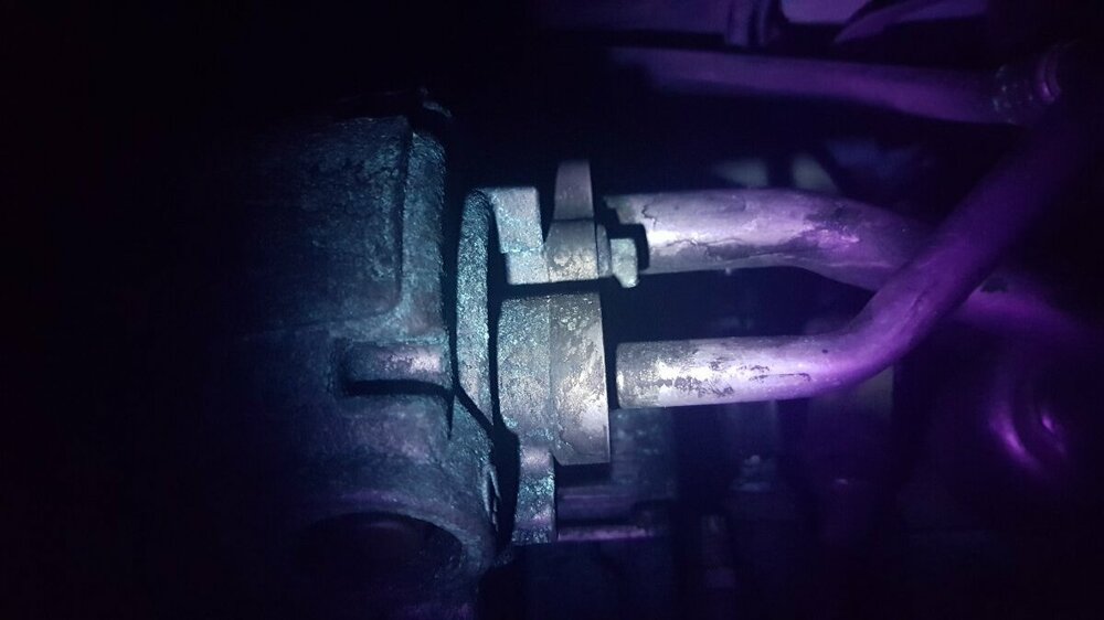

Ikke godt å se noe der, vi bruker uv lys og gule briller for å se sporstoffet bedre. Du må starte kompressor for å få sirkulert sporstoffet og bygge trykk

Jeg klarer ikke lokalisere lekkasjen med sporstoff. Blir dere noe klokere av disse bildene? Kondensator:

Alle røra er med der, så sjekker du kondensator og kompresor og evt til slutt den innvendige delen, men da skulle du merket lyd og røyk inni bilen

Forsåvidt, men se over hele sytemet uansett, som oftest er lekkasjen i kondensor, da den er svakeste punktet særlig visst den er gammel, men kan være et rør evt pakning i skjøt en eller annen plass
