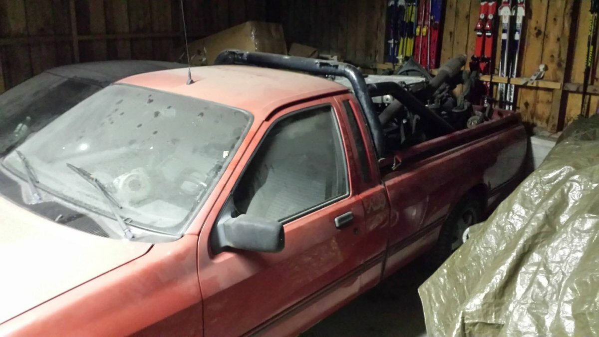

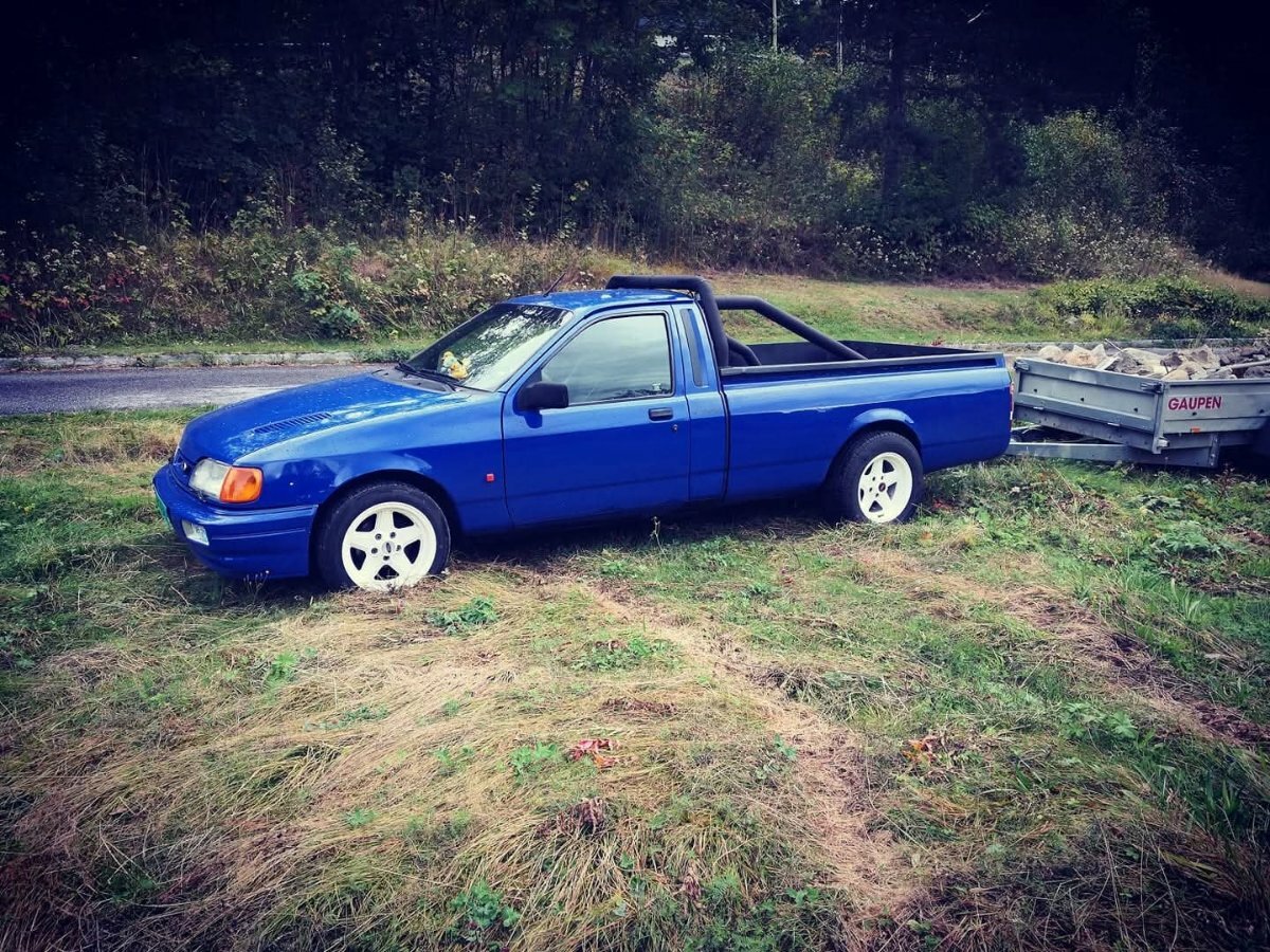

Alexander, noe å 30år isjh. Kan ikke huske sist jeg var innom forumet her.🙃 4 ford'r 2 ranger og 2 p100 Blå P100'n har kanskje rulla 40km di siste 6 åra 🫣 Prosjektbilen (P100) med 2jz og r32 gtr deler har samlet støv siden 2012🙈 Holder til i Åndalsnes området:) Kom til å tenke at Åndalsnes hører kanskje til vest delen😅 men med de griseveiene nedover, hører jeg heller til i midt 😇
- Last week
