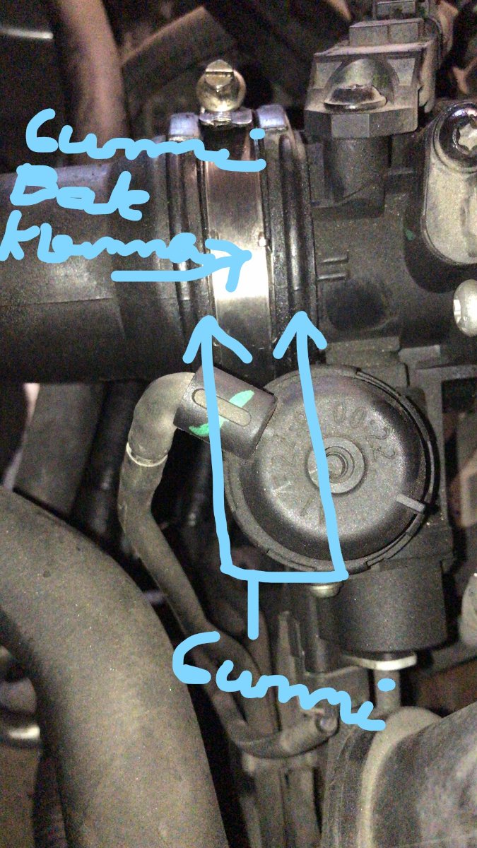

  18. Eksoslukten kjennes en del når jeg skrur på ac-n. dvs når den store vifta i front av motoren går. Slår jeg av acn så stopper den store vifta og da kjenner jeg ingen ting under panseret. Heller ikke inne i bilen. Nå er ikke jeg så sikker på hvor eksosen går på denne mondeoen,men det ser ut som det går et voldsomt stort gummirør av dimensjoner helt i front nede ved vifte delen langs med radiatoren. Kanskje grcossie har noen tips til meg om hvor lekkasjene pleier å oppstå?
  19. Noe som også har dukket opp nå er at det lukter litt eksos i fra vifta. Har ikke gjort noe som skulle tilsi at dette skulle dukke opp. Ikke er det ulyd fra eksosen heller så det må komme i fra der hvor lufta tas inn. dvs fra motoren fremme/bak. Er det noen spesiell plass på mondeoen dette pleier å skje tro?

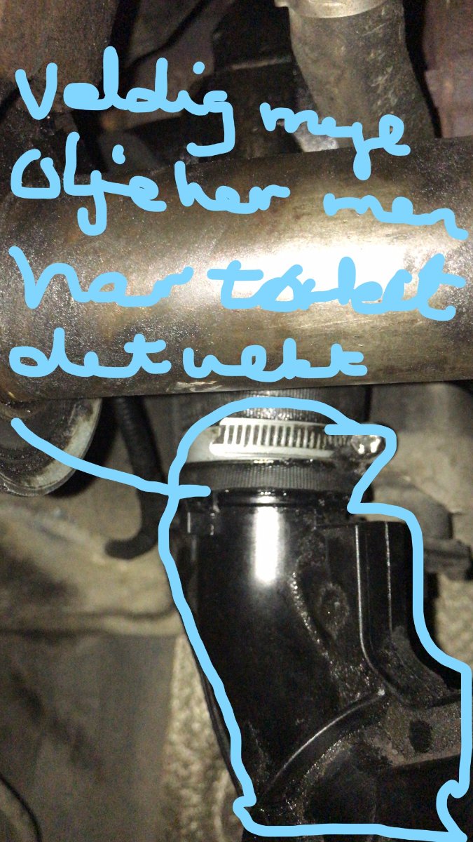

  21. ok jeg forstår. Vil det hjelpe dersom jeg kjøper veivhusventilasjonen til bilen? regner med det er en del og ikke hele toppdekselet? mener jeg så noe slikt på nettet til rundt 500 kr

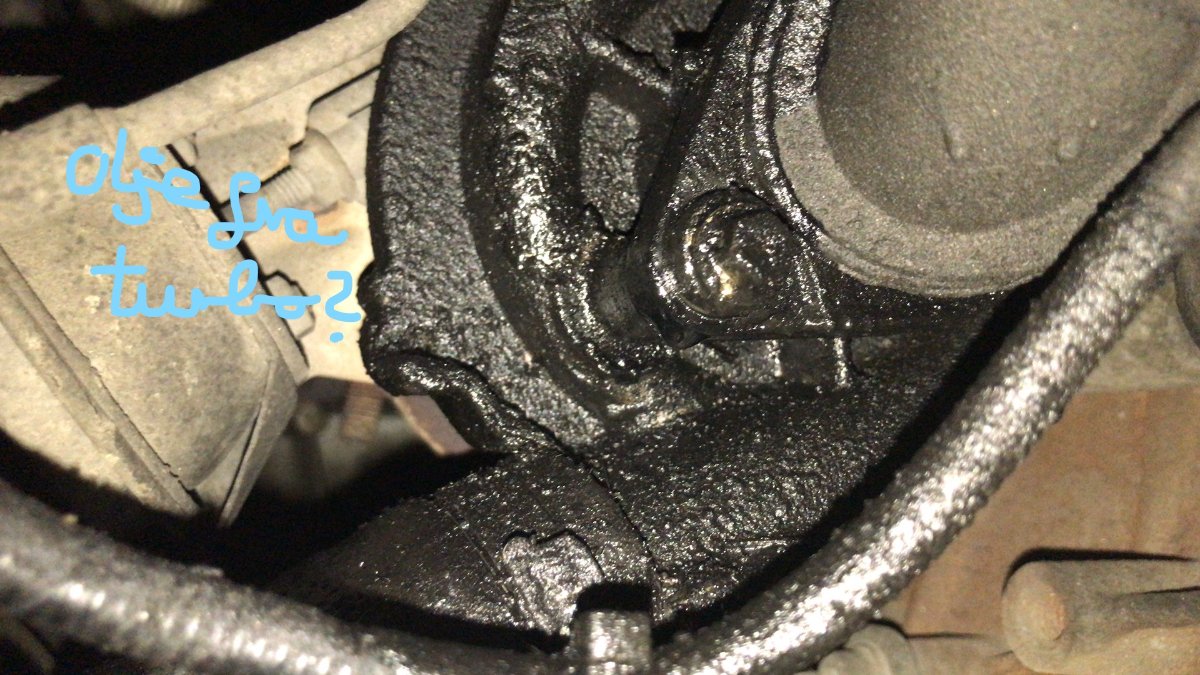

  22. Det er sant Grcossie. Men over tid skjønner jeg også at veivhusvetilasjonen ikke funker som den skal og kanskje går tett slik på båter. Men er den lett å få av med tanke på å bytte veivhusventilasjonen? og spørsmål 2. Den oringen som pleier å lekke på grunn av at den sveller . Kan den byttes på en grei måte uten å demontere turbon? regner med at det er en oring som sitter på inngangen.(se bilde høyere opp som jeg har merket "Olje fra turbo"

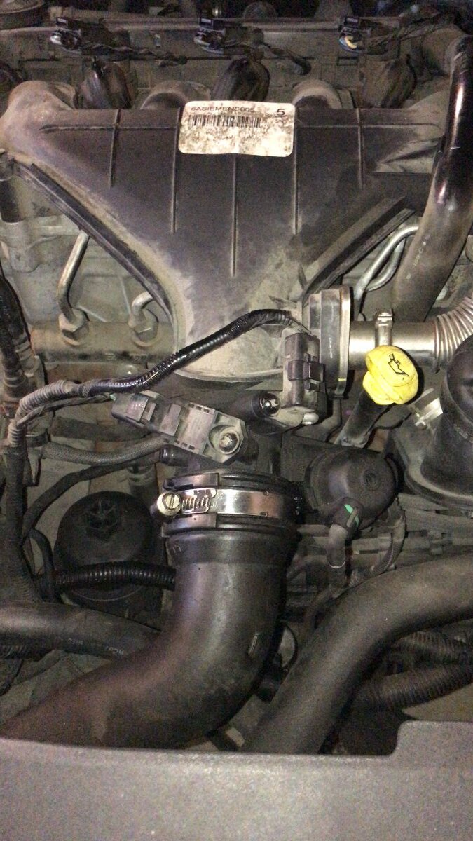

  23. Hei. Er dette veivhusventilasjonen? Og vil det hjelpe å bytte denne eller rense denne på en måte tro? bilde1. Sitter det et filter her nede tro? der slangen fra toppdekselet går inn? bilde 2
  24. Kan du forklare meg hvor veivhusventilasjonen sitter? Ser du noe av den på bildene mine Grcossie? jeg er litt grønn når det gjelder disel men er ikke redd for å skru nei.
