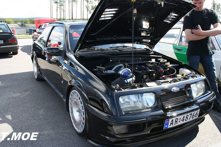

Dette er ET 35, med lettere modifiserte hjulbuer på bilen min.
Helt perfekt, subber ikke noe sted.
215/35-18 dekk.

Mener tommen har Et33 på sin, sitter som støpt det også..

Har ET35 eg også, men måtte space ut ca 2-mm pågrunn av coilovers (framme) så da havner eg på ET33 :)
mulig bremsene til Breda bygger litt på navene..?
skulle eg kjøpt nye i dag så hadde eg valgt ET33 framme og ET28 bak :ph34r: Hehe..

OZ hjula er ET 33, og det går også helt fint.

Det tror jeg å hadde vært en perfekt kombo. Har 8x17 ET35 rund baut men har spaca ut 5mm bak for syns skyld.

Plasten på bredderne bygger masse innover også, er vel her problemet er størst..
-93 Sierra Cosworth STV 4x4
-91 Scorpio Cosworth
Og skjermen blir valset så den går likt med plasten buen da?
Eg valsa ikkje på min.. eg slipa av stålkanten som går inn mot dekket med lamell skive
(halvparten står igjen) åsså slipte eg ned plastbuen inn til stålet etterpå
(for å ha litt kontroll liksom) så borra eg nye hull til plastbredderen
Grunnen til at eg gjorde det sånn er at eg ikkje ville risikere rust i hjulbua (noe som ofte skjer når ein valser platene heilt i sammen)
