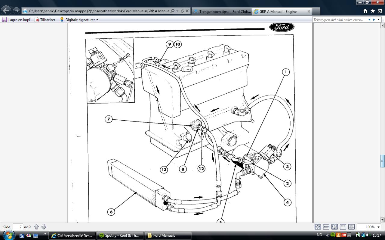

Tore_TJ Posted December 25, 2012 Posted December 25, 2012 Men sandwich blir stående uten filter,for det står jo på filterflytteren:)Jeg må ha et lokk der istede for filteret..? Du bruker ikke sandwich men en filterflytter. Den blender der oljefilteret sto og sender olja videre.
KNAa Racing Posted December 25, 2012 Author Posted December 25, 2012 Den ser jeg,men jeg vil bruke sandwich med termostat,å da må jeg vel ha 4 slanger da..
ford-racing Posted December 25, 2012 Posted December 25, 2012 Jeg har det slik på sierra'n som du vil ha det KNA. Her er et dårlig bilde men . "Don`t find fault, find a remedy; anybody can complain" ~Henry Ford
KNAa Racing Posted December 25, 2012 Author Posted December 25, 2012 Ja,det går ikke med andre ord.Man må ha 2 sløyfer hvis det skal brukes sandwich med termostat. Fra denneTil oljekøler.Ny sløyfe med disse Eller som ford racing,som blir det samme.
rapid Posted December 27, 2012 Posted December 27, 2012 eg liker desse.. http://www.burtonpower.com/parts-by-brand/brands-m-to-n/mocal-aeroquip/mocal-in-line-oil-thermostat-5-8-bsp-threads-mocot2d.htmlkopler den inn på slangene til olje køler. motor ut-inn filter-inn termostat- oljekjøler-tilbake til termostat- inn på motor.då bruker du dei 2 du har bilde av i bunn og ikkje sandwich. eg personlig har fjernet dei orginale vatn til olje, fordi jo enklere jo betre

Tore_TJ Posted December 28, 2012 Posted December 28, 2012 eg liker desse.. http://www.burtonpower.com/parts-by-brand/brands-m-to-n/mocal-aeroquip/mocal-in-line-oil-thermostat-5-8-bsp-threads-mocot2d.htmlkopler den inn på slangene til olje køler. motor ut-inn filter-inn termostat- oljekjøler-tilbake til termostat- inn på motor.då bruker du dei 2 du har bilde av i bunn og ikkje sandwich. eg personlig har fjernet dei orginale vatn til olje, fordi jo enklere jo betre Ved å fjerne den originale har du redusert kjøleevnen tilsvarende en 13 raders oljekjøler i følge de som har forsket på dette.. I tillegg er det fordeler under oppvarming av motoren at man får raskere temp på sakene.. Du har mao nedgradert så vil ikke påstå det er bedre.. Vet folket egentlig hvilken oljetemp de har før de monterer ekstra kjølere?
