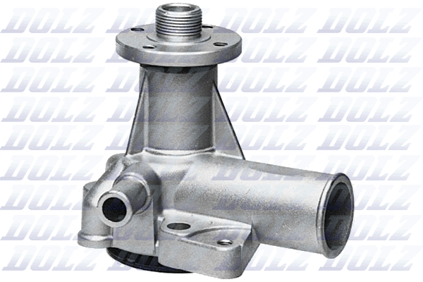

​Jeg har nettopp kjøpt meg en -86 modell Sierra 2,0L OHC-motor. Da bilen stod på tomgang 8-10 minutter, begynte den å koke, mens dampen stod ut av ekspansjonstanken. Ved nærmere undersøkelse, viste det seg at den manglet kjølevita bak radiatoren. Jeg har fått tak i ei slurevifte, som jeg tror er standard for denne modellen, men det er ingen gjenger i front på vannpumpa. Kan det være at denne modellen ble levert med elektrisk vifte som standard, og at denne rett og slett er fjernet? Eller er det mer nærliggende å tro at vannpumpa er skiftet en gang, og ikke er "riktig" til denne modellen? Bilen er veldig original og pen, med lav km.stand, så jeg har lyst å beholde den i mest mulig original stand. Er den enkleste løsningen å skifte vannpumpe, sånn at jeg kan bruke slurevifta, eller bør jeg gå på ettermontering av el.vifte fra Biltema? Så lenge bilen er i drift, går det bra, men når den står på tomgang, stiger selvsagt tempen. Noen synspunkter rundt dette? Skulle gjerne lagt ved et bilde som viser fronten av vannpumpa mi, men vet ikke helt hvordan jeg gjør det...

OK, takk for svar. Har undersøkt litt rundt dette med vannpumpa, og mener at det finnes to utgaver; en med gjenger for slurevifte (for biler med servo) og en uten gjenger, som jeg har (for biler uten servo) Min bil har heller ikke servo. Tror jeg går til innkjøp av ny vannpumpe, og håper den passer, sånn at jeg kan sette på slurevifta. :-)

Søker etter vannpumpe på Mekonomens webbutikk på registreringsnummeret, og da kommer det opp to alternativ. En uten gjenger for biler uten servo, og en med gjenger for biler med servo.
Skal bestille en med gjenger, og håper saken da blir løst. Bytter termostaten i samme slengen, så blir nok bilen som ny.  :rolleyes:
